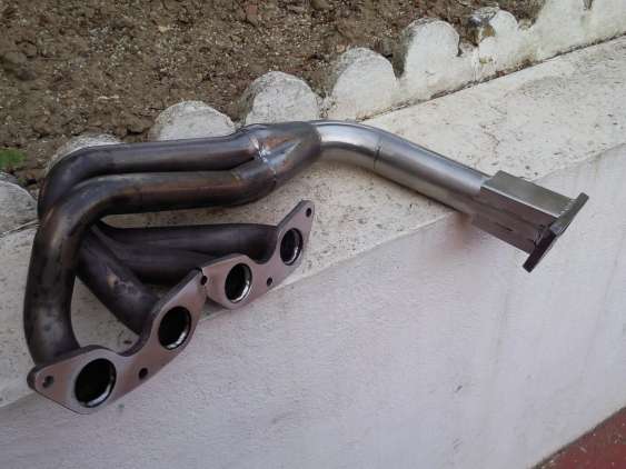

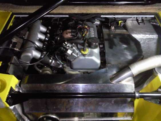

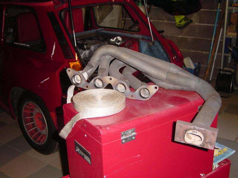

salut a tous
il y a bien longtemps que je n'avais pas bricoler.
maintenant c'est chose faite.un petit complément au moteur
modificateur de la hotte par chaleur
tout ça pour recevoir CA!!!!!!!!!!!!!!
un collecteur ex TDC modifier en CEVENNES (pas trop dur)
a une prochaine
gégé
Date du message : samedi 1 octobre 2011 à 21h40
Beau boulot GEGE.
Tu nous dira si tu as recenti une différence comparé au collecteur d'origine .
Date du message : samedi 1 octobre 2011 à 22h24
nico8221 a écrit :
Beau boulot GEGE.
salut Nico et Gégé
pour moi, c'est complétement différent
déjà, le bruit, fini le bruit caractéristique (et unique) de la 5 turbo, ça fait plus "moto"
avec le même pot, l'auto fait plus de bruit
il y a une petite amélioration, montée en régime plus rapide
cette aprés-midi, jai mis de l'isolant, à voir.......
Date du message : dimanche 2 octobre 2011 à 20h47
bonsoir a tous
pour ma part c'est un GROS point d'interrogation??
juste monter sans aucun réglage
j'ai perdu environ 500 trs en temps de réponse.
moteur plus creux en bas ,mais beaucoup mieux rempli en haut.
bruit moteur plus feutrer.
mais bon elle fonctionne quand même
en discutant avec un ami,celui ci m'a dit que le double Y favorisait le couple en bas et le 4/1 le couple en haut
maintenant je vais voir si en améliorant quelques réglage si cela change quelques chose
donc affaire a suivre.
A+gégé

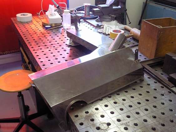

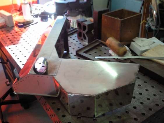

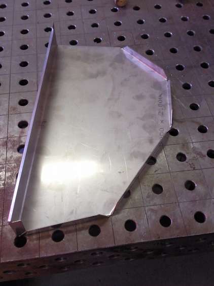

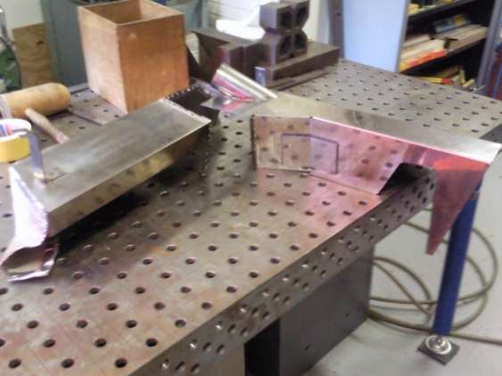

Bonjour Turbogege, j'ai une petite question sur la tole ou passe l'echappement page 2 de ta resto, comment as tu fais pour le rebord, as tu utilisé une machine ou bien as tu formé au tas de carrossier. Sur la mienne cette tole est cuite, je voudrais la refaire ou en retrouvé une alors tous les conseils sont bons a prendre.
CHOUPETTE31
Date du message : samedi 8 mars 2014 à 07h25
Salut a toi c' est trop facile tu achete une tole inox poli miroir si tu as un plombier pas lin de chez toi tu va le voir il font tous de la zinguerie ils on une plieuse a zing (goutiere) je sais de quoi je parle j' en suis un moi j' ai fais comme ça pour la miene
Date du message : samedi 8 mars 2014 à 19h30
bonsoir trompette
pour ma part je suis parti d'une feuille d'acier et pour la partie plier ,je l'ai former dans un étau avec des mords en alu et marteler pour rabattre la tôle.
sinon je regarde si j'ai conserver le gabarit.
gérald
Date du message : samedi 8 mars 2014 à 23h36
un petit PS pour choupette31
l'inox c'est top pour la rouille et encore cela dépend de la variante,mais pour peindre quelle galère surtout du poli miroir en général l'inox ne se peint pas;donc pour moi hormis la hotte en inox pour le reste c'est moyen.

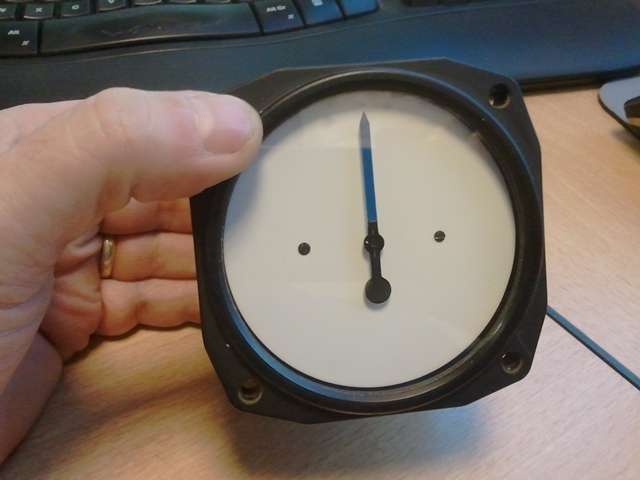

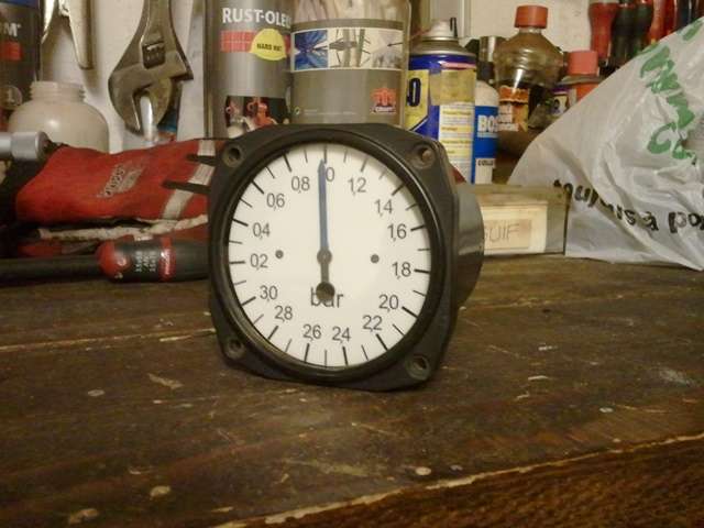

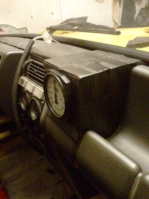

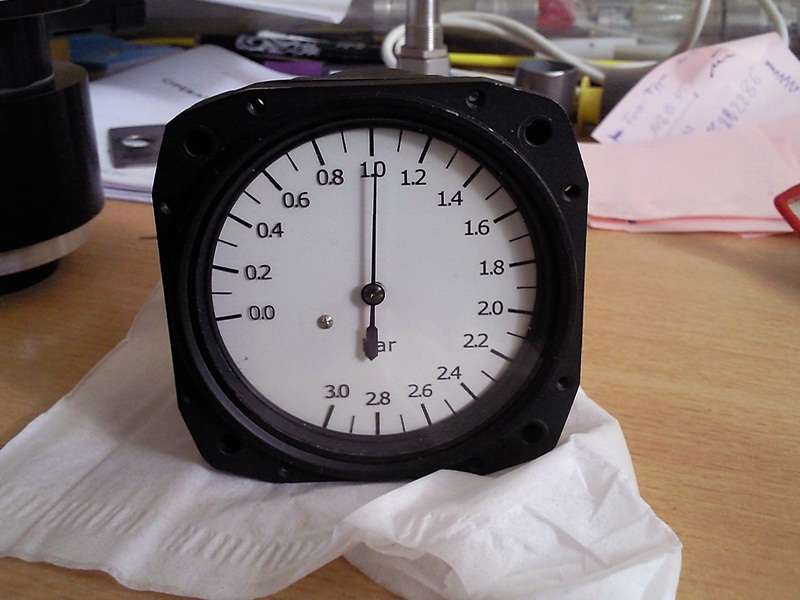

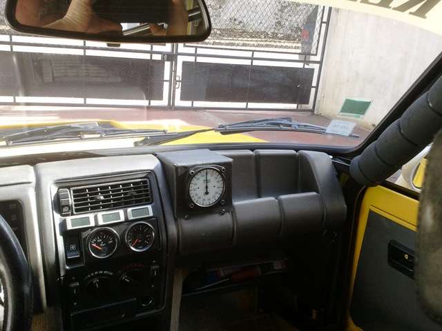

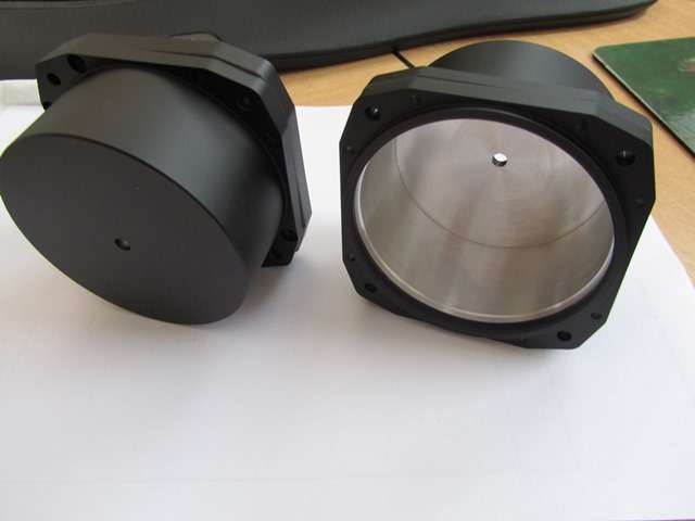

bonjour a tous
voici une petite nouveauté
après avoir eu un mano d'origine pour la pression turbo je suis passé a un gradué pour la précision
ensuite pour le look je suis passé a une fabrication artisanal type avia
je viens de passer la vitesse supérieur avec un vrai mano AVIA

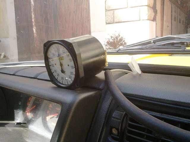

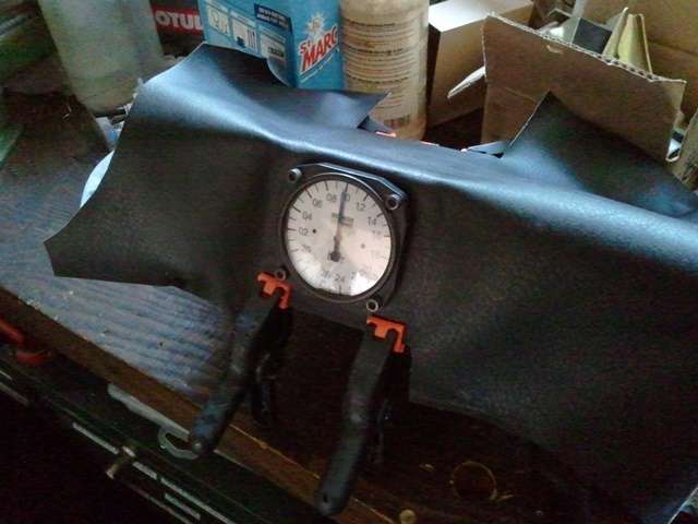

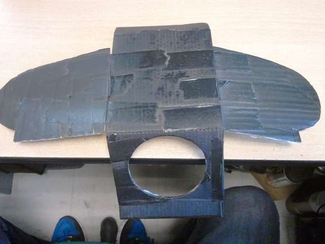

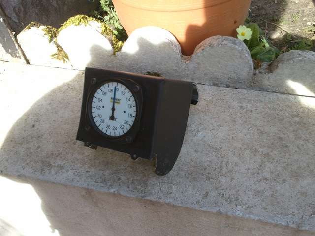

Date du message : vendredi 27 mars 2015 à 15h38

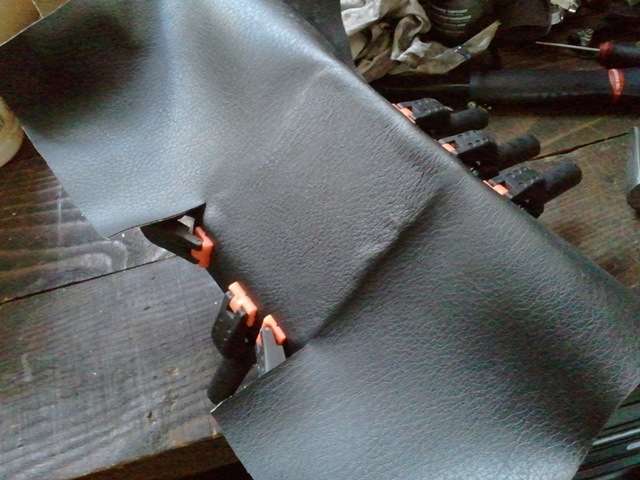

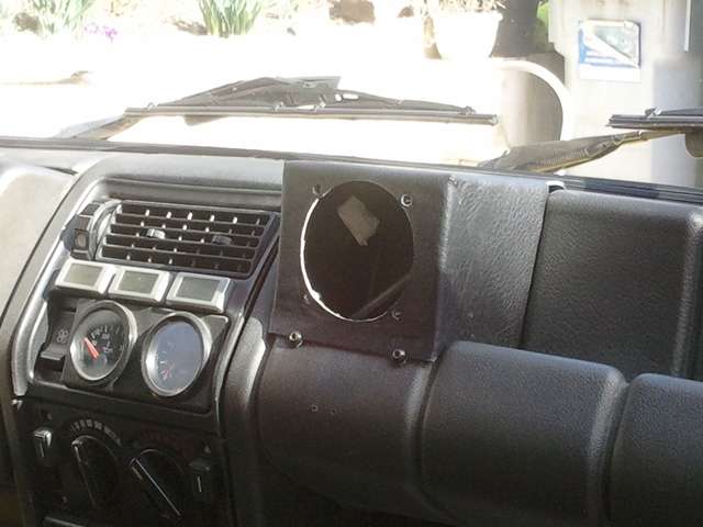

la suite
recherche du meilleur endroit pour le mettre
finalement j'ai opté pour la deuxième

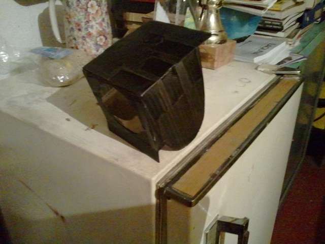

fabrication d'un gabarit en carton
mise en place
fabrication du support mais cette fois ci en alu
habillage de cette boite

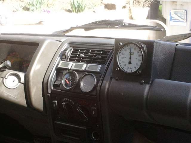

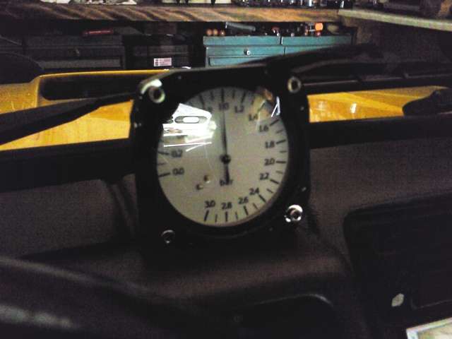

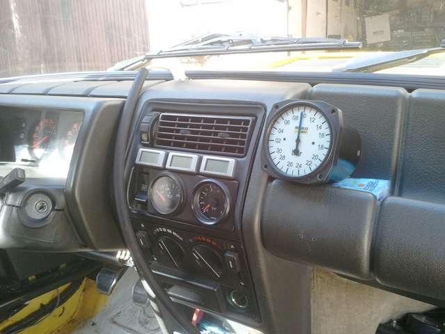

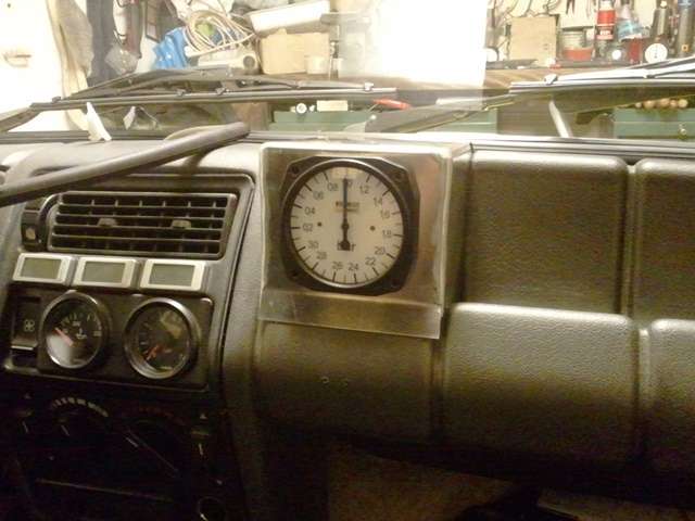

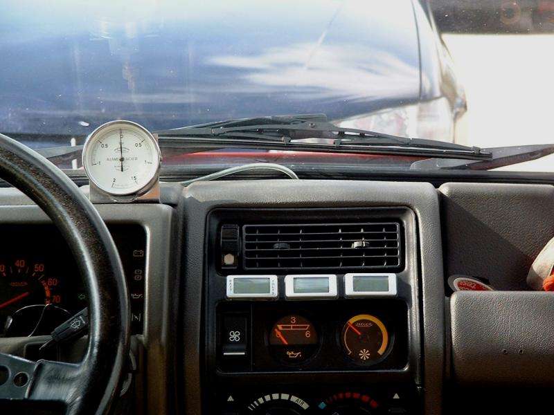

Date du message : vendredi 27 mars 2015 à 15h45
suite
le résultat
remontage dans l'auto.
voila c'est tout pour l'instant
A+gégé
Date du message : vendredi 27 mars 2015 à 21h01
Toujours du super boulot Gege
Tu n'as pas peur que maman ne surveille de trop près la pression de sural
