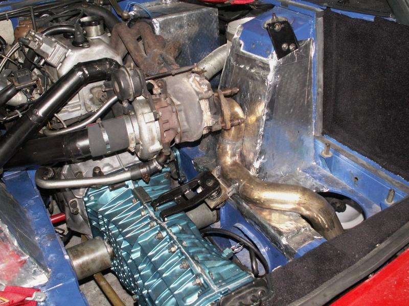

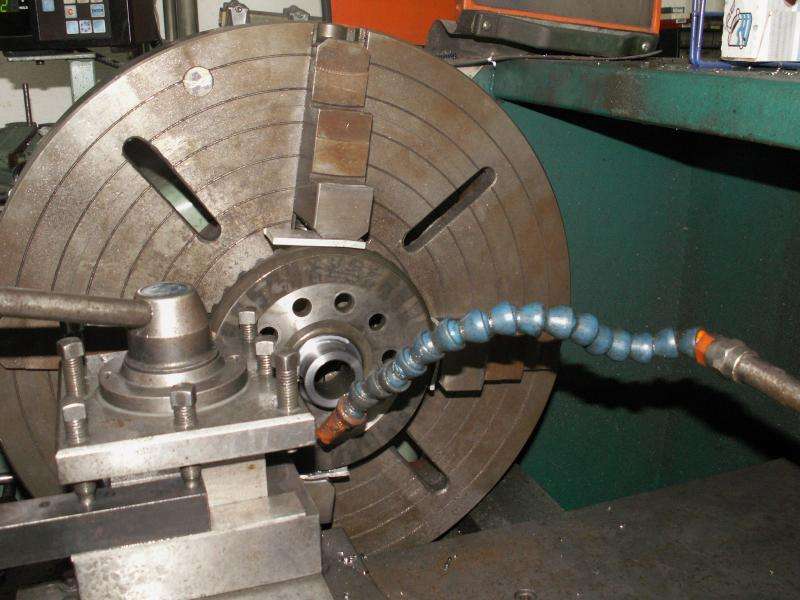

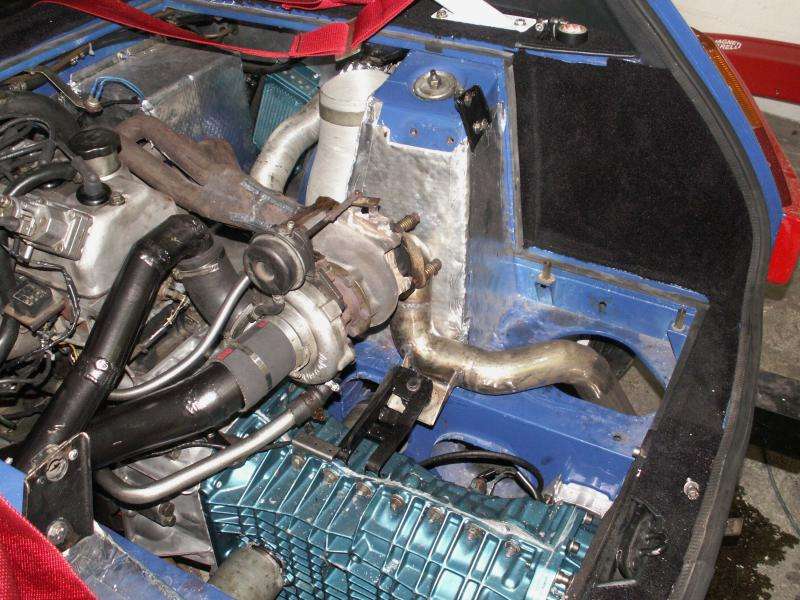

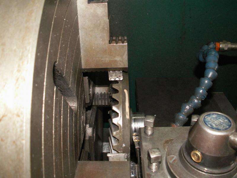

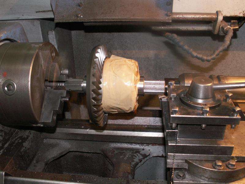

Il s'agit des modifs boite et moteur que Nico a apporté à son auto :

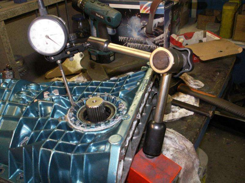

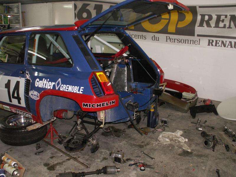

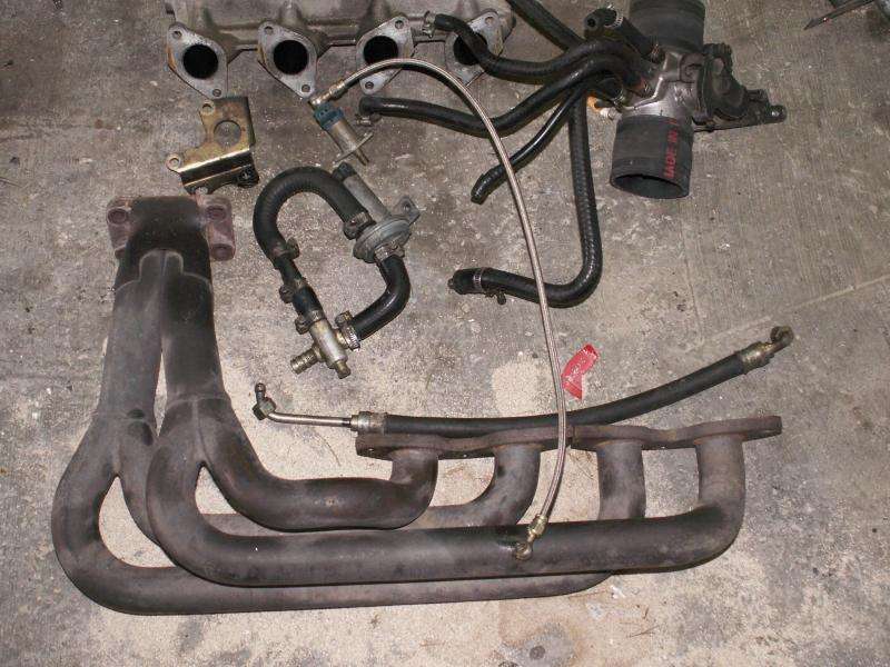

Et encore une petite série :

Je prend 5 minutes pour vous explquer ce que je lui est fait.
-Modif de la couronne de r20 ( couple 9x37 ) pour montage sur l'autobloquant Quaife qui n'est pas bien centré dans la boite.D'ou l'imposibilité de mettre les goupilles.Usinage de l'autobloquant pour pouvoir remettre les deux joints toriques.
Maintenant , j'ai une boite etanche avec un couple court et un autobloquant.............Super agréable....................

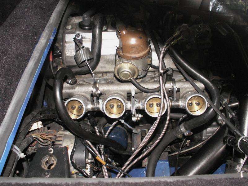

-Sur le moteur,dépose de tout ce qui est injecteur de départ a froid,tiroir d'air additionnel,botier papillon,collecteur........Ca y est ,j'y vois plus clair.Remontage d'un 4dans1 TDC que j'ai racourci pour pouvoir remonter mes moquettes arriere,donc tubede fuite un peu bizard.

Montage d'un boitier 4 papillons de ma fabriquation.Modif du cable d'accelerateur ainsi que de l'arret de gaine .Aujourd'hui , j'ai un moteur bien rempli avec plus de couple et qui n'a pus de temps de réponse.
-Bref,la boite plus courte avec l'autobloquant et un moteur qui répond de suite , j'ai l'impression de ne plus avoir la meme voiture dans les mains.En plus de ca avec les trains qu'elle a depuis sa resto c'est que du bonheur.
