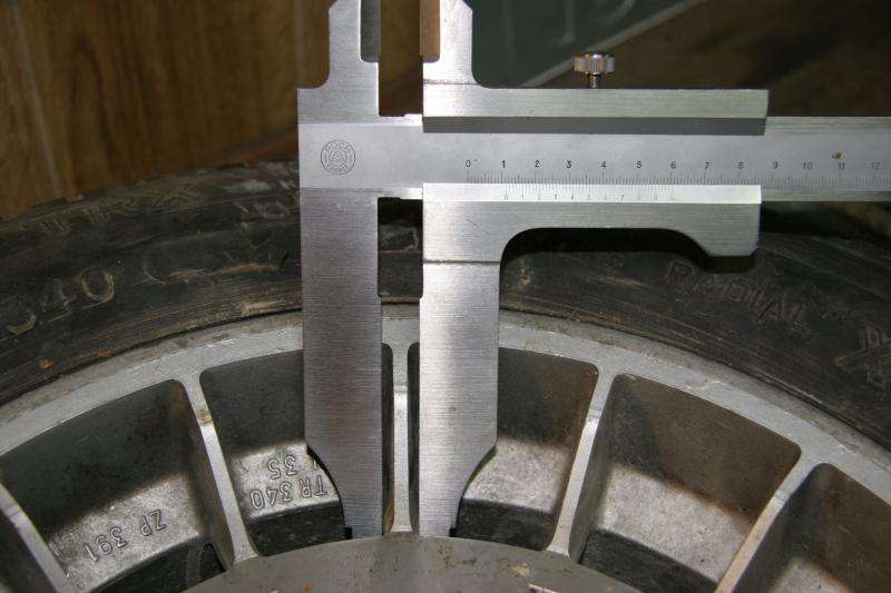

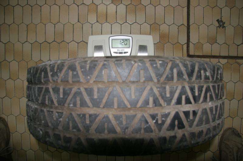

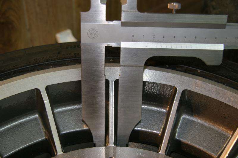

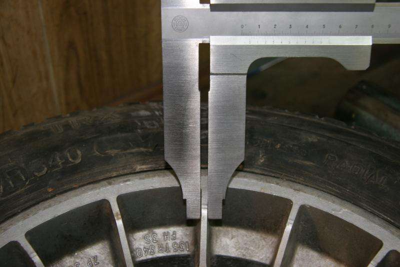

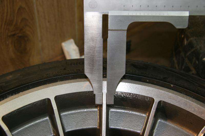

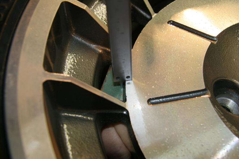

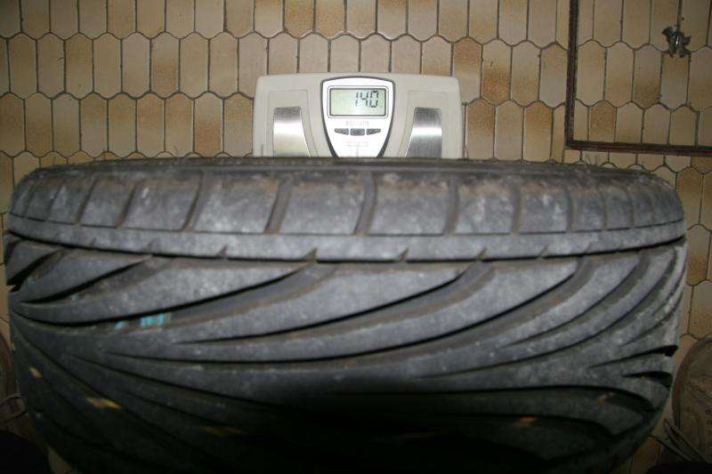

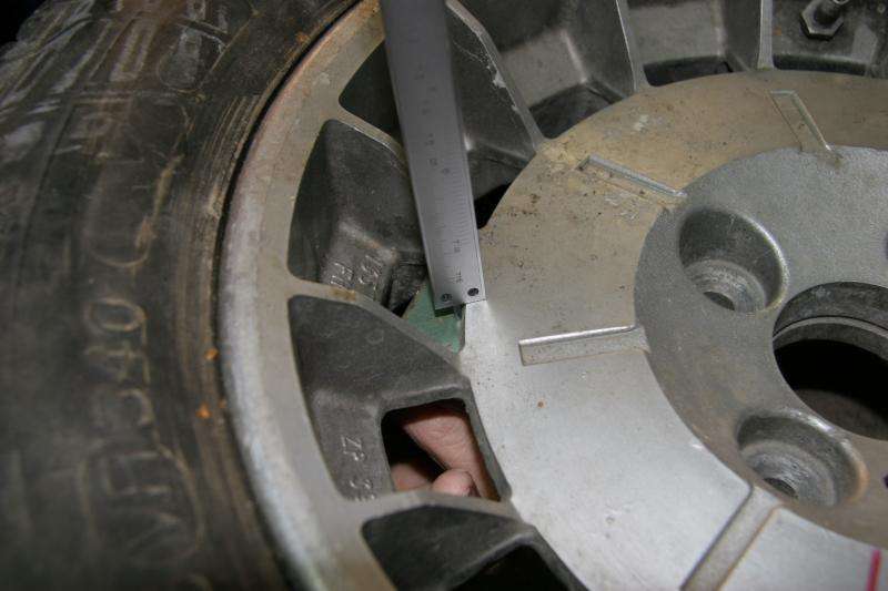

Quelques petites news pour vous dire tout d'abord que les jantes avant ont fait leurs premiers tours de roues hier soir dans la nuit noire et obscure (environ 105 km), le tout sans le moindre souci. Nous ne les avons pas épargnées, tout ce qu'on a pu rencontrer de nids de poules et autres irrégularités, on a foncé dedans. Au bilan, un comportement routier que nous avons trouvé Globule et moi, plus sain avec un avant qui sautille moins et qui cherche moins sa route (nous parlons bien évidemment de configuration d'origine, c'est-à-dire avec barres de torsion et non avec combinés ressorts - amortisseurs). Enfin, pour finir quelques petites mesures scientifiques pour dissiper les doutes que certains pourraient éventuellement nourrir:
jante TRX: mesure prise à la base de l'ailette: 11,5 mm
jante refabrication: mesure prise à la base de l'ailette: 13 mm
jante TRX: mesure prise au sommet de l'ailette: 4,5 mm
jante refabrication: mesure prise au sommet de l'ailette: 5,5 mm
jante TRX: épaisseur de la flasque de roue: 8,5 mm
jante refabrication: épaisseur de la flasque de roue: 11,5 mm
jante TRX: poids toute équipée gonflée à 1,6 bar: 12 kg
jante refabrication: poids toute équipée gonflée à 1,6 bar: 14 kg
Bref, tout ça pour vous dire qu'au niveau sécurité et solidité, nous sommes... zen! Donc, maintenant que nous en avons définitivement terminé avec la jante avant, nous devons passer à la jante arrière, ce qui devrait être beaucoup plus rapide, vu que les soucis que nous avons du résoudre, nous n'aurons plus à le faire. Nous envisageons le même essai, mais cette fois avec les 4 roues montées pour dans deux semaines au maximum. Voilà pour les infos d'aujourd'hui!
