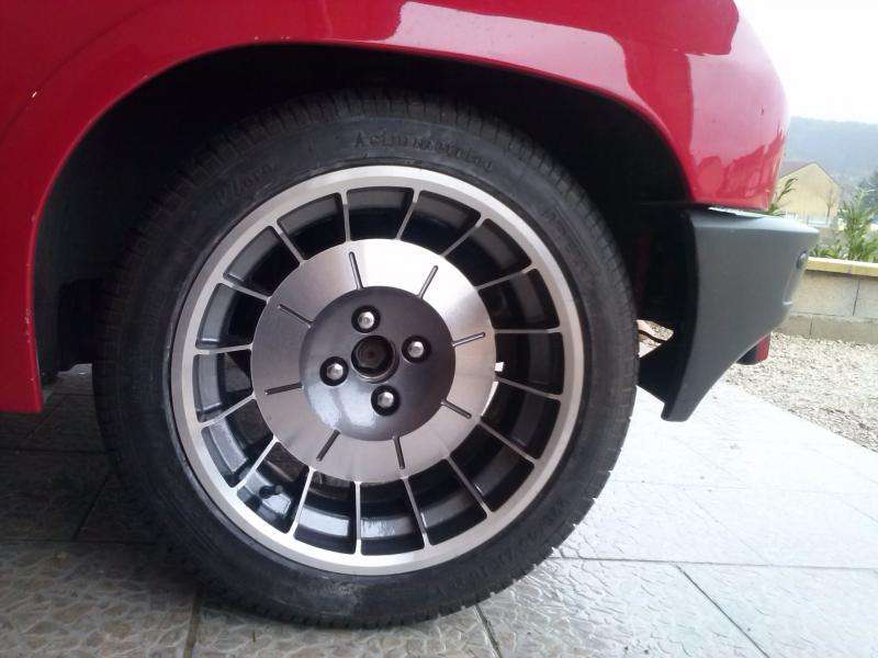

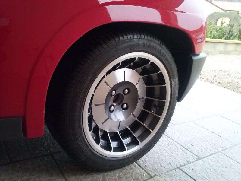

Bijour à tous.
Vendredi retour de vacance et petit détour chez GLOBULE42 .
Voilà se que cela donne avec du 195/50/15 à l'avant avec 1,7bar sur une rouge .
PS: Ne pas tenir compte de la hauteur de caisse car toujours sur chandelles à l'AR (donc parait haut).
PS2: Merci à GLOBULE pour l'accueil et sa disponibilité .

Au montage ils mon mis 45grs à l'intérieur d'une jantes et 55grs pour l'autre sur des pneus qu'azi neuf (genre usé qu'a 10-15%) en MICHELIN Pilot Exalto.

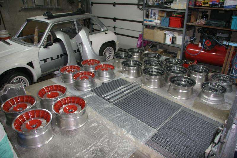

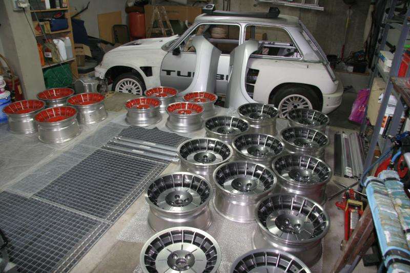

Au moment où je vous écris ces lignes, tout ce qui est en photo en dessous est quelque part sur la route entre Saint Etienne et Thionville. Arrivée prévue demain vers midi et distribution aux intéressés!! Donc, encore quelques heures à patienter! J'ai pas pu vous faire de photos après emballage, car c'est noyé sous le papier bulles, et en plus, au niveau timing, on commençait à être un peu short, Globule devait vraiment partir!
Vous reconnaîtrez donc pêle-mêle, les jantes (en même temps, c'est ce qui a de plus visible!!), les barres anti-rapprochement, les deux ailes AR et la traverse HP:

belle collection !!
qu'est ce que tu as fait aux ailes de ta 5

Pour répondre à ta question, tant que j'étais dans la restauration,j'en ai profité pour remplacer les ailes d'origine par leurs petites sœurs en tissu mixte carbone-kevlar et en résine époxy, plus légères (800g contre environ 3 kilos), plus rigides et avec une résine travaillant beaucoup moins dans le temps que la résine polyester. J'ai doublé tous les intervalles entre les trous sur la caisse et j'ai créé une équerre sur la partie sous le feu arrière pour augmenter la surface de contact de la colle entre l'aile et la caisse (d'origine, l'aile est collée bord à bord), et voilà!

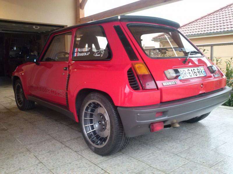

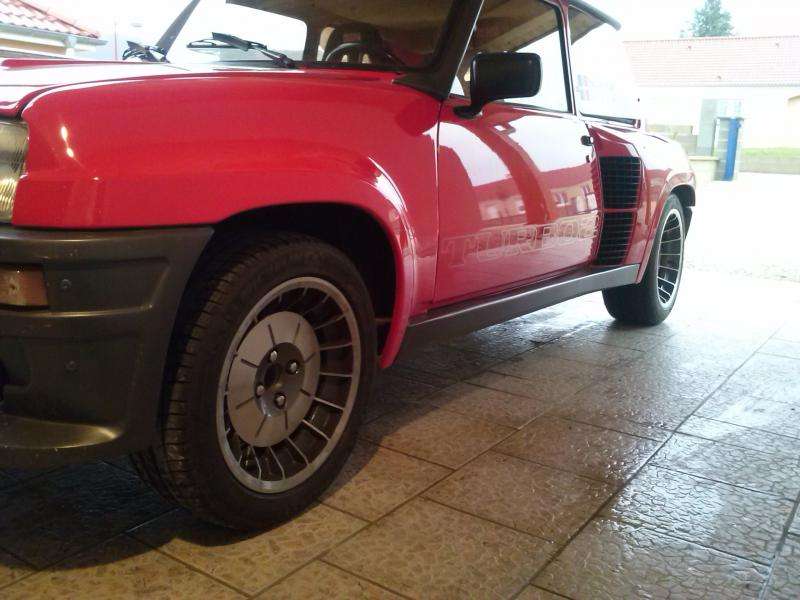

Bijour les copains.
Encore une fois, un petit apercu sur une rouge .
