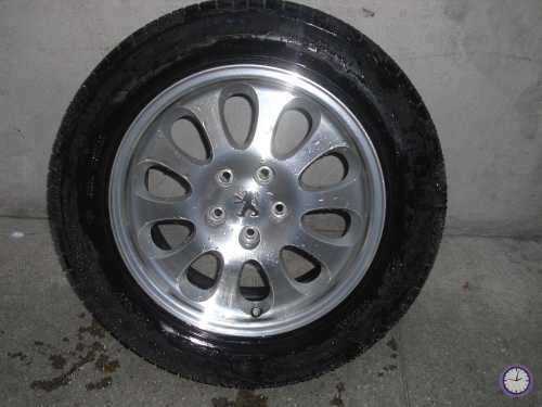

en petit complément à ce que vous a expliqué Globule et pour que vous compreniez sur quoi nous nous prenons la tête, je vous mets en pièce jointe une jante de Peugeot 607 qui présente la même particularité que les nôtres, en l'occurrence, de ne pas être peinte, mais seulement usinée et vernie. Et les stries d'usinage correspondent pile poil (rugosité, espacement des stries) à celles de l'usinage de la jante TRX d'époque. Mais comme nombre d'entre nous n'ont sans doute pas la possibilité d'en voir qui n'ont jamais été retouchées ou polies par de précédents propriétaires, vous pourrez vous faire une idée en vous jetant sur (et non pas sous!) la première 607 que vous verrez dans la rue qui sera équipée de ces jantes:
Ensuite, je me permets d'envoyer un petit message aux petits malins (je m'empresse instamment de préciser que je n'ai pas de noms, il n'y a donc rien de personnel!) qui pensent attendre une deuxième coulée en espérant que le prix sera plus intéressant: je n'aborde pas ce sujet au hasard, mais tout simplement car Globule et moi en avons eu l'écho. Oui, c'est vrai, après cette première coulée, les moules et autres fais fixes seront amortis (à titre indicatif, il y a pour 9000 euros de moules AV et AR), une deuxième coulée, si elle a lieu, sera donc forcément moins onéreuse à produire que la première, mais j'insiste bien sur le terme "produire", et non "vendre". Il y a à cela une raison très simple qui relève de l'honnêteté intellectuelle: comment faire payer un jeu moins cher à une personne qui n'aurait pas accepté de nous accompagner dans notre projet dès le début, en intégrant le facteur risque lié à ce type de démarche, alors que dans le même temps, la personne qui aurait cru en nous dès le départ aurait par la suite la sensation (justifiée) d'avoir été lésée? Non, sincèrement, nous ne pouvons pas faire ça à nos disciples de la première heure. Donc, s'il y a une deuxième coulée, le prix sera le même, et nous empocherons donc à ce moment là un bénéfice (ce qui n'est bien évidemment pas le cas de la première). Ce que je peux donc conseiller aux personnes qui envisageaient cette manœuvre, ma foi, discutable, mais compréhensible, c'est de nous rejoindre dès à présent, ce qui aura pour effet immédiat de faire baisser le prix, ce qui profitera à tous, et non à quelques uns.
A part ça, j'ai eu la plaquette de rouge 760 aujourd'hui, il ne reste plus qu'à la comparer en début de semaine aux teintes RAL époxy pour trouver la plus proche et nous aurons définitivement toutes nos teintes validées, après quoi, vous n'aurez plus qu'à faire votre choix! Voilà pour le (petit!!!) complément!
