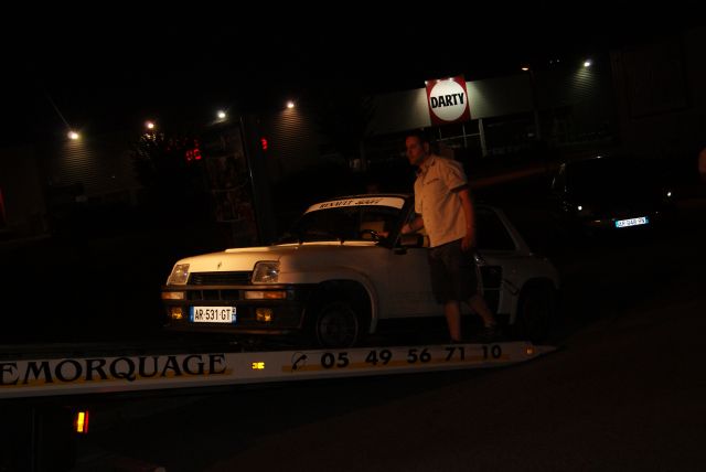

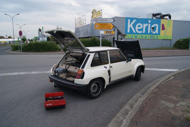

Bon le titre de ce post est moins adapté à ce qui veint de m'arriver, mais bon j'vais pas en ouvrir 50 pour cette petite mésaventure !
Hier j'ai pris la R5, pour trimer à ma maison future. Le soir pour rentrer, je suis passé chez un ami pour lui déposer des plaques et me faire payer un coup. Du coup j'ai envoyer un sms à ma p'tite femme "je suis en panne à Dissay"

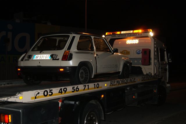

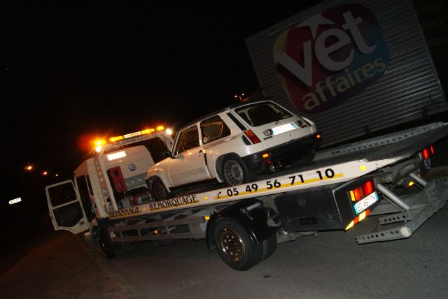

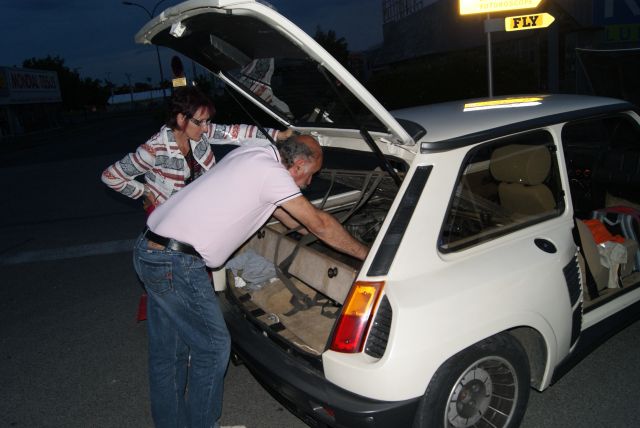

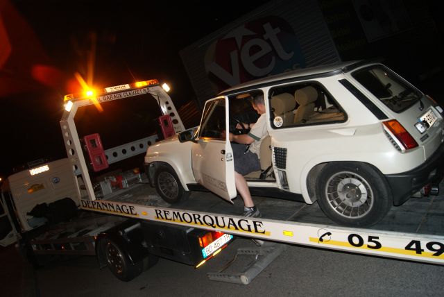

Sauf que manque de bol, en repartant de chez mon pote, au bout de 10 bornes, la R5 rideau. C'était un SMS prémonitoire . L'essence n'arrive plus, j'entend plus les pompes tourner avec le contact. Même mon agent Renault préférer (il était dans les parrages), qui connait bien ces autos, n'a pas trouver l'origine du soucis. Donc cela a fini sur le camion d'assistance !
