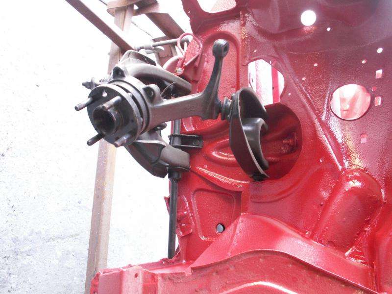

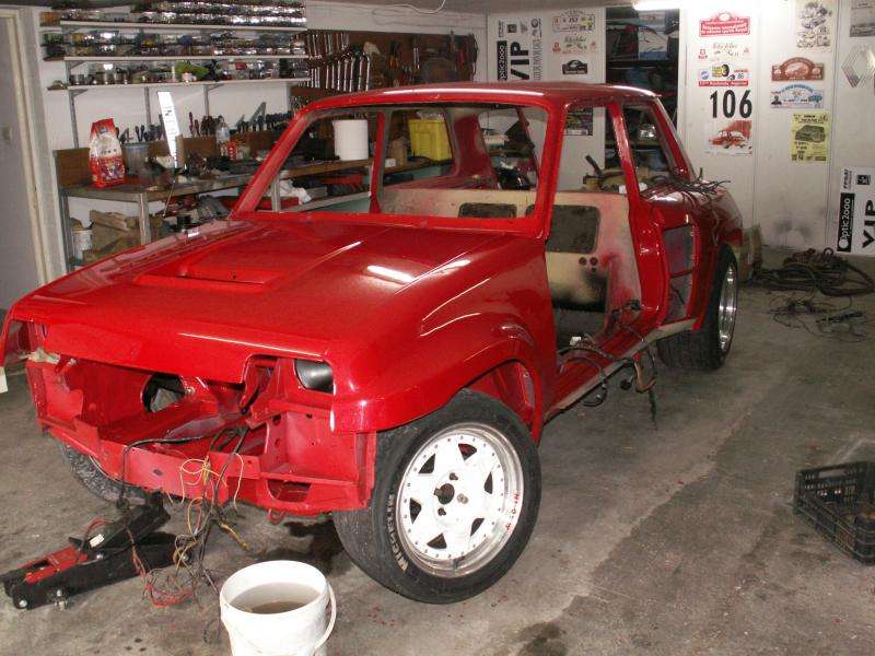

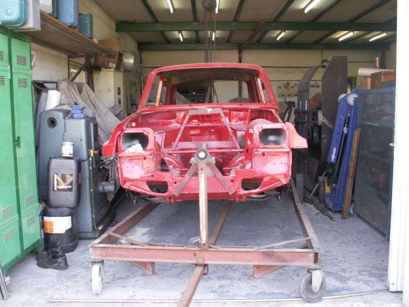

Je dois poser la grand mere sur ses roues ce week-end , la caisse est completement finie et les trains presque montés . J'ai hate de la descendre dans le sous sol pour commencer le remontage .
Je fais des photos de l'opération et vous fais voire ca au plus vite .
Nico 76

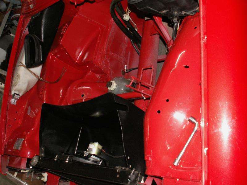

Date du message : samedi 4 juin 2011 à 09h16

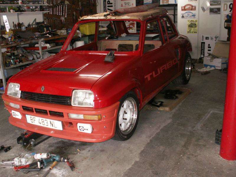

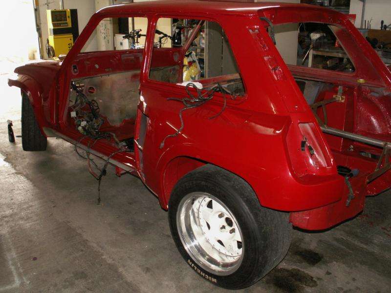

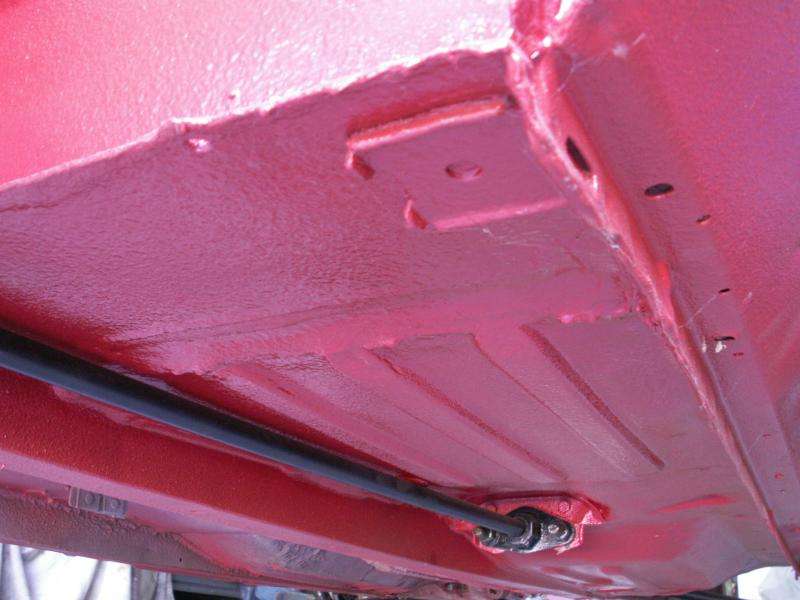

Voici deux trois photos , avant et apres la douche . Je vais repasser des nuits a mal dormir et redescendre au garage .

Date du message : samedi 4 juin 2011 à 09h37
Quand elle sera finie , je pense que j'aurais passé environ cinq année de ma vie a restaurer des 5 Turbo , j'espere bien avoir l'occasion de remettre ca apres . Sur la rouge , cela fait un peu plus d'un an deja ( par petits episode selon le temps que j'ai pour bosser dessus ) Mais la ca y est la carrosserie est completement finie , il ne reste que le bon a faire .
Allez je vous laisse , je continue a posser le faisseau electrique .

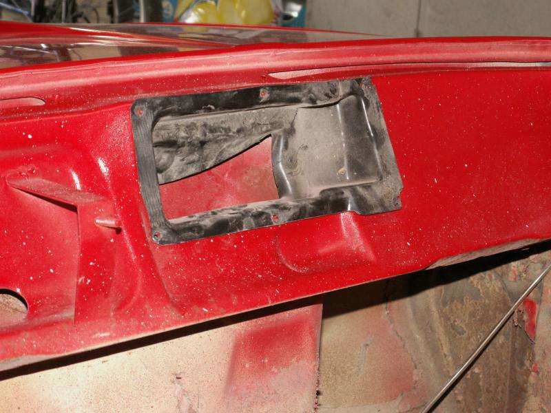

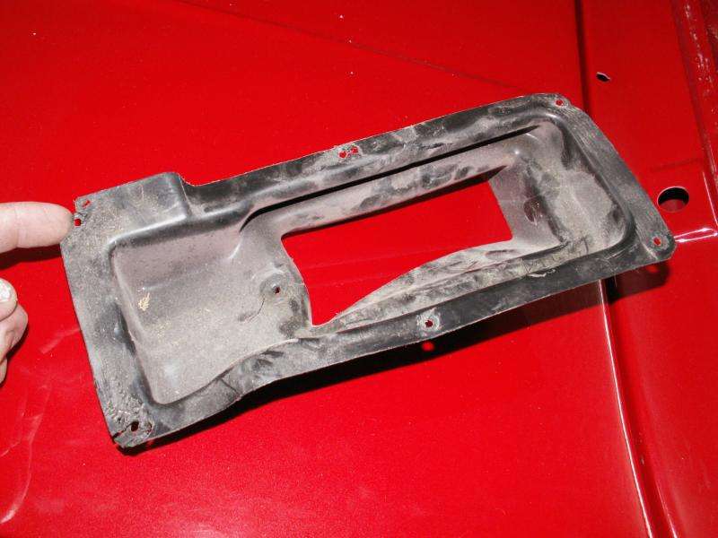

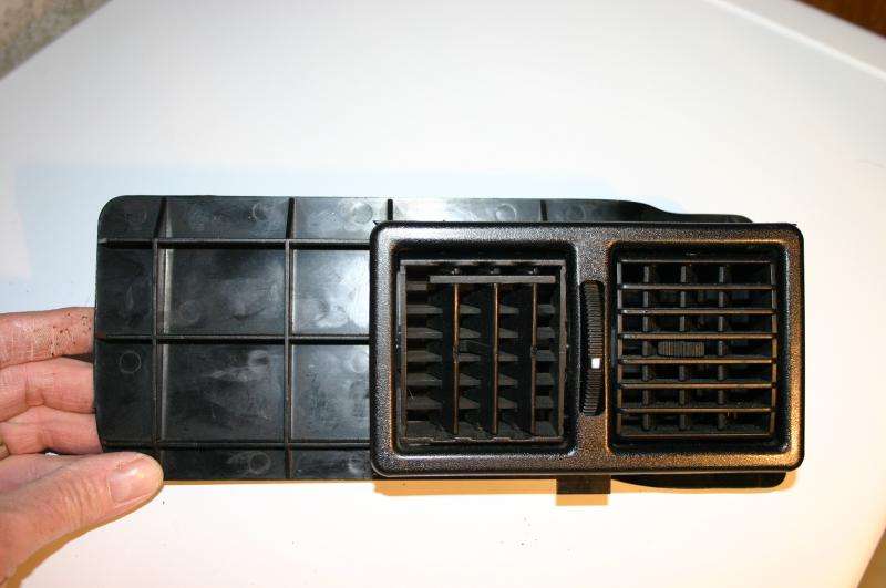

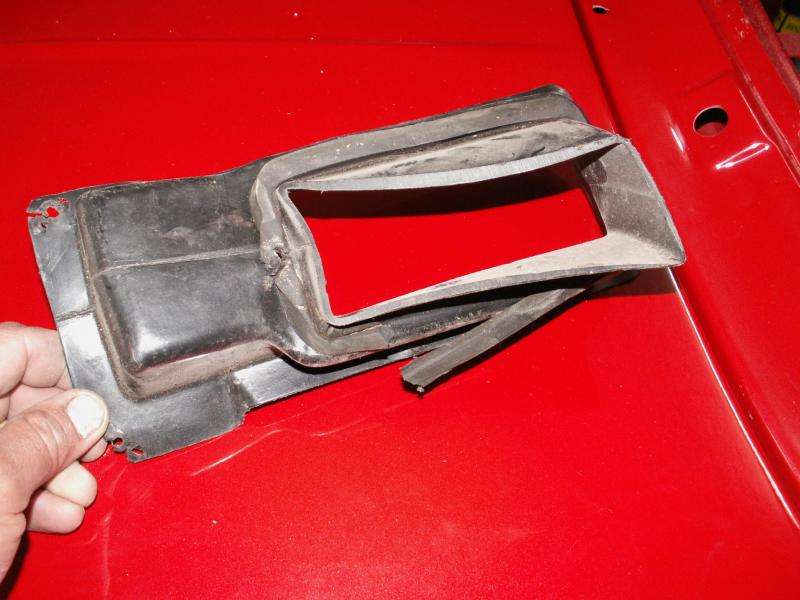

Petite question, au niveau de l'aérateur centrale sur le tablier, y a t-il un sorte ecope / calfeutrage entre les 2 niveau de tole ?
Ce n'est peu etre pas tres explicite comme question ..

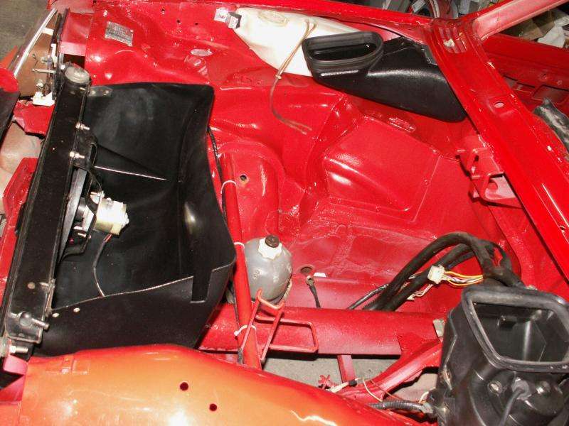

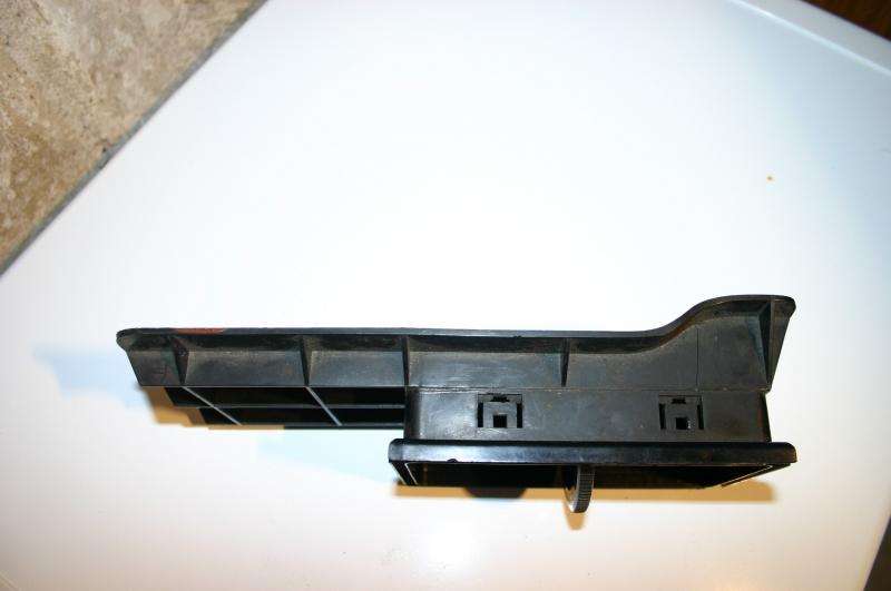

T'inquiettes pas Francois , ca roule par tous les temps dès que je peux grimper dedans . Mon seul regret , c'est que je ne peux pas faire ce que je veux quand je veux pour par exemple rouler avec vous a la Chatre , mais comme dit ailleurs c'est pour l'année prochaine Je place deux trois photos pour Benjamin que j'ai eu au telephone ce matin et pour vous faire voire ou en est la grand mere .

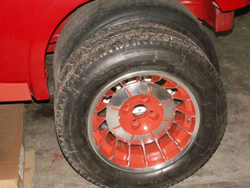

Nico 76
Date du message : mardi 7 juin 2011 à 19h00

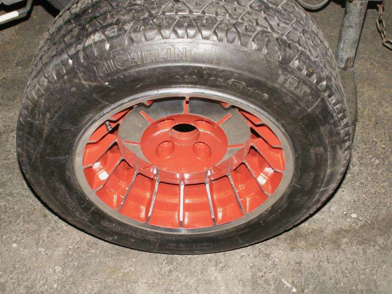

Et la premiere roue est enfin finie

Salut Nico,
Merci pour les photos du calfeutrage de l'aerateur. Il faudra que je me fasse une pièce de ce type pour avoir du chaffage partout !

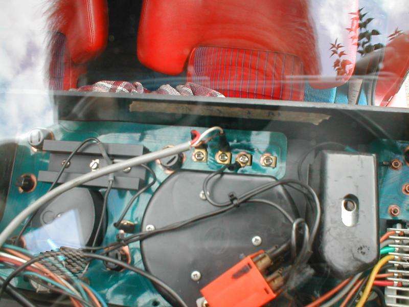

Chtite question a tous les proprios de 5 T (1)
Ou se branche le capteur de vitesse qui est sur la roue avant , a quoi ressemble t'il et si possible avec une chtite photo , car je ne vois pas de prise qui pourrait correspondre sur la voiture.

Date du message : mercredi 8 juin 2011 à 18h10
Salut Nico
Le capteur se branche directement sur le tableau de bord (gros cable gris sur la photo 2 fils (blanc et rouge) et 1 fil de masse)

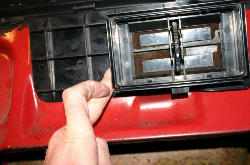

Quelques photos du tableau et de l'aérateur de T1
Pour ton info, le trou dans le tablier est plus grand sur la T1 car l'aérateur n'est pas le même. Je te dis cela car j'ai du le modifier pour faire fonctionner correctement celui ci. Ma caisse ayant été changé la modification n'avait pas été faite

Effectivement, faut un peu scier le tablier ...

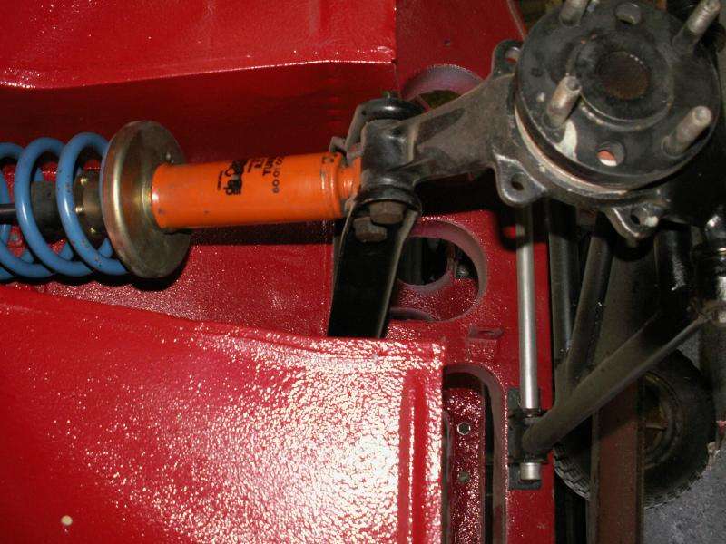

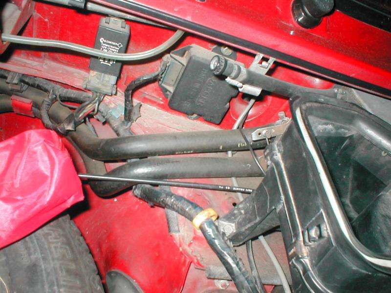

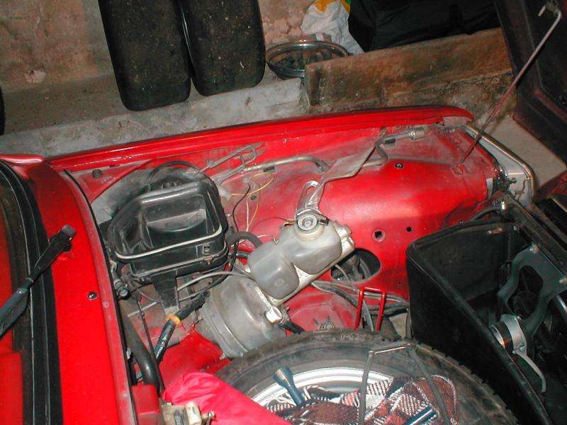

Vous allez me trouver chiant avec mon capteur , mais j'ai encore une ch'tite question a son sujet , par ou passe le cable dans le bloc avant et par ou entre t'il dans l'habitacle
Merci d'avance

En regardant la resta de al T1 de Saby dans une revue, ll me semble l'avoir vu passer dans un passe cable dans le renfoncement du tablier (un peu comme le cable de compteur d'une T2). Mais je n'en ai pas la certitude.

Date du message : vendredi 10 juin 2011 à 17h05
Voila voila une chtitte photo du compartiment avant si cela peut aider (fil gris à droite du relais) . Le câble passe par le trou central du tablier coté habitacle.
