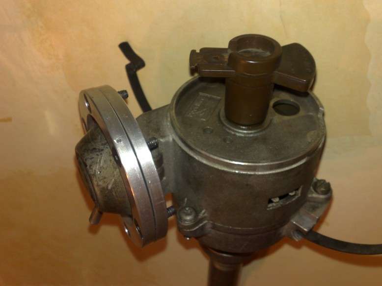

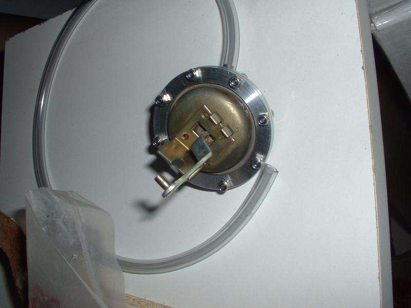

salut a tous
voilà ce que j'ai fais il y a pas trés longtemps, mais pas de plan.
A+ gégé

turbogege a écrit :
salut a tous
A+ gégé
Super gégé

Yann37 a écrit :
Super gégé
Du Gégé à 100% tout ça!

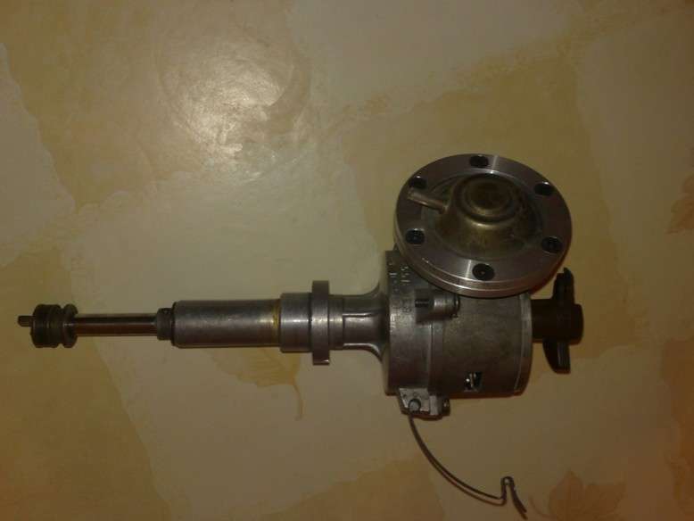

salut à tous
réponse reçu
Oui j'ai développé un Kit de réparation pour les membranes des capsules à dépression des allumeurs des R5 turbo cf photo ci jointe
Cordialement Alain

Date du message : mercredi 1 septembre 2010 à 17h14
salut à tous
réponse reçue aujourd'hui
"Le kit seul est au prix de 50 euros
Le kit monte est au prix de 70 euros
( auquel il faut rajouter 8,50 euro pour le colissimo )
