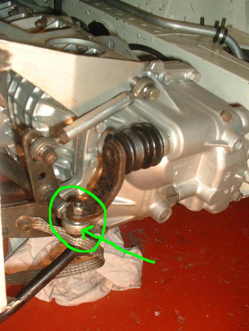

de ce que tu dit cela ressemble a la rotule qui ce serait déboiter ou trop de jeu au niveau du nez de boite.la chose classique sur nos autos.
je te mets une photo.
c'est la rotule du bas.
mais sur cette photo la modif est déjà effectuer pour que cela n'arrive plus.
A+gégé

Je viens de te lire, "Doc' Turbogégé" a tout dit
Quand tu as parlé d'embrayage, je pensais que tu avais vérifié cela ;)
Cde modifiée sur rotules idem
