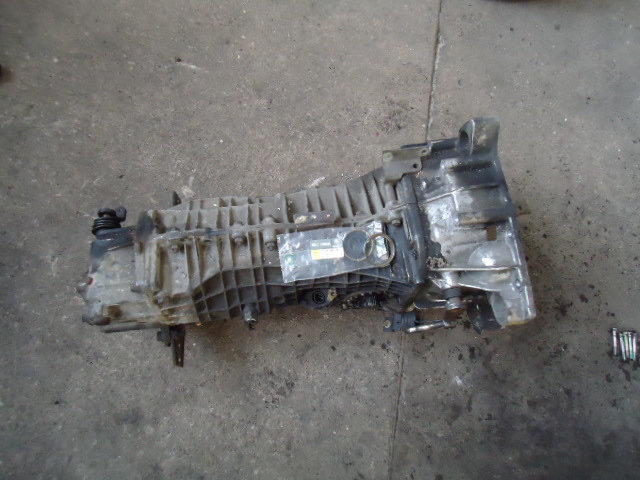

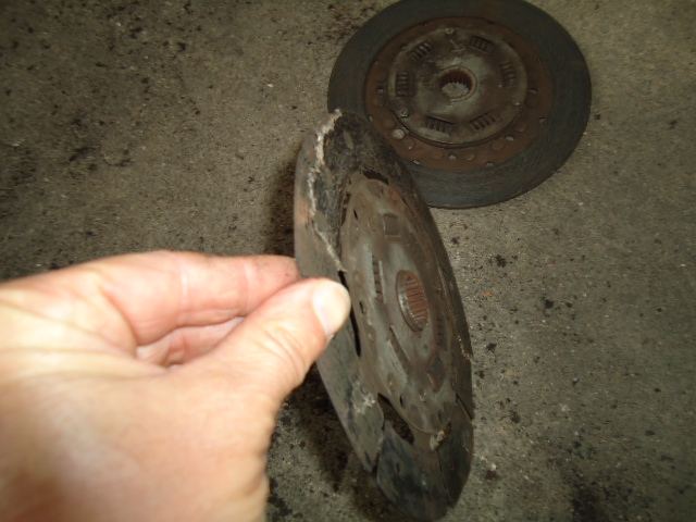

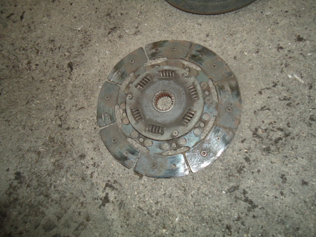

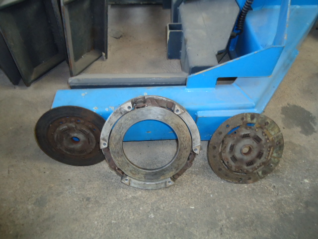

J'ai passé la matinée vers Julien dans son garage.
J'ai pris plein de photos. Nicolas mettra les principales
ici-même demain depuis le bureau.
Il avait raison, disques HS, usés jusqu'à la corde.
Quant à la tringlerie de commande de boite derrière le
pare-chocs : RAS

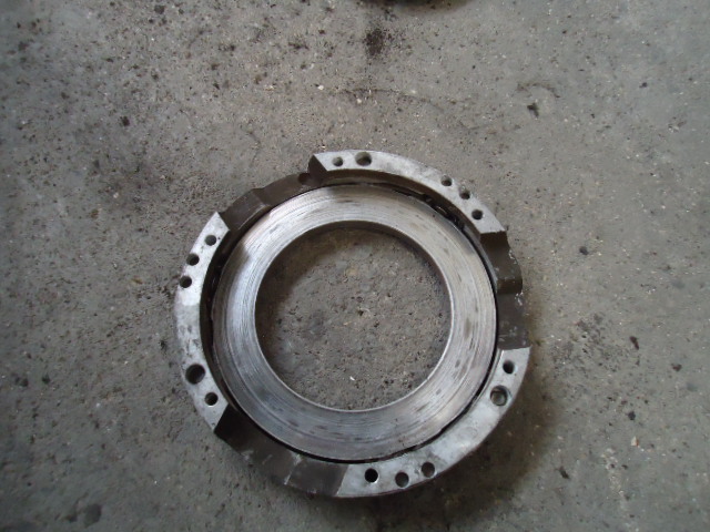

salut jean louis par contre verifie la porté du volant moteur et le plateau de l embrayage si tes disques etaient bien usés ça arrive a les attaquer et apres tes disques neuf ne portent pas sur toute la surface
quand j ai refait le mien il a fallu le rectifier le volant moteur et les 2 cotés du plateau d embrayage

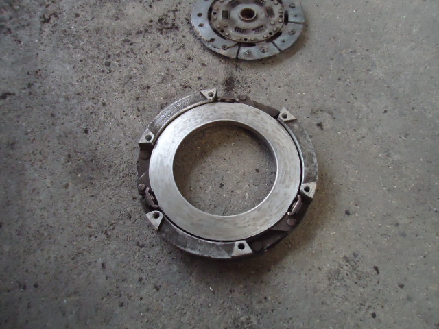

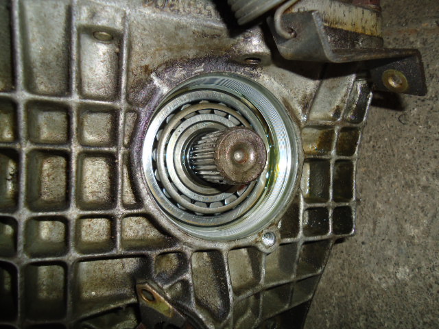

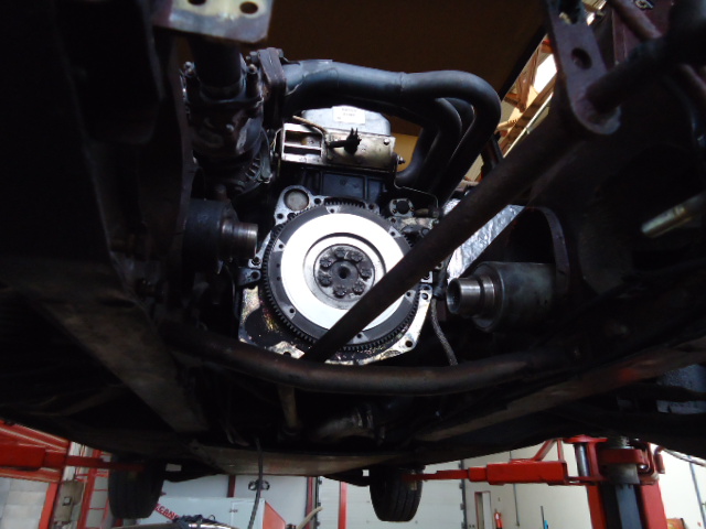

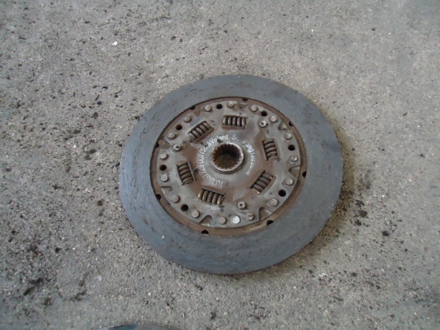

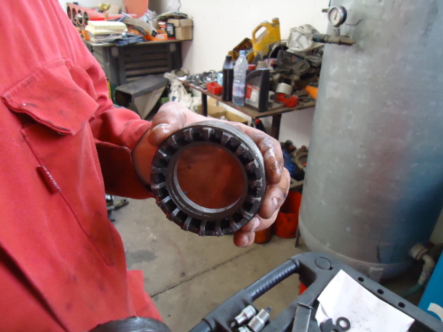

Date du message : mercredi 15 septembre 2010 à 13h52
Comme promis voici les photos tant attendues de l'embrayage de ma voiture.
Jean-Louis 25
Les voici en grand :
Date du message : mercredi 15 septembre 2010 à 14h28
Salut Jean Louis,
je t'arrange un peu ta galerie de photos mais
je ne peux rien contre ta galère....
C'était pas "rotule",c'était "mes disques".
Bien contrôler l'état de surface et faire rectifier, si besoin, le mécanisme .

Jean-Louis a écrit :
Merci pour les photos René
Bon courage Jean-louis, cela va s'arranger
Si tes disques ne sont pas fissuré, tu peux les faires regarnir ..

ptit question
pourquoi to mécano a démonter l'écrous de réglage de contreinte du différenciel ???
il va étre obliger de le reréglé
