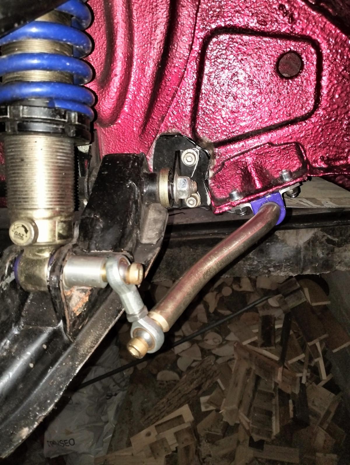

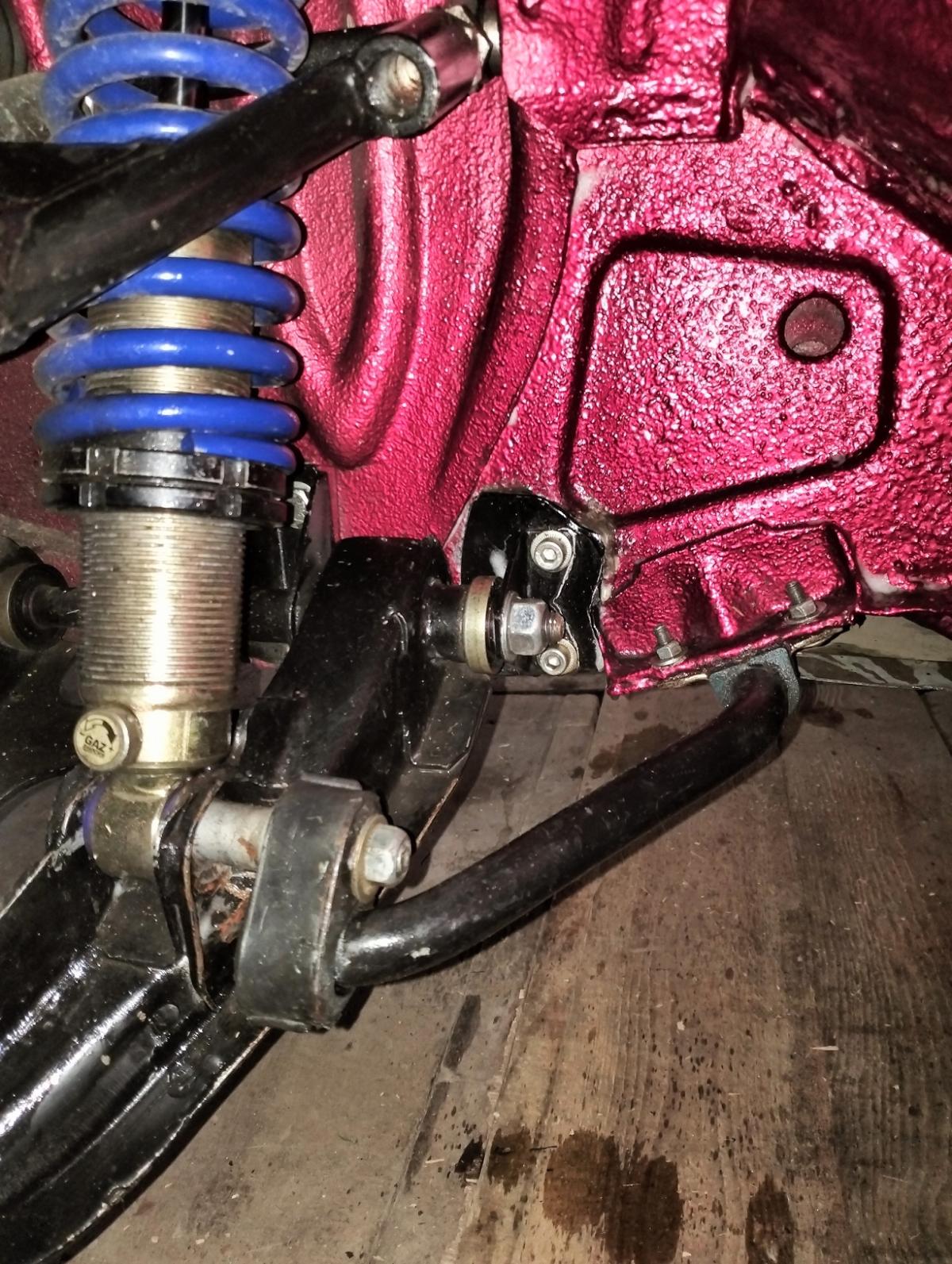

Date du message : mercredi 3 janvier 2024 à 17h30
Bonjour, avant:
Après:
Merci au fabricant qui se reconnaitra
