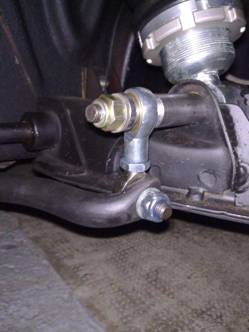

Bonsoir, quelqu'un a fait un montage de la barre stab avant avec rotules, mais en modifiant celle d'origine, si quequ'un a des photos je vous remercierait enormement, j'aimeriat le faire mais je ne voit pas tres claire, merci d'avance

moi je les fais
j'ai fait tourné des inserts au diam de la bare et filter de l'autre coter (montage sur rotule unibal de 12)
je regarde si j'ai des photos

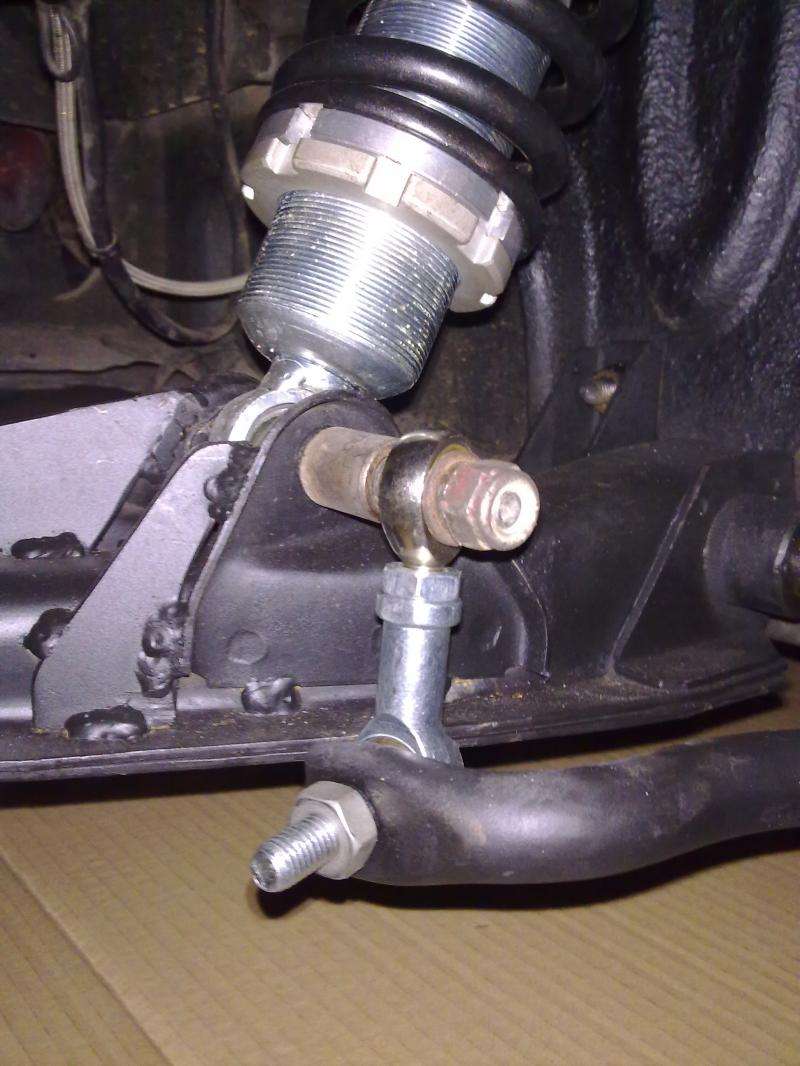

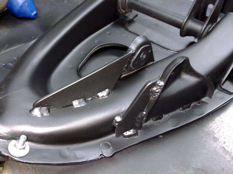

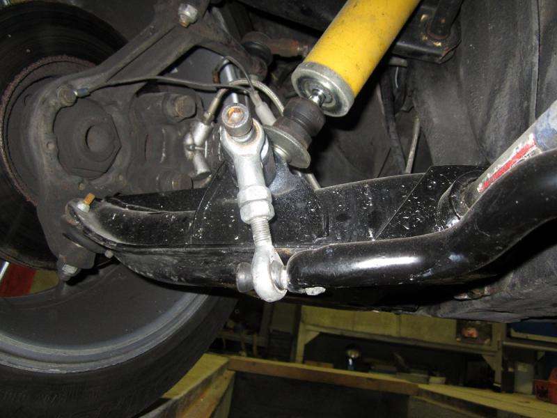

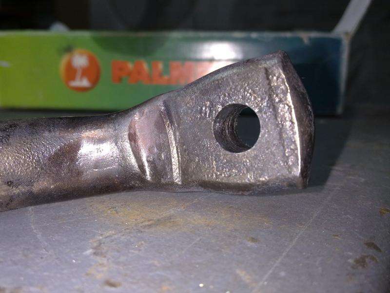

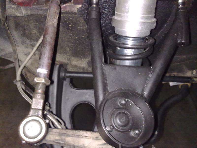

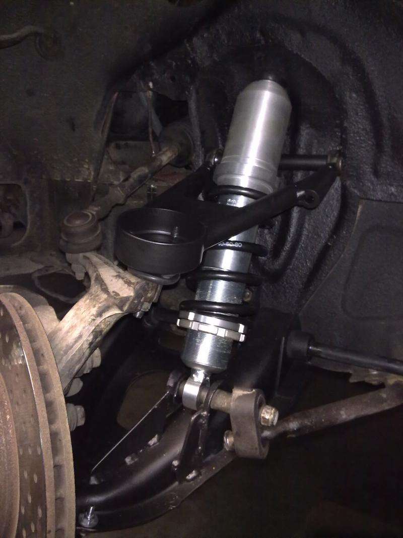

moi aussi je l'ai monter deja , mais je voulais voir si quelqu'un l'avait fait et e quelle façon, moi j'ai usine la barre d'origine et je l'ai monte sur rotules de 10, ce soir je mettrai des photos, merci pour vos reponses
turboalpine
Date du message : mercredi 1 septembre 2010 à 21h28

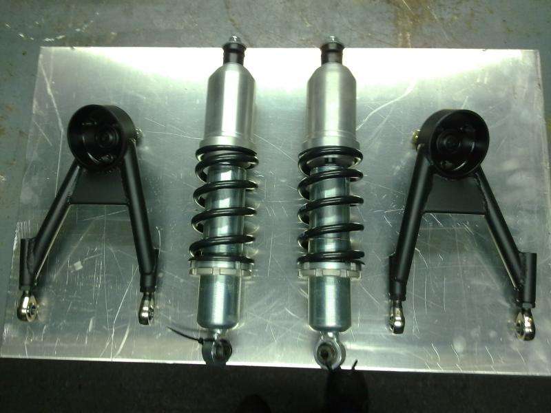

Voila quelque photos de ce que j'ai fait comme montage

Bonsoir,moi j'ai carément tout refait,barre,silentblocs,A+JM

Oui je l'ai vu sur le forum d'alpine turbo, bon travail, mais j'ai un doute sur ce montage, a mon avis le vis fait tout le travail, il n'est pas possible de le casser avec ce positionement?
JM5ATC34
Date du message : lundi 13 septembre 2010 à 18h26
Bonsoir turboalpine,un doute ce montage est largement éprouvé ,tous ceux à qui j'ai fait ce montage sont très satisfait et aucuns problèmes à ce jour,la visserie est en qualitée 12.9,A+JM
