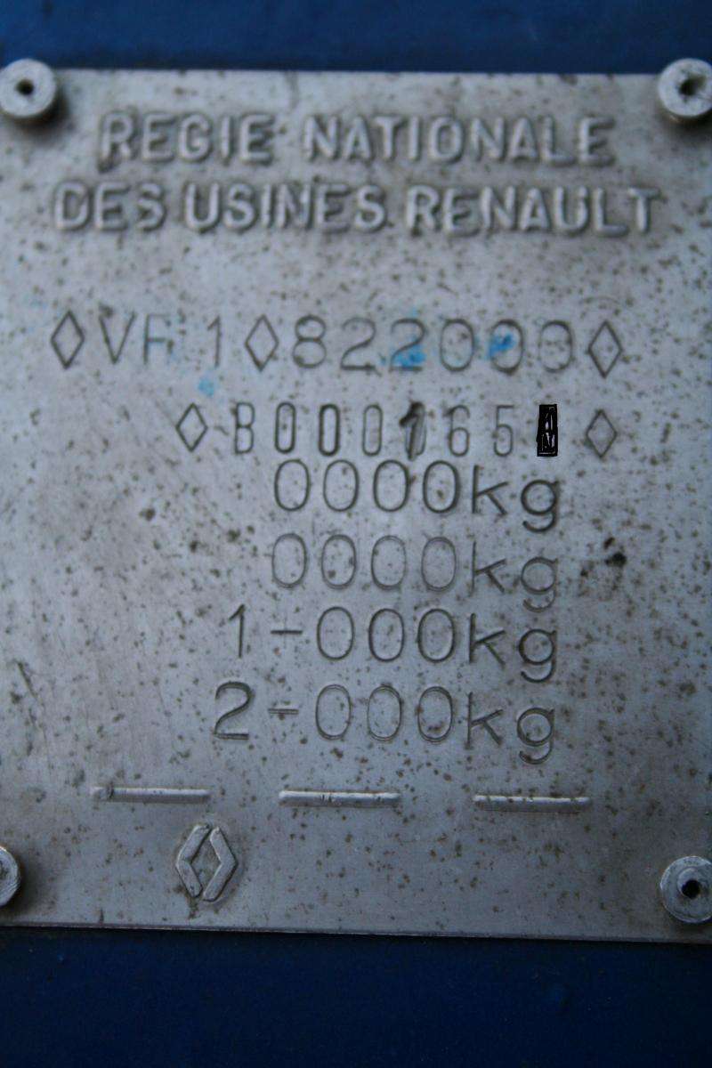

Je suis avec beaucoup d'intérêt vos remarques étant acheteur potentiel d'une R5T1, j'ai besoin de votre avis sur une qui sur la plaque constructeur n'apparait pas le poids avant et arrière pas plus que l'année. Ne s'agirait-il pas d'une reconstruite.
Merci de me renseigner.

Il y a quoi d'indiqué sur la plaque ?
Normalement en dessous du VIN il doit avoir 2 fois 1240 kg puis en 1: 640 kg et en 2: 690 kg
Sur les Turbo de 1981 l'année est indiquée en bas de la plaque.
Mais attention suivant le pays où elles étaient destinée la plaque pouvait être différente suivant la règlementation de ce pays.
@+ Daniel

Sur la plaque il y a bien le VIN, suivi d'un autre à 8 chiffres et en-dessous 0000kg
0000kg
1-000kg
1-000kg
____ ____ ____
losange renault pas d'année
Le pays est la Suisse.
Merci de ton aide

Ouai bizarre , Après sur les versions export c'était suivant la réglementation du pays donc.....
Si ta carte grise porte le même numéro et si en plus la caisse est frappée au bon endroit. Tu n'as pas de soucis à te faire. Et si elle n'est pas frappée.............. bennnn............ce n'est pas grave non plus..........

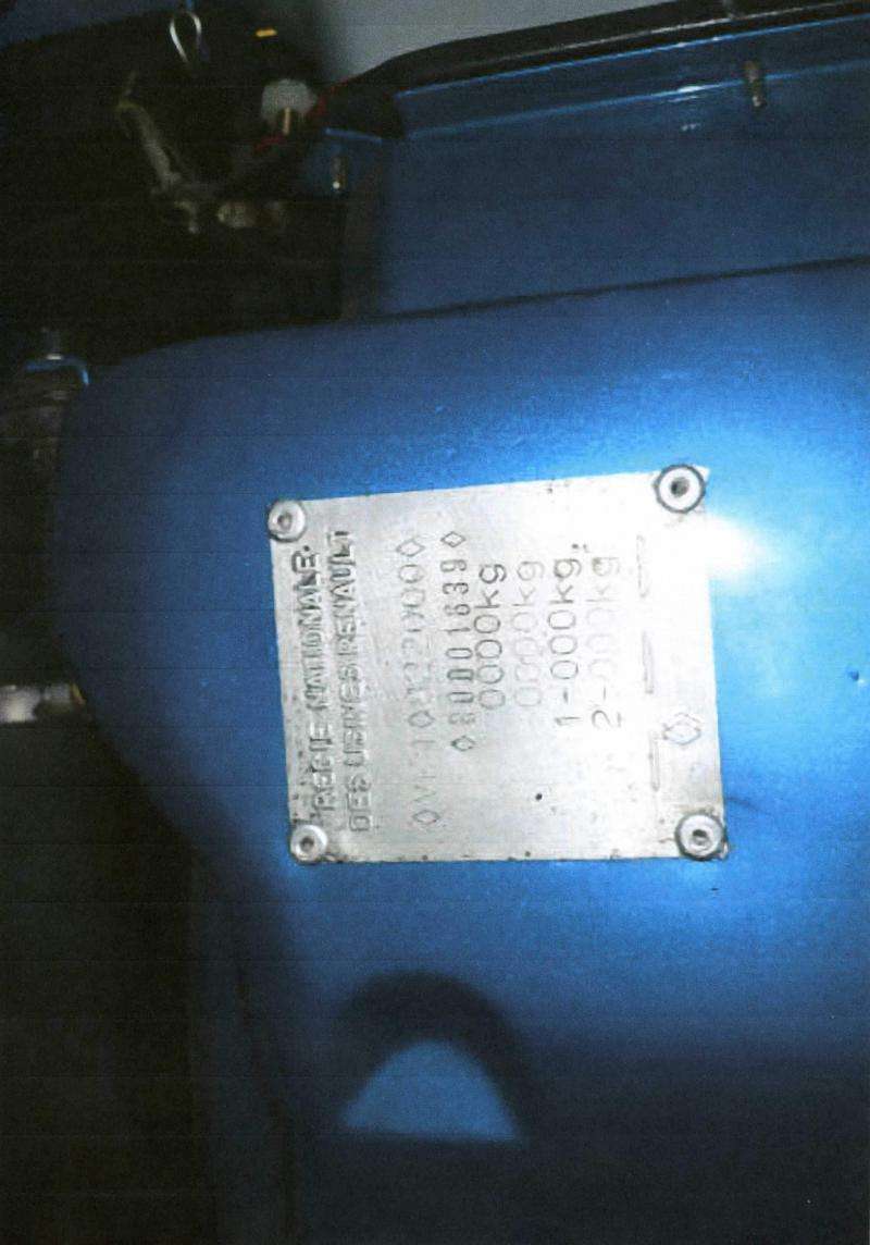

Date du message : mardi 5 octobre 2010 à 22h34
déjà vu ce style de plaque sur une 5T à Paris.
Sur cette auto, la moquette avait été recollé par le vendeur et impossible
de contrôler la frappe sur la caisse
PS:
comme elle a été vendu, j'ai "caché" un chiffre du n° de série,
par contre la surfrappe est bien réelle.

Deja vu sur d'autres autos, si elle vien de suisse c'est plutot normale .
