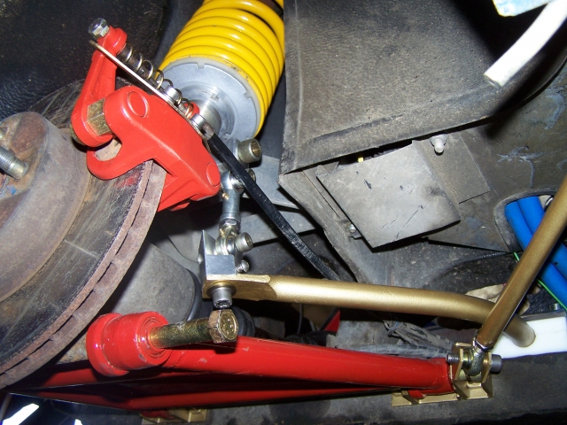

Bonjour,je suis dans la même optique que vincent,un bon chassis,de bon freins et allègement,j'ai supprimé les caoutchoucs bien usés par du plus rigide et barre stab av en 24mm,bien sur combinés filetés,
barre av

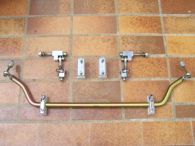

un kit pour le montage sur rotules de la barre ar avec paliers central en POM
