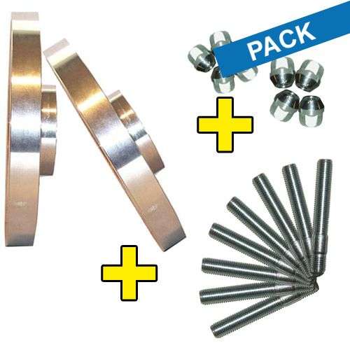

Pour les cales de 10mm, c'est pour le look (car les jantes sont trop rentrée dans les ailes a mon gout) et aussi pour la tenue de route.

PS: Surtout ne pas mettre de cales, car elles bougent entre le moyeux et la jante

Vincent a raison, mettre de simple élargisseur entraine un risque important de cisaillement des goujons de roue
avec pour résultat une roue qui se fait la malle
Il est possible d'utiliser des élargisseurs avec double épaulement.
Illustrations à titre d'exemple
