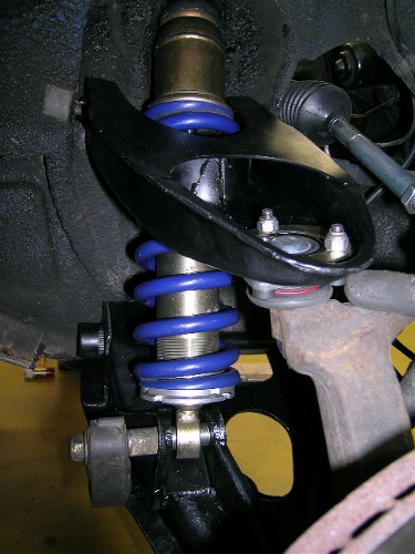

Bonsoir Nico,
le train avant Cévennes a fait ses preuves sur les 5 Alpine, y a pas de soucis.
Le vendeur précise bien qu'il faut supprimer les barres de torsion ce qui est normal.
J'arrive pas à agrandir la photo
Il faut quand même faire attention à ce que l'on fait, surtout lorsqu'il s'agit d'éléments de suspension
Pour la part, je demanderais au vendeur quel métal il utilise et si ces triangles sont identiques aux RS d'époque.

nico8221 a écrit :Quelqu'un connait se site
http://www.lagitane.com/boutique/pieces-auto/piece
Les 2 bras AV sup nu pour "seulement" 300€ .
Le trucs, c'est qu'il marque a un moment pour R5 Alipne et AT.
Tu as vu la gueule de ces triangles ?
les soudures......
Ces triangles étaient montés aussi sur les 5 Alpine Gr2
Date du message : lundi 1 novembre 2010 à 22h05
C'est de la soudure à l'arc, je fais les mêmes quand je ressoude mon portail
Quoi que elles sont plus belle
Si je peux te donner un conseil Nico, il vaut mieux 2 bons triangles d'origine éventuellement avec le renfort type R5AT que des pseudo triangle Cévennes, c'est quand même une pièce très importante pour la sécuritée ;)

vincent a écrit :C'est de la soudure à l'arc, je fais les mêmes quand je ressoude mon portail
Moi j'ai ça et j'en suis très content
Je suis totalement convaincu de ton montage, c'est d'ailleurs ce que je voudrais faire sur la mienne ;-) .
4 triangles de 5AT, ca coute rien, tu les fais renforcé, une petite peinture et hop, un train tout beau.

Ils ont quoi d'avantageux les trains AV d'AT comparé à ceux de nos 5 TURBAL
benjima
Date du message : mardi 2 novembre 2010 à 19h49
nico8221 a écrit :corrigé moi si je montre mais ils ont déja quelques renforts pour supporter le moteur. en fait, il faut prendre le cas à l'envers : les triangles de 5T sont dépouillés par rapport aux ATIls ont quoi d'avantageux les trains AV d'AT comparé à ceux de nos 5 TURBAL
Daniel74
Date du message : mardi 2 novembre 2010 à 21h11
benjima a écrit :nico8221 a écrit : Ils ont quoi d'avantageux les trains AV d'AT comparé à ceux de nos 5 TURBAL
Les triangles inférieurs sont les même. Les supérieurs des AT sont renforcés par une tôle dessus mais certaines 5 Turbo avaient ce renfort aussi....
@+Daniel
benjima
Date du message : mardi 2 novembre 2010 à 21h36
Daniel74 a écrit :Les triangles inférieurs sont les même. Les supérieurs des AT sont renforcés par une tôle dessus mais certaines 5 Turbo avaient ce renfort aussi....
@+Daniel
il me semble qu'il y a un U en plus sur les inférieurs de 5AT, au niveau de la fixation de l'amortisseur
Daniel74
Date du message : mardi 2 novembre 2010 à 22h21
benjima a écrit :Daniel74 a écrit :
Les triangles inférieurs sont les même. Les supérieurs des AT sont renforcés par une tôle dessus mais certaines 5 Turbo avaient ce renfort aussi....@+Daniel
Certaines 5 turbo aussi....Je pense qu'il y a eu plusieurs montages au cours de la fabrication.
benjima
Date du message : mardi 2 novembre 2010 à 22h41
Daniel74 a écrit :Certaines 5 turbo aussi....Je pense qu'il y a eu plusieurs montages au cours de la fabrication.
Ce n'est pas impossible en effet. Sur la mienne, c'est non... Comme quoi, la Régie prenait ce qu'elle avait sous la main pour monter les autos
