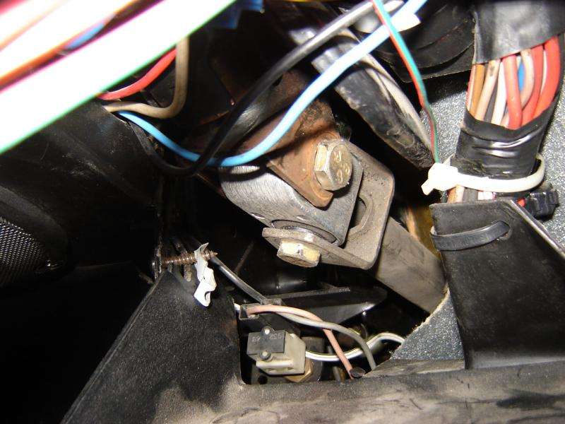

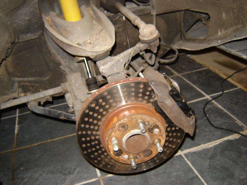

Vendredi AM j'ai pu passer 2 heures sur la voiture donc au programme :
1- remplacement du cardan de direction
et elle en avait bien besoin , regardez le jeu entre l'axe et le caoutchouc...je ressentais bien un certain flou dans la direction

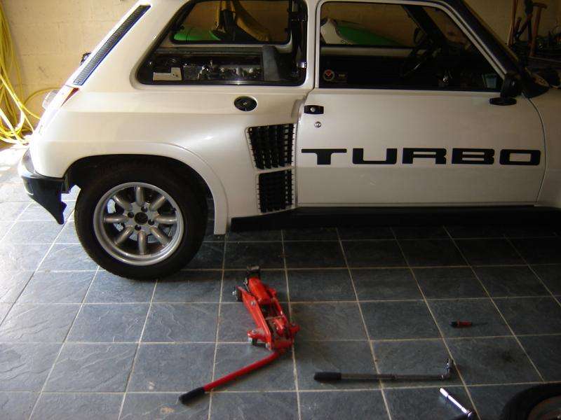

Montage des plaquettes Mintex à l'avant :
J'en ai profité pour mettre les nouvelles jantes Minilite : 14" à l'avant et 15 à l'AR pour voir la différence avec les Compomotive replica

J'avai la noix de direction dans le meme état....voir pire .
Il était toujours dispo chez renault en 2008, mais bien plus chère que chez 3S par exemple .
Elle doit tirer plus courts avec les 15P à l'AR .
Date du message : dimanche 1 mai 2011 à 20h57
C'est une pièce à changer, la mienne vient de chez 3S, montage assez simple et ma direction est maintenant tip top. En plus avec du 185 à l'avant en 14" ca devrait être souple.

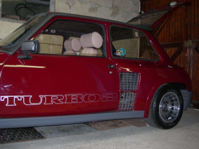

Je ne l'ai pas encore sortie du garage donc je ne sais pas ce que cela donne mais je commence à avoir hate...heureusement j'ai sa grande soeur pour patienter elle sort de réglage (la 930), diabolique, une catapulte !

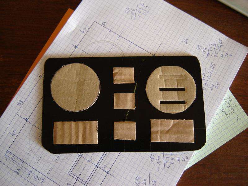

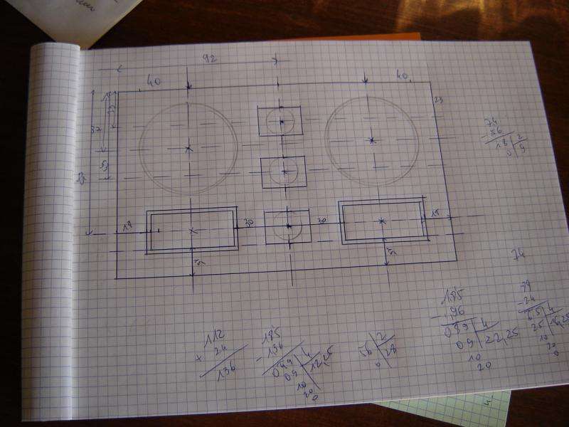

Les avancées du WE : préparation du plan pour bien placer tous les futurs instruments, ca m'a rappelé ma jeunesse et les cours de techno
Plus qu'a reporter sur la plaque de plexi, voila ce que ca devrait donner :

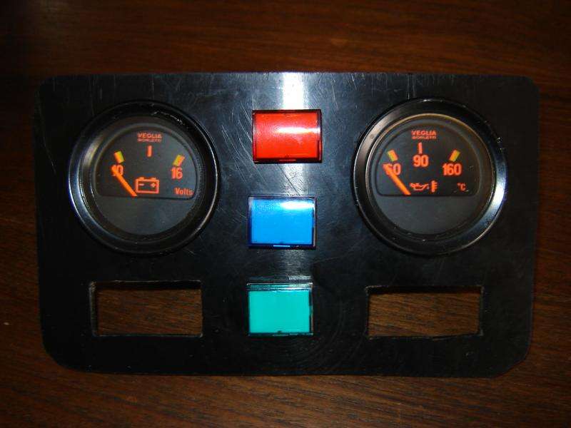

Je vous passe les trous à la perceuse, la lime, la scie cloche pour les manos etc, 1er montage à blanc :
Quelques ajustages à revoir, et encore merci à Benjamin pour la plaque, très facile à travailler, rigide mais avec juste ce qu'il faut de souplesse pour rien casser.

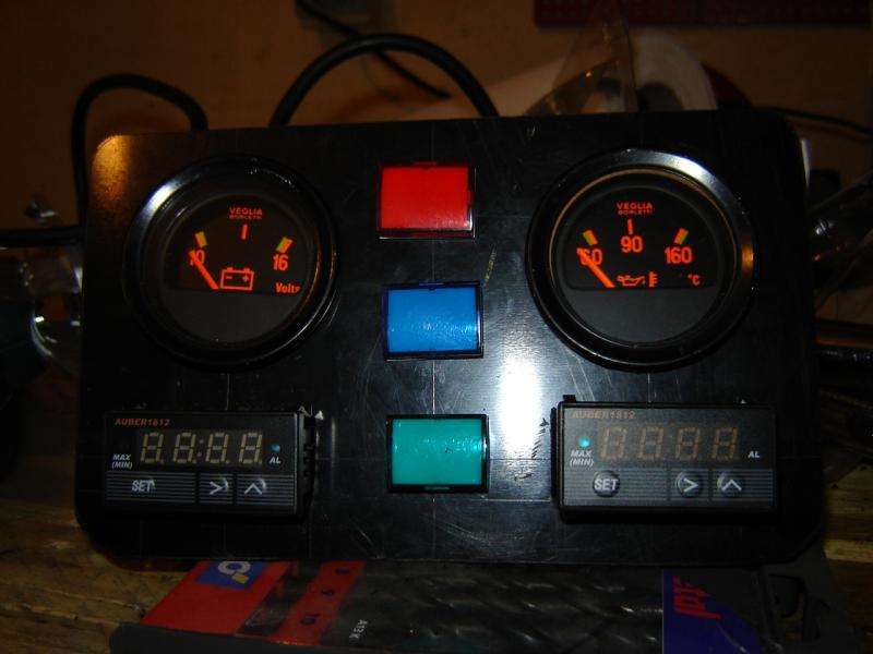

Avec les afficheurs de thermocouples :
Voilà pour ce WE, la semaine prochaine, je colle le skai noir (provenance des Selliers) et je prépare le câblage, on arrive au bout

Pour tes jantes, tu aurais un train avant très homogène car Patrick avait calculé la taille et le ET pour être identique au TRX. Les jantes avants sont sur messure (ET 6 de mémoire)
