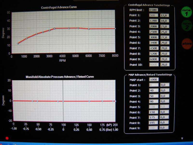

Nouvelle importante, le distributeur m'annonce que la 2ème génération d'allumeur programmable pour 5T est en tout point conforme au Ducellier d'origine, donc à priori plug'n'play

du coup tu as mis quoi comme courbe ?
Plus d avance au ralentie ?
et 27degrés a 3000tr /min ?
comme la courbes allumeur 200cv

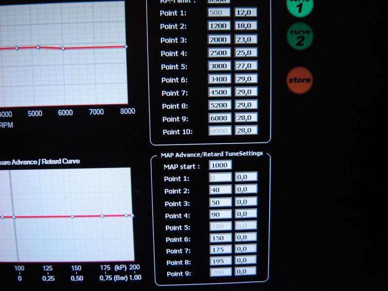

Je mettrais dans la journée la courbe que Patrice a programmée, il pourra vous confirmer que c'est très très simple.
Voilà, sinon une grande nouvelle, le passage au banc est pour bientôt.........
Date du message : lundi 23 juin 2014 à 19h56
Voila les valeurs de courbe actuelles :
