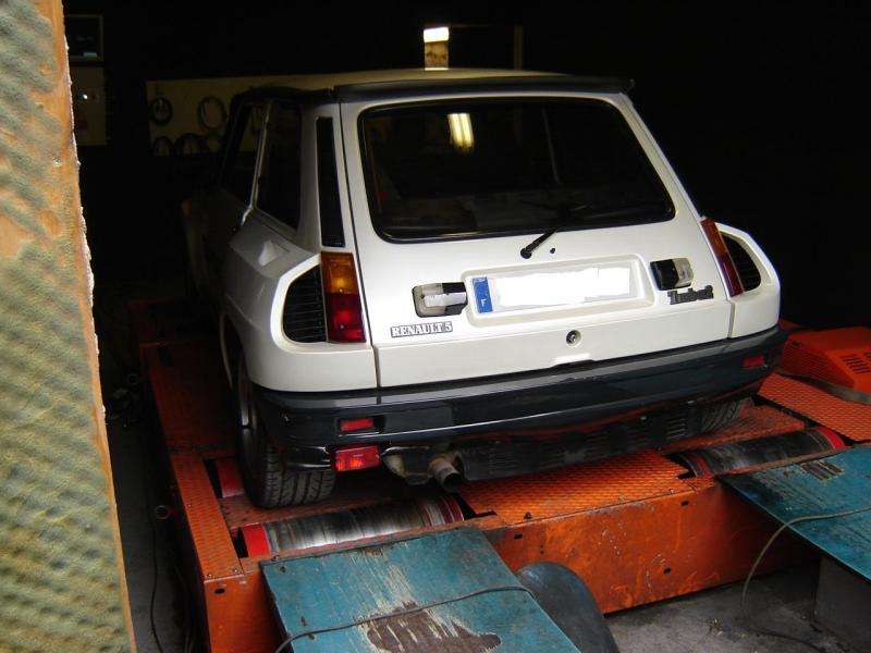

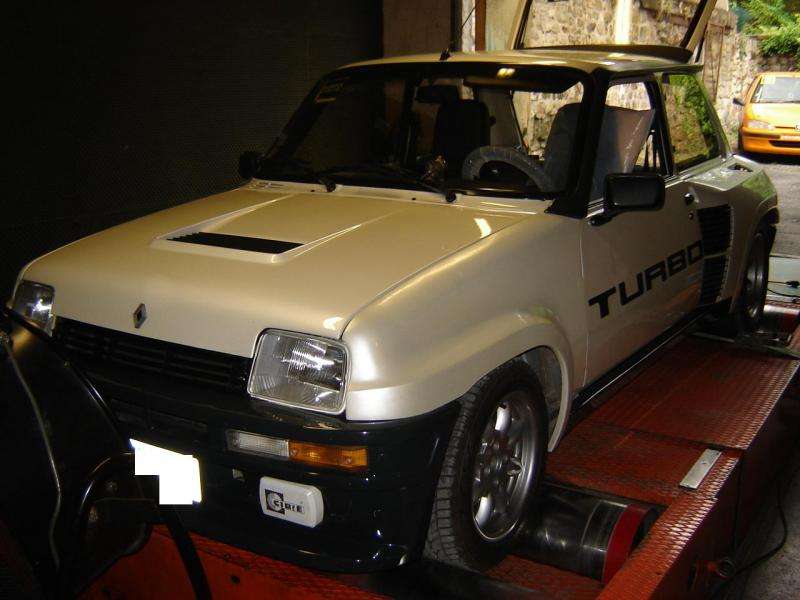

Sinon je reviens du passage au banc....
Date du message : mercredi 25 juin 2014 à 11h34
La 5 bien arrimée:
La vidéo est pourrie, de ma faute je n'avais pas vérifié la résolution, mais j'en aurais une meilleure faite par la GoPro de CTF Performance.

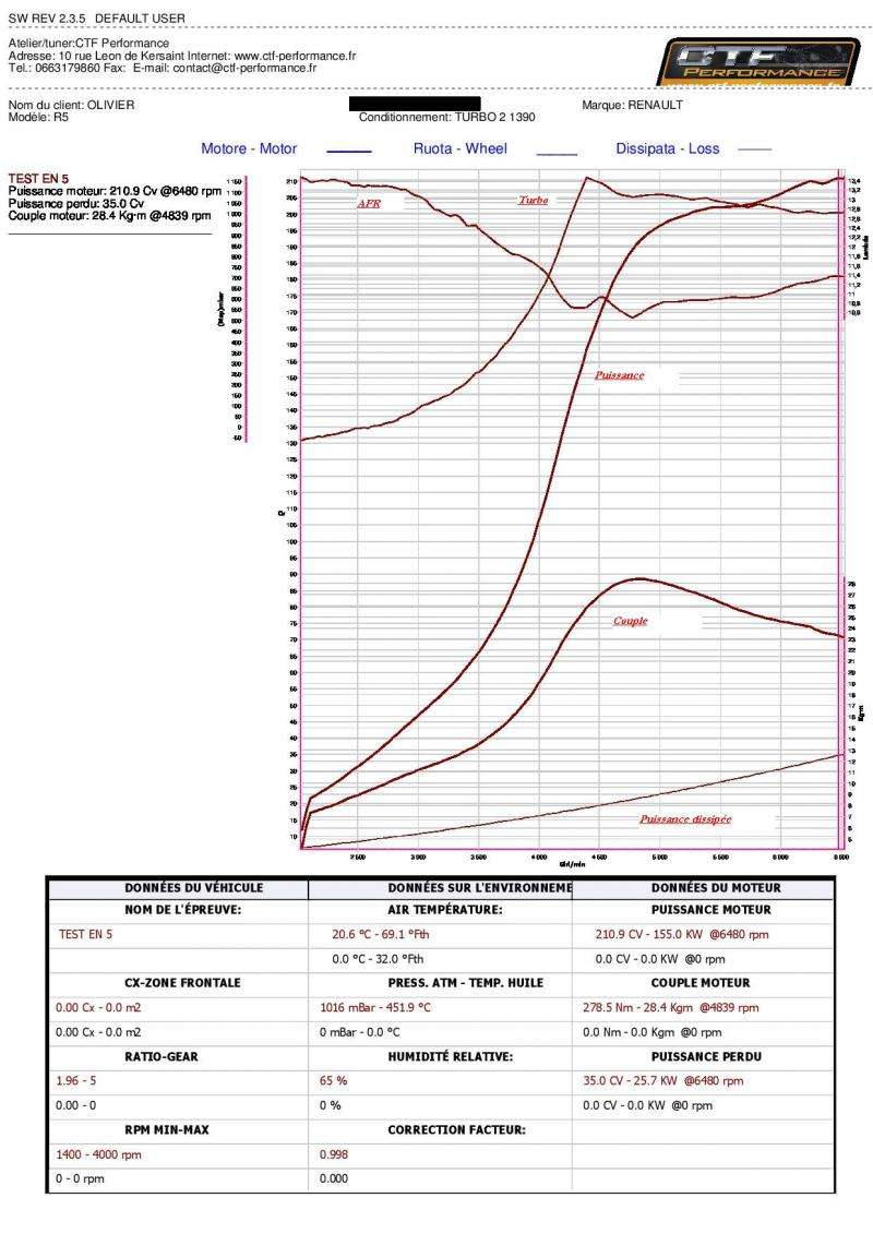

Bon les choses sérieuses !
Les courbes, on a retenu que celles faites en 5ème vitesse qui permettait au moteur de s'exprimer le mieux: 210.9cv et 28.4mkg de couple (elle a sortie 212 cv en 4ème).
J'ai écrit en face de chaque courbe à quoi elle correspond : AFR, pression de sural, couple et puissance :
L'analyse de Guillaume de CTF : la voiture est top, la richesse est parfaite à tous les régimes (pour une injection mécanique cela va de soi), le seul bémol : le rupteur réglé à 6500tr/min alors que la puissance continue à arriver, selon lui les 220cv sont là mais perchés vers 7000/7200tr.
Bien sur à 1.3b de pression cela passerait et elle ferait un peu mieux...mais bon l'objectif est dépassé, la fiabilité est au rdv et elle est tellement agréable à conduire.
