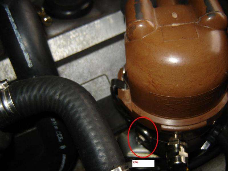

le perçage de l'axe ou la position des cellules (point d'allumage ) ne correspond pas a celui de l'allumeur de r5 t
pour garder l'axées a la mini usb il faux refaire l'encoche de la tète a 180° de l'existante et vérifier sur quelle plot correspond le pmh du cylindre n°1 (une fois que l'on sait ces facile )

si je comprend bien tu as limé un peu l'alu à 180° de l'existante pour refaire l'encoche de la tête??? c'est çà? de façon à avoir la prise PC au bon endroit.

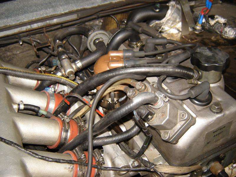

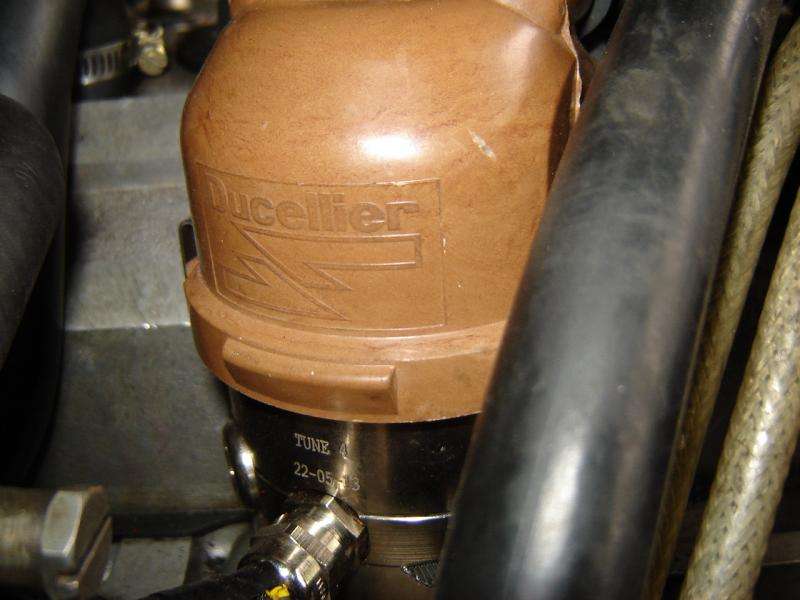

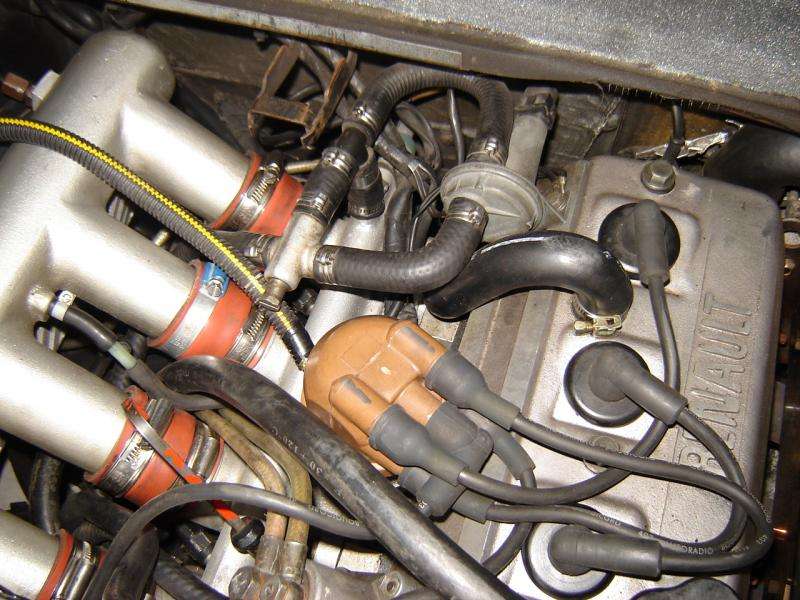

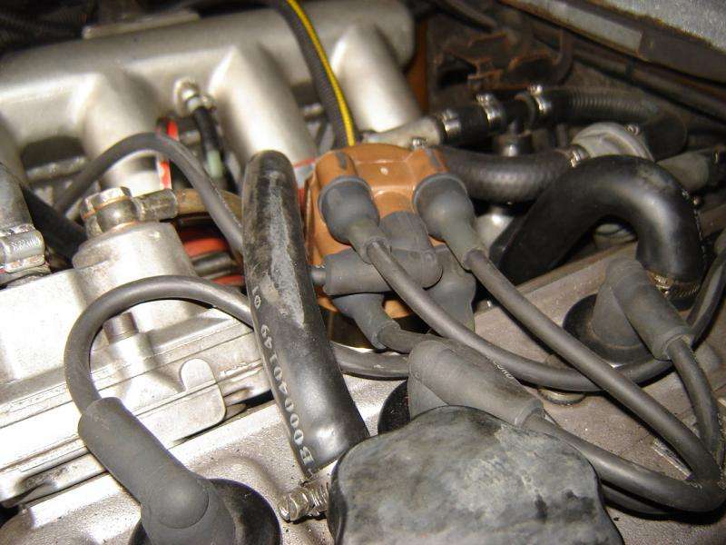

Date du message : dimanche 29 juin 2014 à 19h26

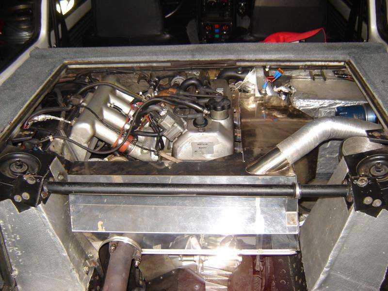

Moriarty a écrit :
Yann37 a écrit : Olivier tu aurais des photos du montage finit Y@nn
Je vous fait ça ce WE, Patrice a fait un boulot super propre.
Voila quelques photos :

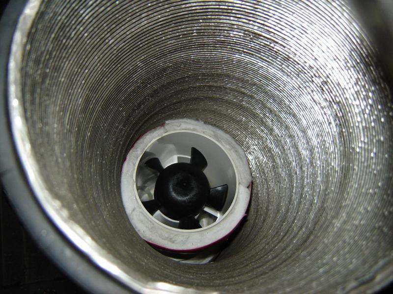

L'extracteur d'air chaud de bateau, ca pulse bien plus que celui d'origine
Date du message : dimanche 29 juin 2014 à 20h25
Merci olivier,
déja ça nous indique la position de l'allumeur au final.

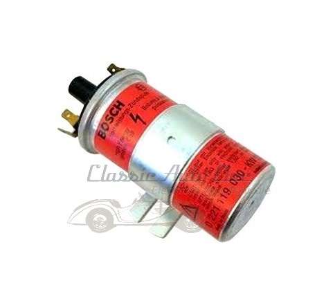

Date du message : dimanche 24 août 2014 à 13h01
J'ai branché hier la bobine HT Bosch conseillée pour l'allumeur électronique, j'ai l'impression que ça améliore encore un peu l'allumage, tests cette AM ou demain selon l'emploi du temps:
