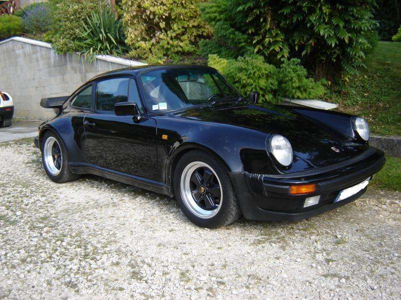

Sinon la 930 part ce soir au garage, 2 petites fuites d'huile qui font que je ne l'utilise plus depuis quelques mois...je pense aux durites de graissage du porte AAC mais bon sur celle-la je ne touche à rien.

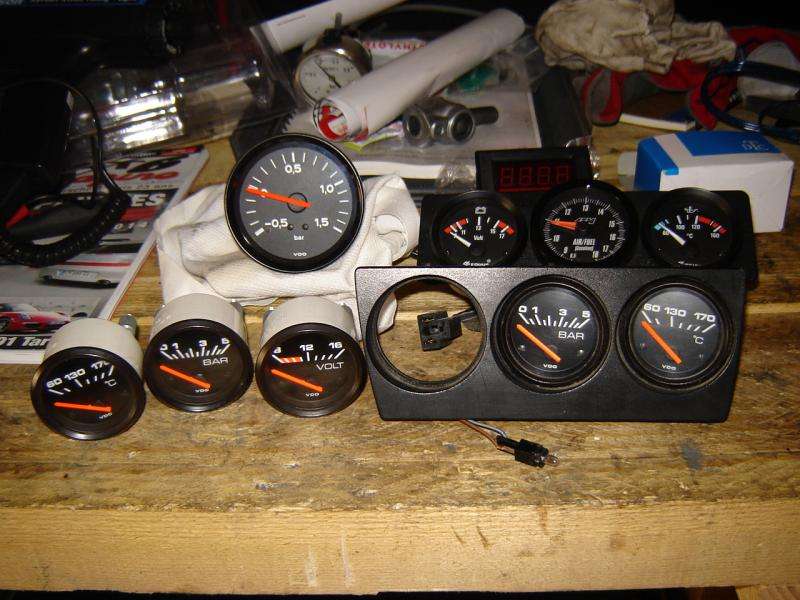

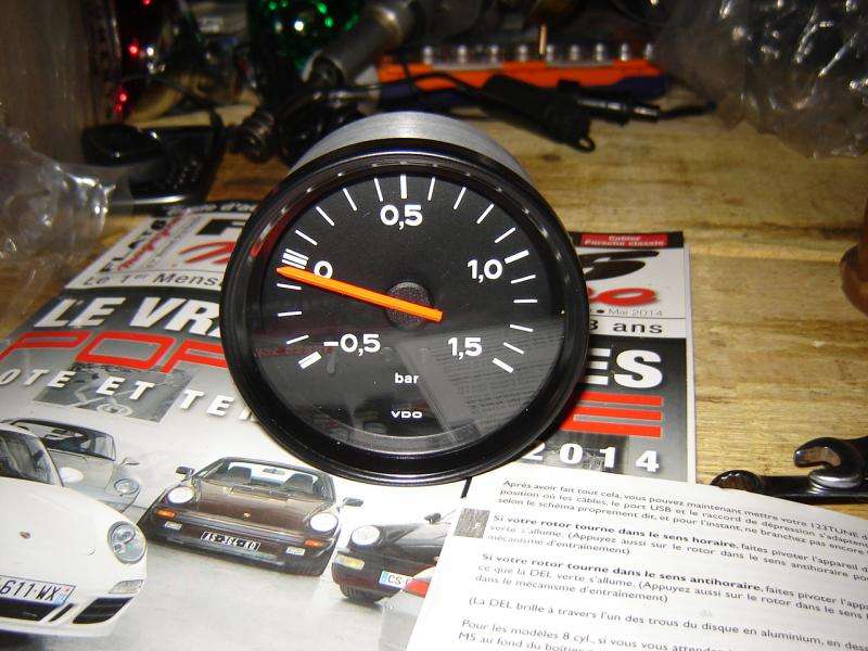

En meme temps seront installés le manomètre de pression de sural à la place de l'horloge et un nouveau transmetteur de pression d'huile + température d'huile.
Petites photos
Le mano de pression
et dans un deuxième temps quelques manos complémentaires, j'ai trouvé des manos qui reprennent exactement l'aspect de ceux d'origine pour ne rien dénaturer:

Salut Olivier et merci pour les photos en mp... Tu l'as trouvé où ton mano de pression de sural? j'avais exactement la même idée pour la mienne. Je recherche surtout des photos de détail de la mécanique, si jamais ton mécano dépose le moteur...

Cyril, pour le mano c'est là: NHS Gauges, leur demander le tuyau pour raccorder le mano avec, j'ai du le faire en 2 fois, c'est balot si possible leur demander aussi de préciser cadeau pour l'envoi, pour limiter les taxes.
