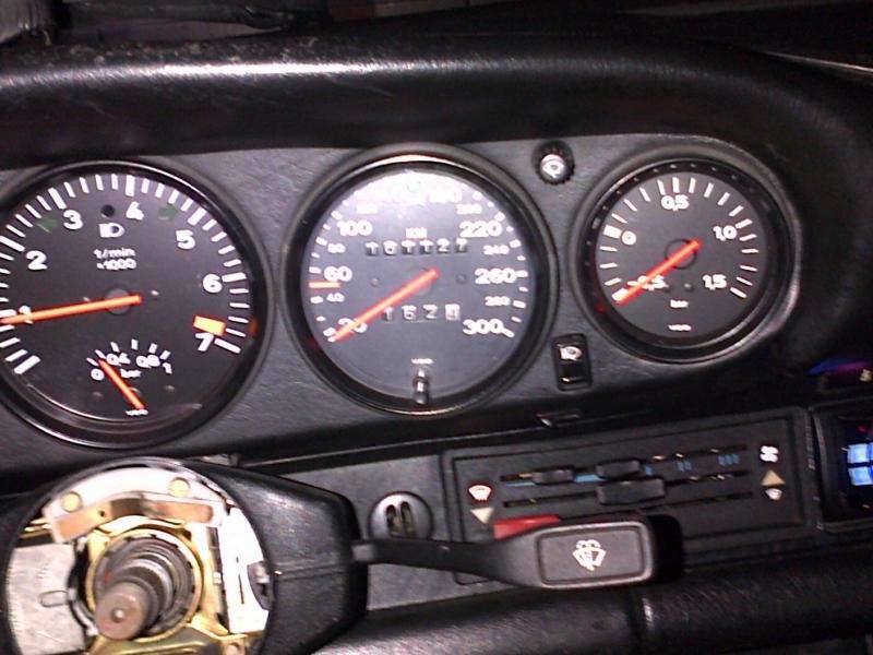

Un peu de vacances la semaine dernière donc un peu de bricolage avec pour commencer un caisson de graves Focal installé sous le siège passager et un manomètre de pression de sural dans la 930 à la place de l'horloge:
L'objectif est de ne pas dénaturer le look origine.
La sono est top et surtout invisible avec une source Alpine intégrant une connexion Bluetooth (kit Parot pour le téléphone) HP en 165mm coaxial 2 voies Focal à l'avant et caisson de basses amplifié Focal extra plat sous le siège passager.
Reste d'autres manos sur la console centrale et l'AFR ;)

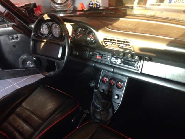

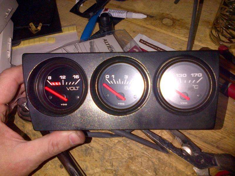

Mister a gadget a encore frappé sur la 930, j'ai terminé la console centrale, la vache cela m'aura pris du temps, mais j'adore:

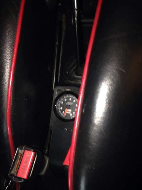

Et puis j'ai aussi installé un AFR entre les sièges, pas très pratique je l'avoue mais cela faisait trop moderne alors j'ai préféré le mettre un peu a l'écart pour ne pas dénaturer la voiture:
Enfin j'ai aussi monté un caisson de basses Focal Ibus 20 sous le siège passager, invisible mais quel rendu...n'est-ce pas Nico 38
En plus maintenant ça fait siège massant !
Prochaine étape pour elle: passage au banc pour voir l'amélioration avec le turbo K27-7200, 100g de pression de sural supplémentaire (0,9 au lieu de 0,8b), echappement inox (vide) et filtre K&N, j'espère +10% soit 330cv.
Avant les modifs: 294cv et 41,2 mkg de couple (au banc).

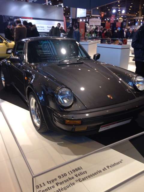

Sinon il n'y a pas que les R5 qui flambent, ci-dessous une magnifique 930 de 86 passée chez Porsche Classic, etat exceptionnel, presque pas chère à côté des voitures vendues par les indépendants, face à la demande l'heureux acquéreur sera tiré au sort

A propos d'horloge tu as pu la remplacer !! je croyais qu'une bonne part de l'electronique passait par celle-ci je me trompe ou c'est sur la 964 ??

Rien de spécial François sur les types G (modèle entre 1976 et 1989) au niveau de l'horloge, d'ailleurs derrière il n'y a que l'alimentation de l'horloge et son éclairage, je ne sais pas sur la génération 964.
Mais niveau electronique la 930 est très limitée il y en a plus maintenant que j'ai mis le nez dedans.

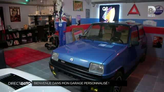

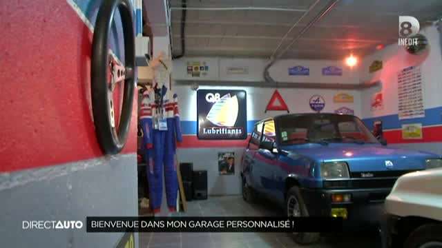

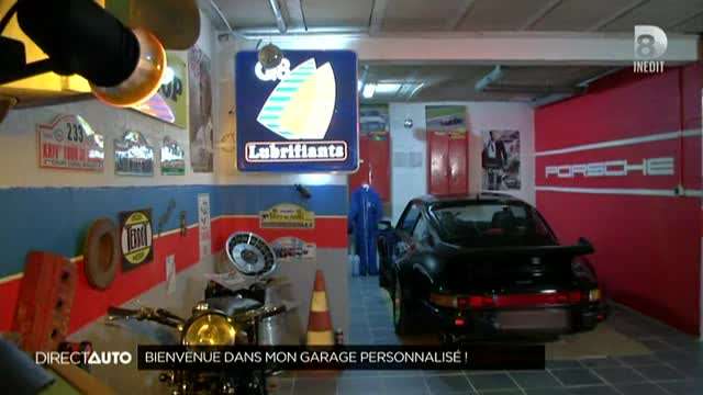

Hier soir je me suis amusé à faire quelques captures d'écran du reportage sur D8, je ne peux résister à l'envie de mettre quelques photos du garage:
Date du message : vendredi 20 mars 2015 à 10h31
Salut Olivier.
J'adore ton garage , tu a du gout pour la mise en scène etc......
J'ai tout enlevé dans le miens en se qui concernait la 5 turbo (cadres, plaques rallye, compresseur garrett etc...) et je vais lui donner un style vintage/old school par rapport à ma moto .
Date du message : vendredi 20 mars 2015 à 12h04
Magnifique ton garage Olivier...
Mais je ne vois pas ton lit la dedans
Avec un garage comme le tiens je passerais mes nuits dedans
