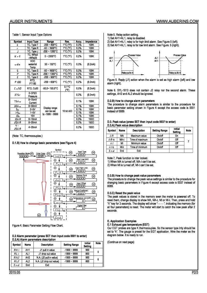

Olivier, est ce que tu connais la manip pour passer de Fahrenheit à celsus??
Date du message : dimanche 24 mai 2015 à 09h28
Tu as un afficheur Auber Instruments pour ton thermocouple ?
Date du message : dimanche 24 mai 2015 à 15h11
Voila page du manuel pour passer en °C:
1-"Set" puis taper "0089" puis "Set" et flèche vers le bas jusque "Corf", puis "Set", fleche vers le bas (°C) puis "Set", fleche vers le bas jusque "End" puis "Set" et c'est fini.
Good luck Jim !
Date du message : mercredi 27 mai 2015 à 23h08
Good luck Jim !
Done !!! Tks mister gadget

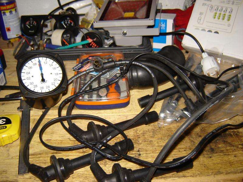

Reprise du post, suite à la mésaventaure de François pendant les 35 ans j'ai décidé de refaire mon circuit d'injection car les durites ne me plaisent pas. Mes supports moteur ne sont pas vieux car changés lors de la réfection du moteur il y a 5/6 ans (déjà!).
Au programme: remplacement des durites d'injection, passage en injecteurs vissés, un nouveau regulateur made in Camboui, protections thermiques diverses, kit extincteur automatique et révision complète, l'objectif est bien entendu de venir avec à Lohéac !
Quelques améliorations de l'habitacle pendant qu'on y est avec le montage du super mano de TurboGege....une tuerie ! et d'un faisceau d'allumage avec prolongateur intégré.
Les premières photos du matos, les commandes sont en cours:

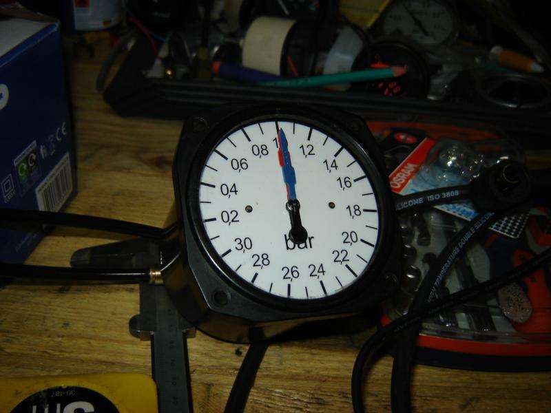

Le mano
le faisceau d'allumage
To be continued

Il me semble voir 2 aiguilles sur ton mano
Date du message : mardi 16 juin 2015 à 08h12
jp a écrit :
Bravo,
en route pour de nouvelles aventures
Bien vu JP, oui 2 aiguilles, la bleue pour la pression instantannée et la rouge qui fait "mouchard" pour la pression max, il y a un petit clapet pour la remettre a zero.
Manometre aviation comme les vrais, bref du Gege comme d'hab
Je crois qu'il lui en reste un ou deux......

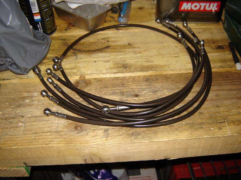

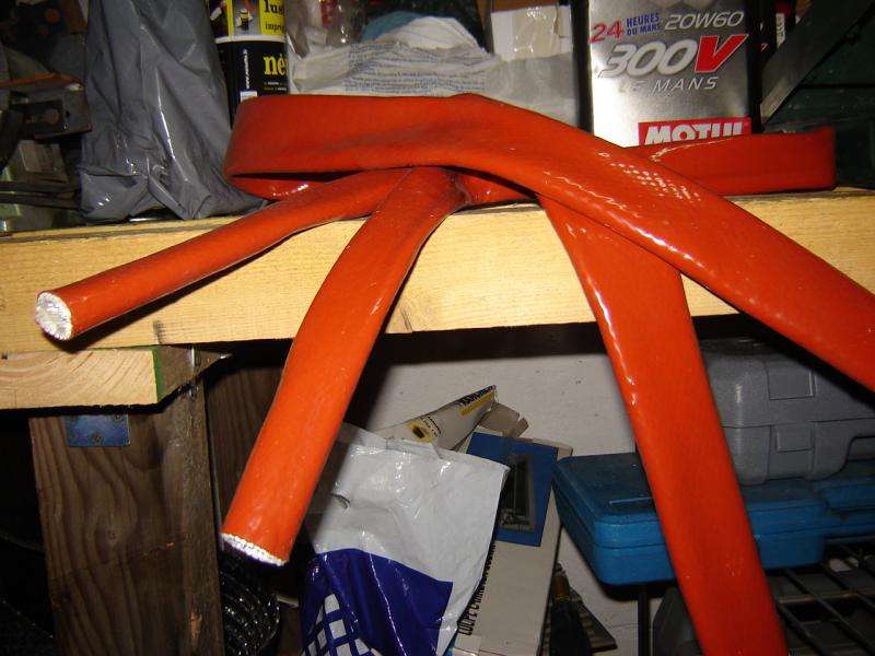

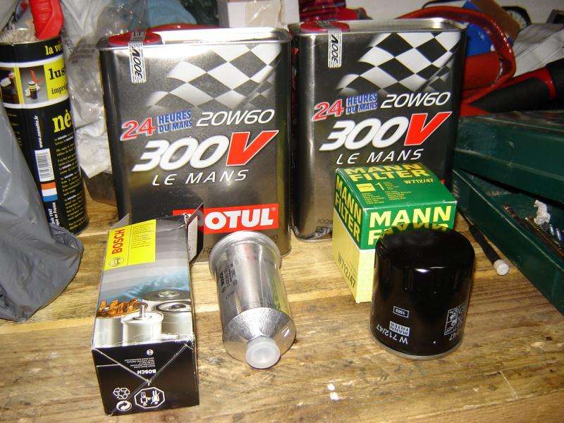

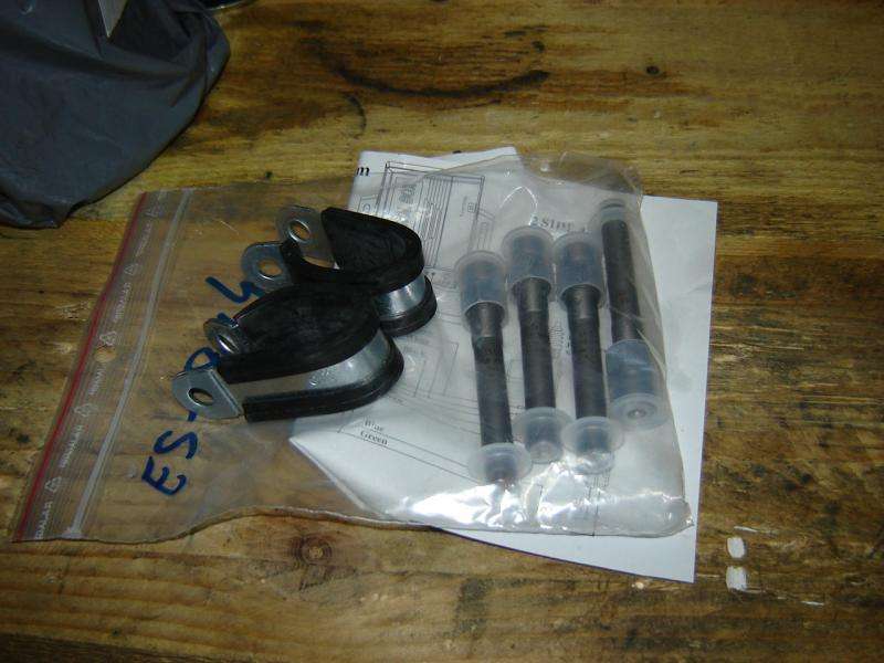

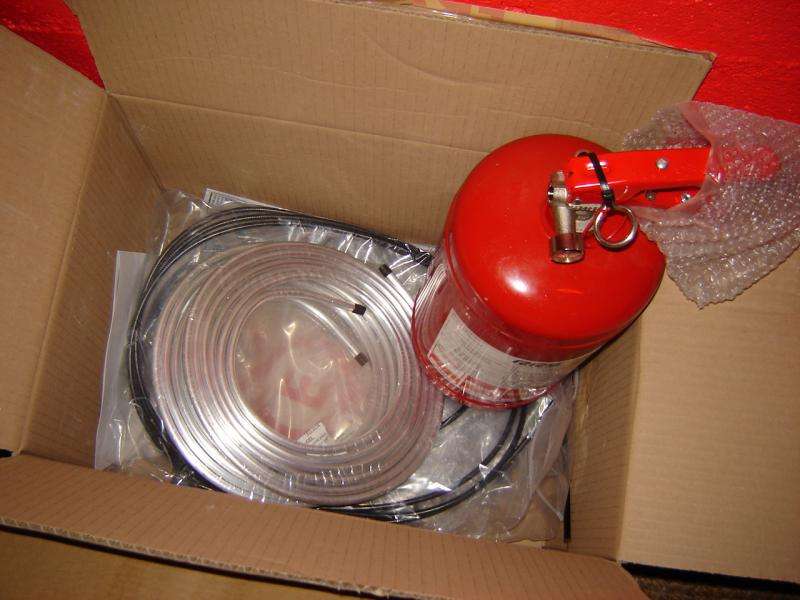

Alors les news du chantier: toutes les pièces sont quasiment arrivées en plus de celles mentionnées ci-dessus:
- injecteurs de 930 pour passage en injecteurs vissés
- kit extincteur automatique
- kit des 7 durites injection
- kit revision complet

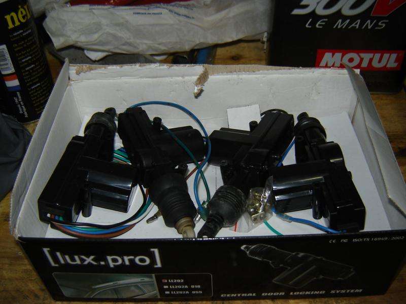

- kit fermeture centralisée car la mienne donne des signes de fatigue
- et kit de gaine de protection thermique
Voila il y a presque tout, je me suis aperçu que j'avais perdu un goujon de fixation échappement/turbo avec ressort et écrous
J'attaque ce WE

Tu as une fermeture centralisée sur ta 5
Date du message : mardi 23 juin 2015 à 08h31
nico76 a écrit :
Salut Olivier
Comme dab , joli travail de qualité.
Oui Nico, installée en accessoire par Renault avec une telecommande grosse comme une boite d'allumette familiale, commande de son 1er proprietaire originaire du Golfe Persique pour sa collection parisienne dont j'ai pu retrouver la trace. Il avait aussi commandé un lecteur CD piloté par l'autoradio de marque Pioneer made in année 80 !
J'ai tout démonté et stocké car cela fonctionnait mal après 30 ans.
