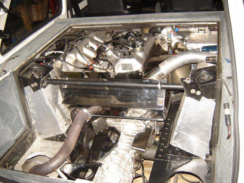

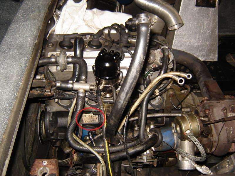

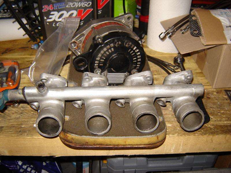

Bon après ces péripéties médiatiques, vu que la journée au boulot était calme et qu'aujourd'hui je faisais du "home office" (ca c'est vraiment cool !), à 16h j'ai attaqué le démontage du collecteur d'admission.
Ca va tout seul...après avoir démonté une bonne partie du moteur
Une vue du moulin, toujours assez propre 6 ans après sa réfection:
Et bien heureusement que je n'ai pas roulé avec depuis quelques semaines ! François (74), je n'étais pas bien loin de vivre la même mésaventure que toi !
Sinon c'est long, chiant, mais pas très compliqué même pour un amateur comme moi, j'ai aussi sorti l'alternateur:

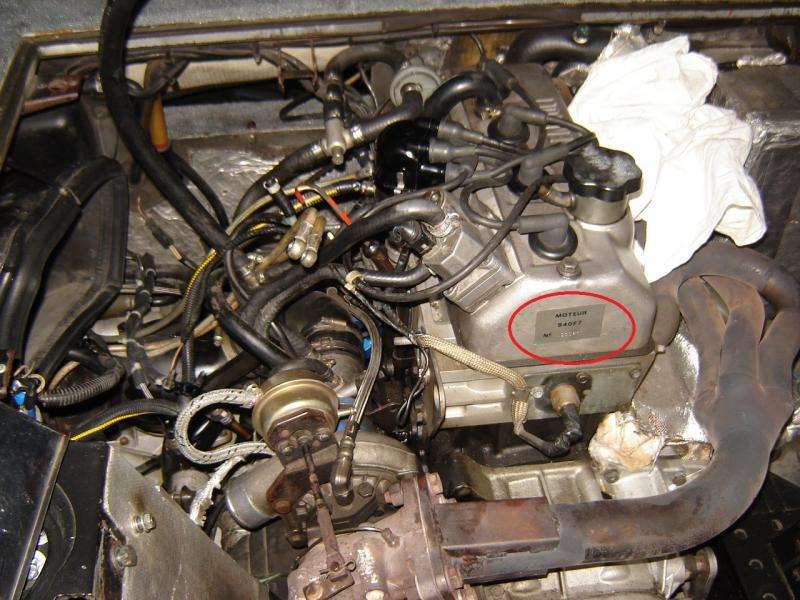

Même numéro sur la plaque du bloc et celle sur le cache culbuteur 840 F7 30 / 000811
Direction maintenant TurboGege Racing pour la greffe des injecteurs de 930 !
Pour le remontage...je laisserais la place à Patrice/Camboui76 qui fera ça bien mieux que moi avec réglage et mise au point

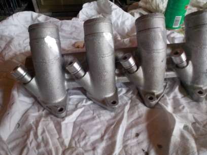

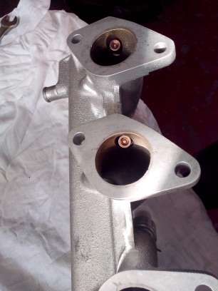

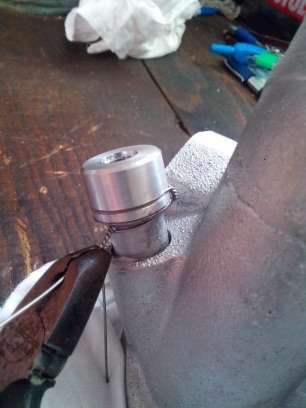

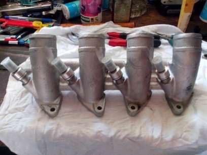

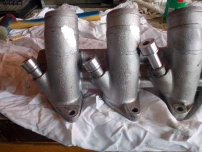

Alors les news de la R5: le collecteur d'admission made in TurboGege Racing:
Les inserts en cours de montage
Les 4 montés
Injecteurs dans le collecteur
Le petit plus made in Turbo Gege, ils ne sont pas prêts de sortir:
Et voilou c'est prêt:
Encore un GRAND merci a Gerald pour son aide si précieuse dans la realisation de mes projets pour la Turbale

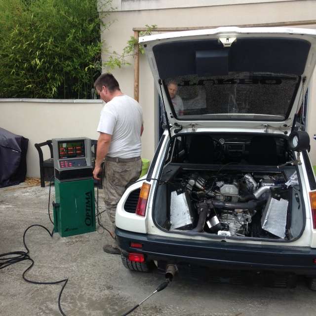

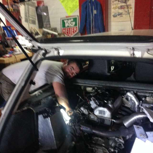

Alors les news, Patrice (Camboui76) est passé à la maison pour le remontage + 1ers réglages:

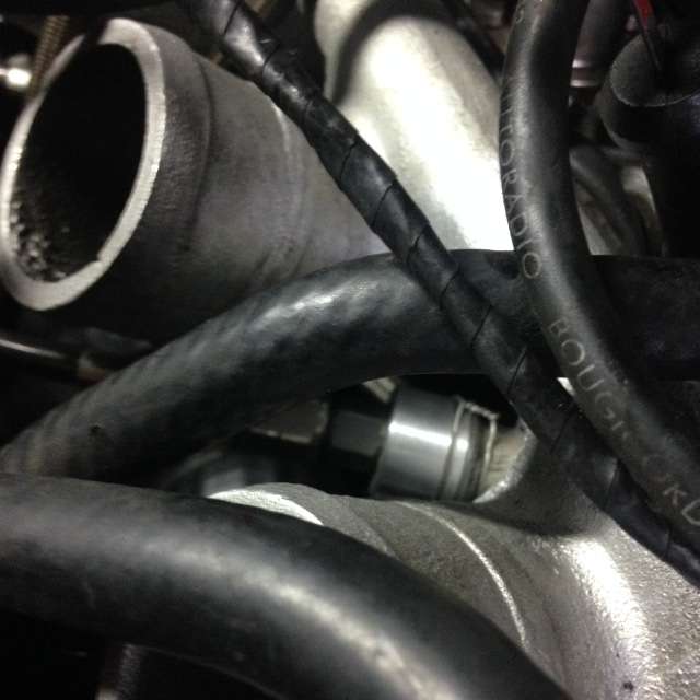

Image d'un des injecteurs vissés en place, c'est nickel, encore merci à Gérald pour la modif du collecteur d'admission
Super boulot encore une fois de Patrice, la 5 est repartie dès les premiers tours de clefs. L'injecteur de départ à froid commencait a couler tout le temps, nous l'avons débranché.
Après réglage et bien elle démarre au quart à chaud comme à froid dans toutes les conditions, juste à se pencher par la fenetre et hop un tour de clef et c'est parti.
La pluie nous a empéché de finaliser les réglages, trop dangereux, elle partait en crabe passé 3500tr/min.

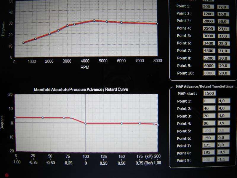

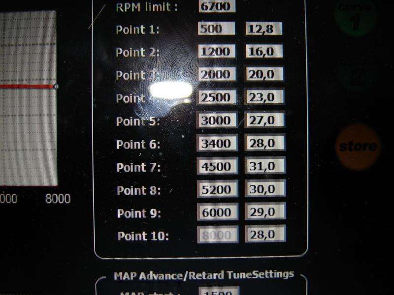

Je l'ai reprise aujourd'hui et me suis aperçu qu'elle était un poil creuse à bas régimes et que quelque chose la retenait dans les tours.
J'ai modifié ma courbe d'allumage et bingo, c'est reparti, elle tourne comme un avion, souple en bas et rageuse en haut J'ai remis un peu d'avance en bas avec des points de passage à 27° à 3000tr/min et 31° à 4000tr/min, puis descente tranquille pour arriver à 28° au rupteur en pleine charge.
Voilà ma dernière courbe pour un AAC Augereau profil 240, cela serait sympa de les partager pour faire progresser le schmilblick
J'ai mis de l'avance supplémentaire en dépression (+4°) mais pas sur que cela fonctionne, je n'ai pas senti de différence. C'est aussi pourquoi je n'ai pas mis plus d'avance sur la courbe avec un rattrapage en mode suralimentation pour éviter un éventuel cliquetis si le rattrapage (diminution de l'avance) ne fonctionnait pas bien.
Les injecteurs vissés de 930 avec la tête gros débit arrosent un max, 10.7 à l'AFR en charge à 1b et 830° au thermocouple.
