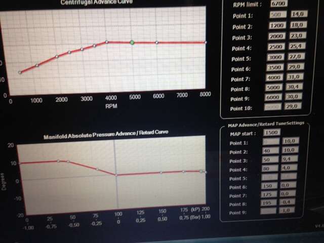

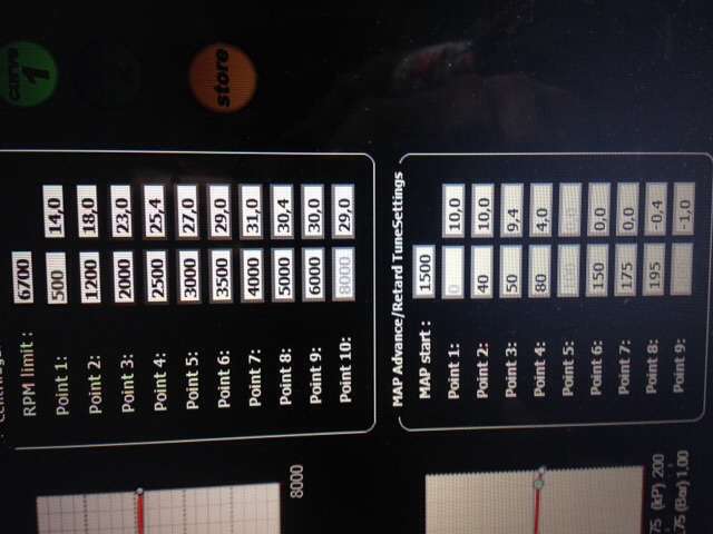

En relisant je ne trouvais pas ma courbe super logique, voilà celle que j'essayerai demain
Date du message : samedi 29 août 2015 à 12h18
35kms parcourus avec cette courbe, c'est la bonne, elle est fantastique

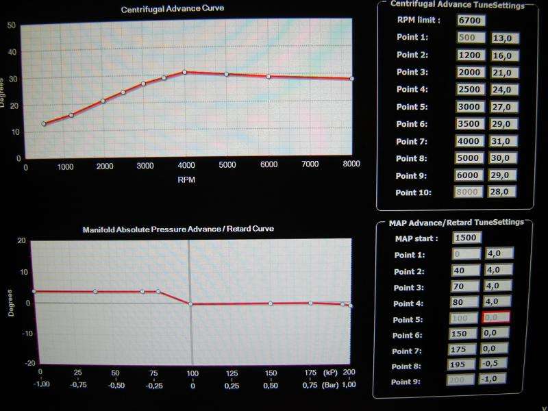

j avais fait ça ...
en bas j ai pas mal de couple....
Le turbo commence a soufler a 3000tr/min
a 3500 tr/min 0.5 b
a 4500 tr/min 1 b
Date du message : samedi 29 août 2015 à 19h30
Merci de ton feed-back Papou.
Tu devrais essayer, la mienne charge comme la tienne avec un turbo en AR 48 a l'échappement et 54 a l'admission.
Pour faire ma courbe j'ai utilisé une info que j'avais eu lorsque j'essayais de caler mon allumeur modifié avec la courbe "200", j'avais 2 points de passage: 27 degrés à 3000 tr et 31 degrés à 4000.
Le moteur est très coupleux jusque 3500/4000 ensuite il est plus rageur jusqu'au rupteur (AAC origine retaillé Techniprofil en version 240). Je voulais un moteur type Sodemo car très polyvalent.
Je vais essayer tes valeurs jusque 3000tr pour voir, cela va certainement améliorer le couple, je n'ai pas osé faire monter la courbe trop vite.
papou
Date du message : samedi 29 août 2015 à 21h56
salut moriarty
j ai un turbo Cévennes
dans nos région montagneuse il faut du couple en bas pour ressortir des épingle
j avais essaye un turbo d origine avec AR 48
ça marchait bien en haut mais en bas, dans le sinueux c était la galère !
en plus chez nous avec l attitude ça modifie beaucoup les réglages !
j ai un arbres a cames mad in " daniel loison " je sais qu il privilégiait le couple en bas
il le montait sur des moteurs de 200CV a 350cv
j avais essaye a 15 degrés a 500 tr /min mais après avec trop d avance, la voiture a du mal a partir
a savoir que pour faire cette courbe, j ai passé une journée a faire des essais
apres il faut bien se dire que tout les moteurs se ressemble mais pas un ne marche pareil....

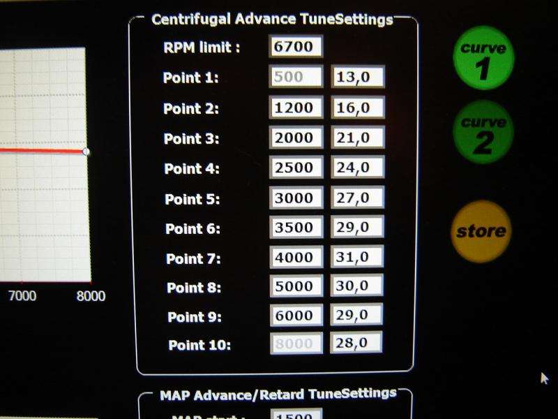

Je viens de monter la courbe q moriaty nous a montrer et sa marche reelment tres bien, la seule chose que a haut regime sa ressemble que manque un peu. A mon avis on peut laisser vers 30 et ne pas enlever 1degres a 900 gr. J'avais avancer ma courbe jusqu'a 30,5 au rupteur et sa marcher tres tres bien et pas de cliquetis. Moi j'ai un aac 265 et je travaille a 1,1bars.
Date du message : vendredi 4 septembre 2015 à 15h31
Merci Turboalpine
J'ai essayé avec 2° de plus jusque 2500tr/min mais cela ne change rien sur la mienne, je trouve que cela la freine légèrement, je vais revenir en arrière.
Bonne idée pour les hauts régimes, je vais également baisser la correction à -0.5° à partir de 900gr de pression.

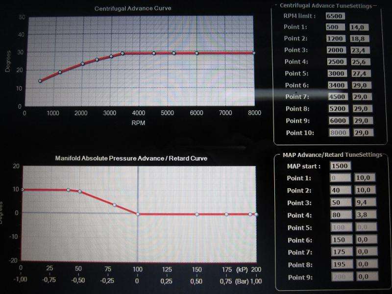

salut, olivier j'ai modifier la courbe tel comme je t'avais dit et je te confirme que sa marche parfait. a partir de 4000 tour quand on est a 31, j'ai descendu a 30.5 et a 30 jusqu'au rupteur et sa pousse tout le temps. aussi j'ai mis a 0 que a partir de 900g enleve 1 degres. Moi par instant je laisse comme sa. tout est ok. pas de cliquetis aucun moment.
Date du message : jeudi 10 septembre 2015 à 13h20
Merci TurboAlpine, je modifie ma courbe ce WE ! Dommage ils ont prevu de la pluie sur Paris je vais avoir des problemes pour l'essayer

Voila ma derniere courbe, un remix de la mienne, celle de Papou et celle de TurboAlpine, essai dès qu'il fera beau

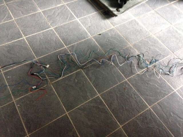

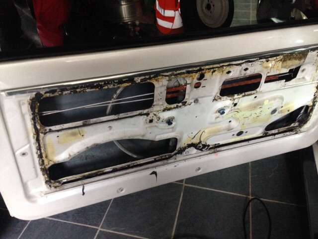

Le 1er chantier: remplacement de la fermeture centralisée, trop ancienne le verrouillage des portes était aléatoire.

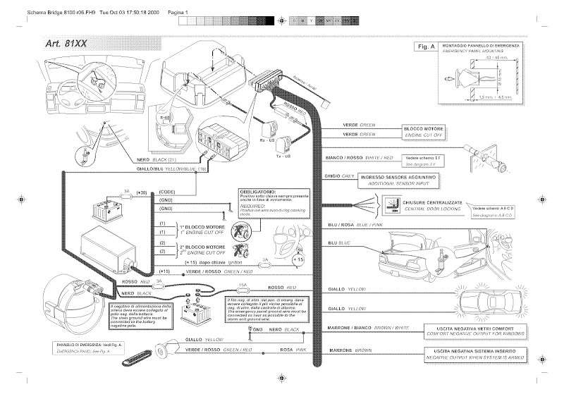

Schema de l'alarme pour reprendre les reperes des fils qui commandent la FC:

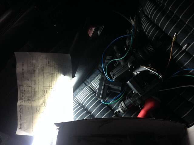

Le nouveau cablage, je me tate a mettre 2 moteurs par porte pour la longevité
A suivre
Date du message : dimanche 13 septembre 2015 à 20h39

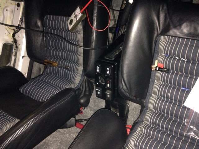

Feed-back du WE, la fermeture centralisée a bien été refaite avec un système complet, câblage, boîtier de contrôle et 2 nouveaux moteurs, difficile d'en mettre 2 par porte et cela fonctionne à nouveau parfaitement. Reste l'alarme à raccorder mais normalement il n'y a pas de difficulté particulière, juste bien savoir quelles sont les commandes sur le boîtier: impulsions négatives, positives ou les deux.

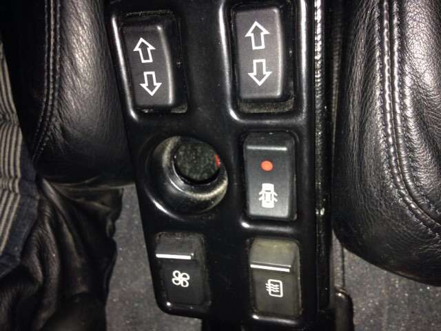

Petite amélioration par rapport à avant: un bouton de commande dans l'habitacle sur la console centrale
Plus qu'à faire les finitions et j'attaque le chantier extincteur
Pascal35
Date du message : dimanche 13 septembre 2015 à 21h06
Salut Olivier,
C'est quoi cette console centrale, d'origine(?)
Date du message : lundi 14 septembre 2015 à 07h41
Bonjour Pascal, c'est une reproduction de la console centrale des T1 équipées des vitres electriques, entre 81 et 82. J'aime bien le style sieges/console des T1, le TdB aussi mais là c'est une autre histoire.
