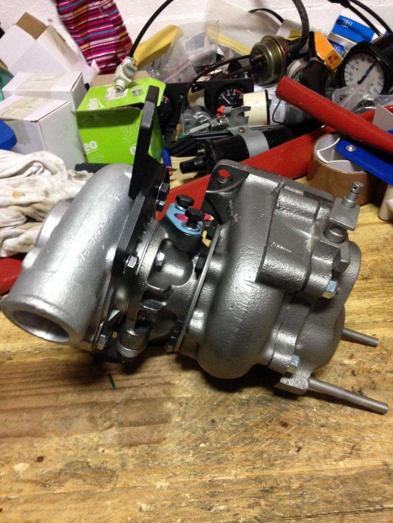

Bien arrivé ce matin, tout beau Plus qu'a le monter et c'est reparti pour un tour.
En tout cas Turbo Littoral a été à la hauteur, envoyé lundi retour vendredi, c'est top !!!!!

Ca y est Nico, IT'S ALIVE !!!!
10kms parcourus, un poil de fumée au départ, certainement le nettoyage de l'echangeur et de ce qui devait rester dans le circuit d'admission voir dans le pot, mais maintenant ras.
J'ai retrouvé une tres bonne pression d'huile, environ 4/4,5b au ralenti avec la 20w60, j'avais a peine 3b avec la fuite.
J'y suis allé tranquilou mais la montée en pression est très vive malgré l'AR48. Bref je suis content et de nouveau prêt pour Loheac

T as pas une photo de la roue d admission ?
C est pas un CHRA d origine ?
