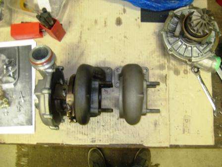

Voilà quelques photos pour illustrer les différences d'A/R entre un 0.36 et un 0.48, je crois qu'il n'y a pas besoin d'etre ingénieur motoriste pour comprendre l'impact sur le fonctionnement du moteur:
J'ai mesuré près d'1.5cm de plus en largeur sur l'A/R 48 ainsi qu'un plus grand diamètre du carter, bref un certain temps de réponse à prévoir pour un petit 1397cm3:

Bon vous aviez raison Seb, Noel et Patrice, l'A/R 36 ça change tout, l'auto est beaucoup plus vive en accélération et ce jusqu'au rupteur, le fait que le corps chaud soit plus petit ne bride en rien les montées en charge à hauts régimes, bien au contraire !
Quelques réglages à peaufiner car sous 2.000tr/min elle ratatouille un peu, après c'est top: 11 en charge à l'AFR en entrant dans la zone rouge du mano de turbo d'origine et dès que le turbo souffle il plonge sous les 14.
Ca repart direct à chaque changement de rapport, même pas de temps mort, une vraie moderne
Les températures sont Ok, elle est juste trop pauvre à froid et à bas régime (<2.000tr je suis à 15.5/16 à l'AFR).
C'est marrant on entend le turbo siffler tout le temps maintenant, même au ralenti.

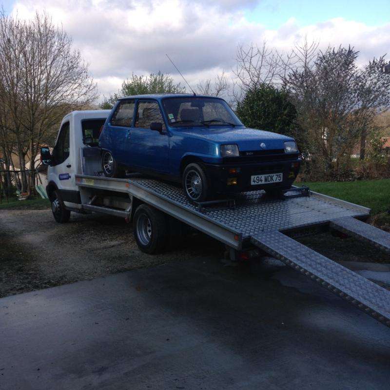

un nouveau chantier est lancé, ma fidèle R5AT vient d'arriver chez Patrice pour une réfection du moteur avec légère prepa: AAC retaillé type atmo, carbu préparé par JM5AT et turbo modifié en trim 50 à l'admission, le tout avec 0,6b de pression et un allumeur électronique.
J'ai chargé la voiture ce matin, c'est à Patrice de jouer !!!
La caisse a du souffrir un peu avec le temps, elle a beaucoup roulé depuis 1988 date à laquelle je l'ai achetée aux enchères avec 10.900 kms, pratiquement ma 1ère voiture à 19 ans, elle en a vu !!!! au moins autant qu'une certaine AX du Sud Ouest

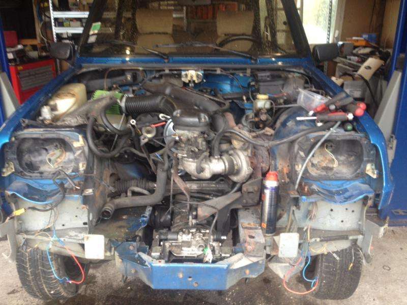

Et moi de prés de 30 !!! Patrice dépose la mécanique aujourd'hui
Sinon j'avais déjà sévit côté gadgets puisque à l'époque je lui avais installé les vitres électriques, une fermeture centralisée avec alarme et télécommande, sono boum boum made in années 90 entièrement dissimulée et un toit ouvrant dont la vitre se retire façon targa.

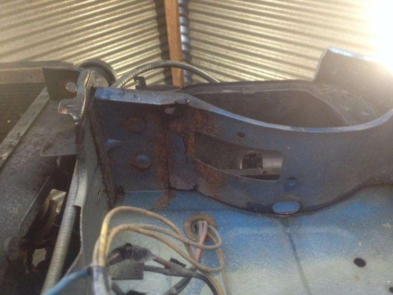

C'est parti, Patrice a commencé les hostilités, bon c'était à prévoir il y a de la rouille, inévitable puisqu'elle est dans son jus
sous les phares
et sous la caisse
Le pot est complètement pourri, enfin il tient encore en un seul morceau mais il n'ira pas bien loin après la remise en route.
La face avant en cours de démontage du moteur
