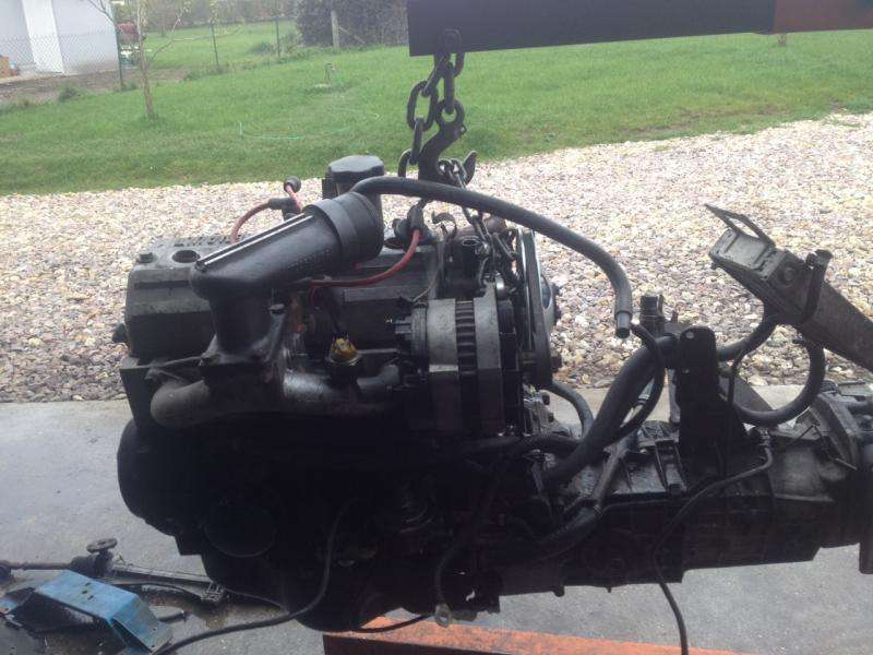

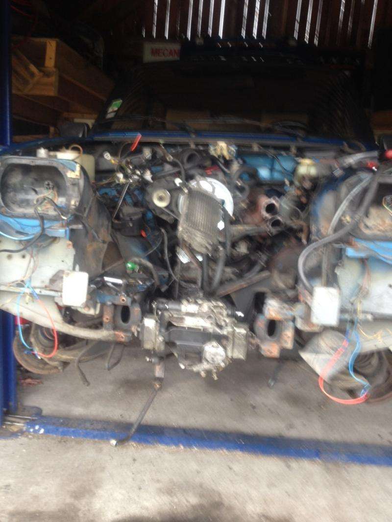

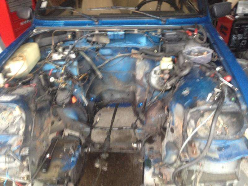

Voilà c'est dehors
plus qu'à attendre le démontage complet et le verdict de ce qui est bon à changer...

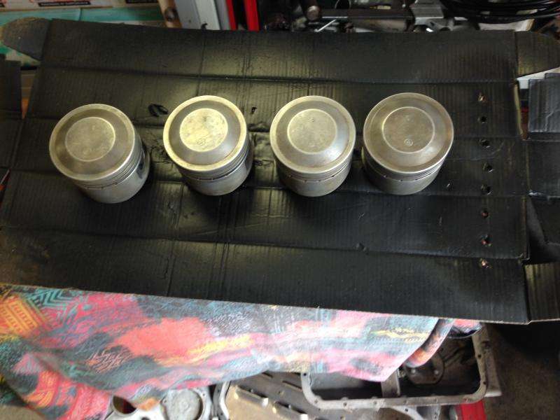

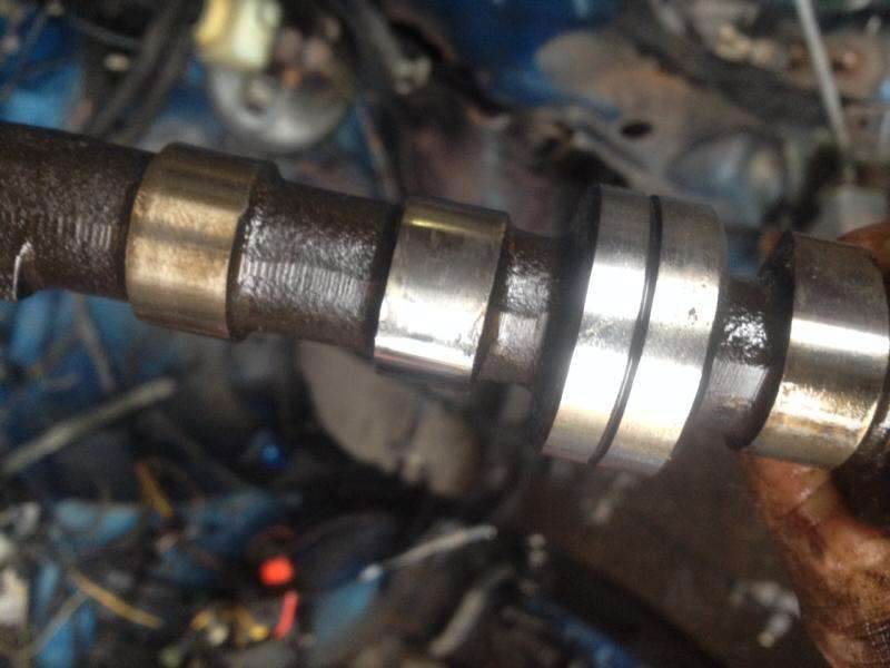

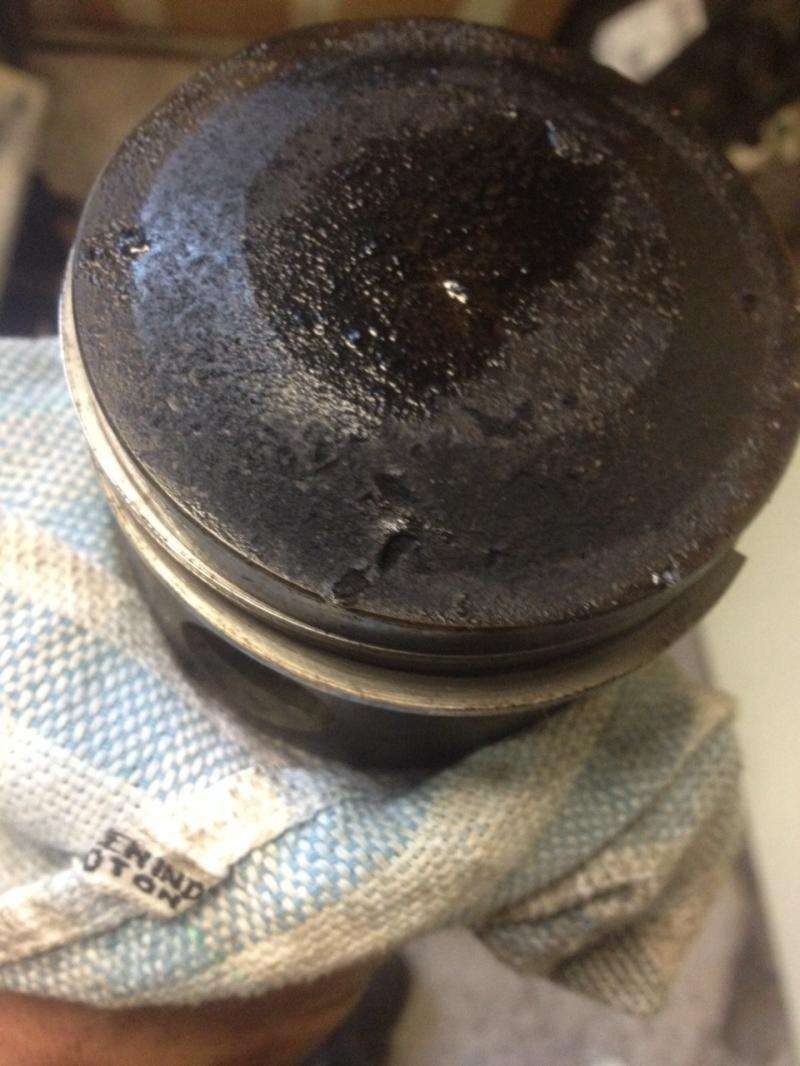

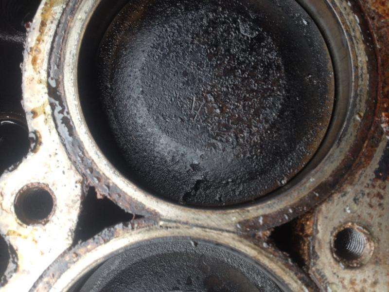

Le démontage continue, bon c'est fatigué, un piston marqué tout comme l'aac, d'un autre coté à 160.000kms on ne peut pas lui en vouloir:

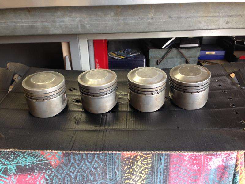

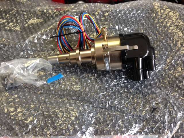

Quelques news du chantier chez Patrice/Camboui76, les premières pieces arrivent:
Des pistons forgés Mahle d'occasion mais en excellent état
Et l'allumeur 123Ignition pour R5 AT
