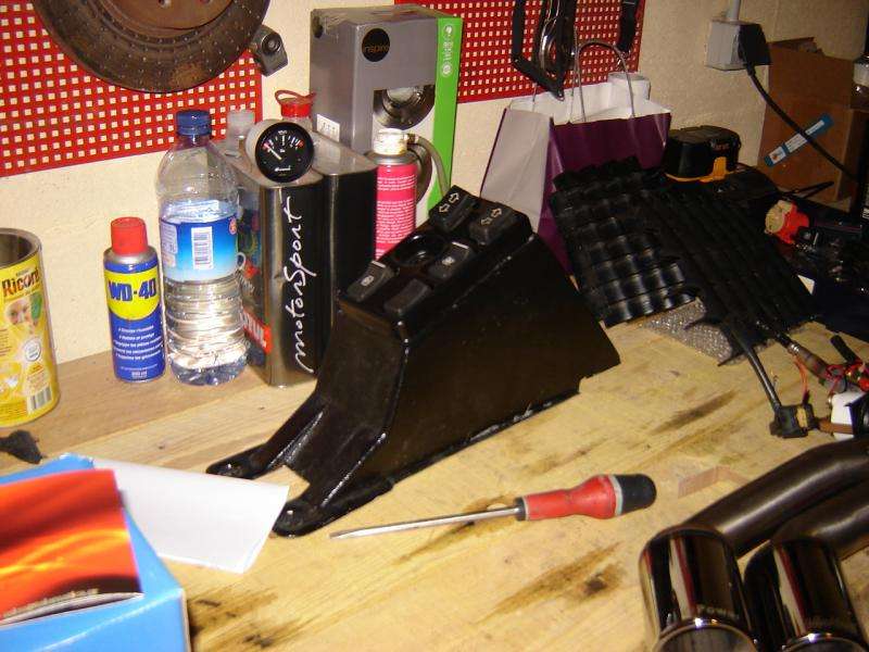

une console centrale type T1, un grand merci au passage à Benjamin (Benjima) qui a réussi à en faire une avec 2 parties : j'avais le bas, il avait le haut, il a pu faire une copie des 2
Je vais y mettre les interrupteurs de mes gadgets et de la marche forcée des ventilateurs de radiateur, ca devrait finir la déco :

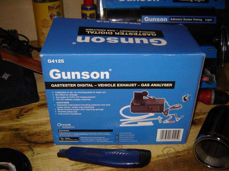

et un analyseur de CO
L'idée générale est de faire ma mise au point tout seul, plus pratique même si je vais certainement tatonner pas mal au début

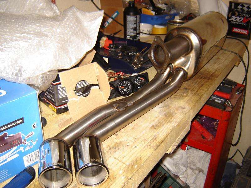

Je ne résiste pas à vous montrer les pièces stockées sur plusieurs mois pour la 930 qui attend son tour :
échappement Inox pour le son et libérer le moteur

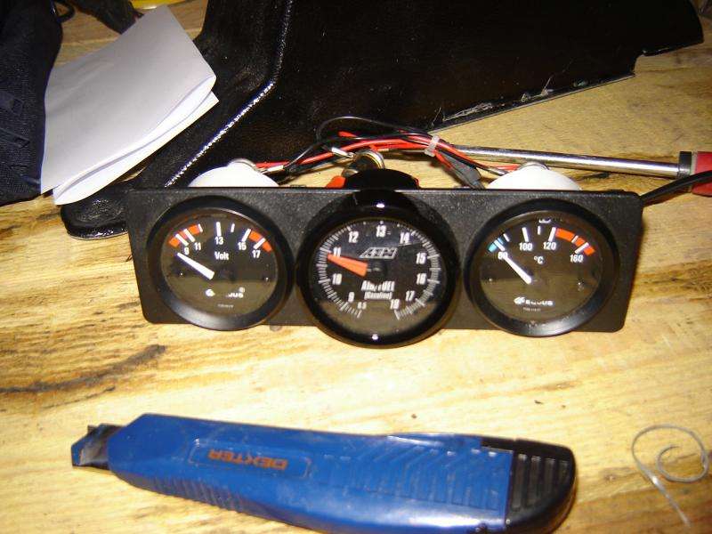

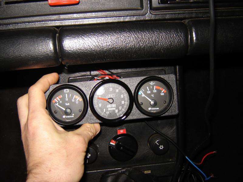

manos supplémentaires trouvés sur Ebay il y a quelques années (neufs) dont un a été remplacé par un AFR (Air Fuel Ratio) analogique plus en phase avec le style de l'auto au centre (sur la 5 il est digital)
Ils vont venir là sur la console centrale (elle a l'option console large et elle n'était pas exploitée) :

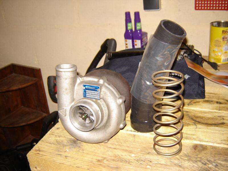

Et le kit stage 2 : turbo KKK K27-7200 de 965 (montée en charge beaucoup plus rapide et sans baisse jusqu'au rupteur), ressort de waste-gate 900gr soit 100gr de plus et une durite turbo/échangeur de 965 car sinon il faut modifier le turbo coté carter compresseur, +10% d'augmentation de puissance (pour le tout) avec le filtre à air K&N déjà dessus soit 330cv à vérifier sur le banc maintenant que j'ai la valeur de départ

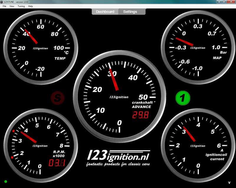

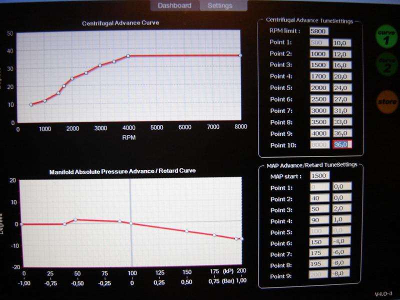

et enfin l'aperçu du soft avec l'interface type compteurs et celle des courbes pour la mise au point (on peut mettre jusqu'à 8 points dans la courbe d'avance) qui permet également de définir la zone de coupure (pas une coupure brutale mais coupure d'1 cylindre différent par cycle pour éviter de gorger d'essence le moteur avec retour de flammes, dixit le fabriquant) :

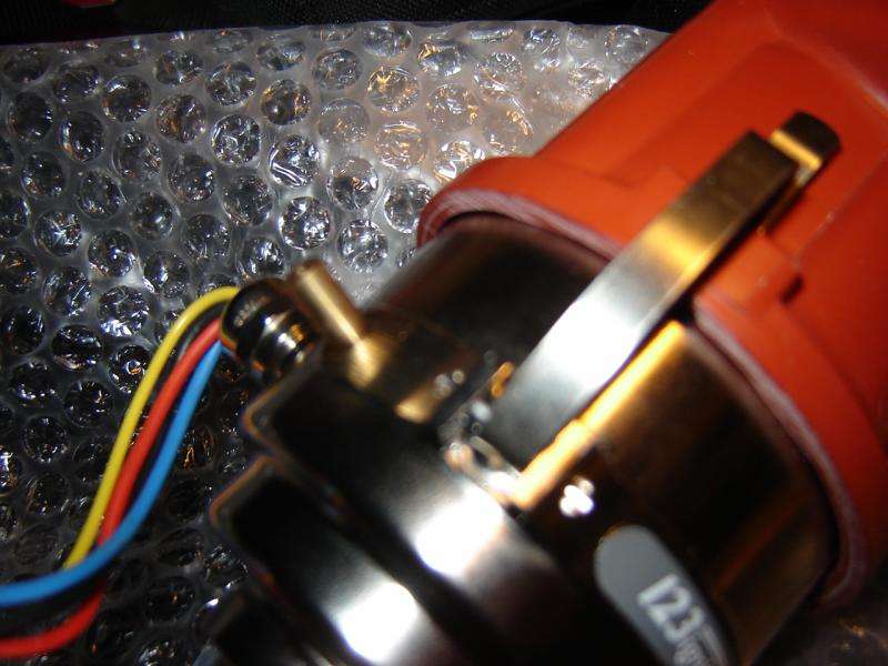

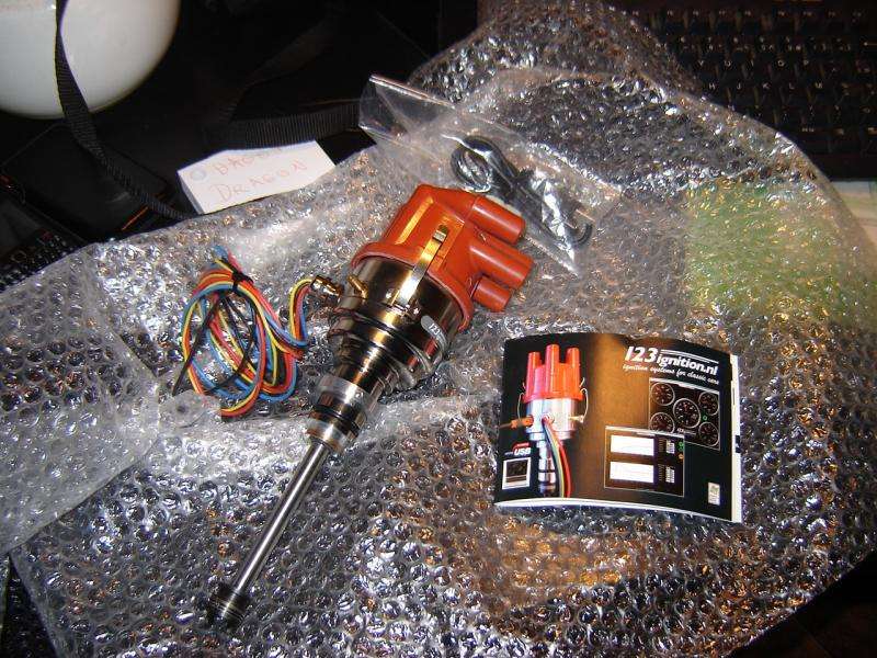

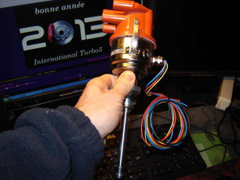

Bonne surprise, le colis était dans la boite aux lettres, un autre facteur a fait la tournée et n'est pas monté jusqu'à la maison

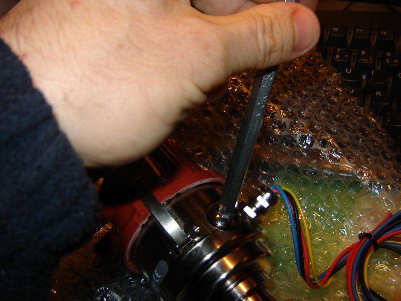

Voilà la bête :
Corps tout en alu usiné, la qualité semble au rendez-vous !

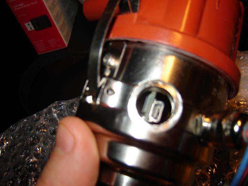

Ouverture pour avoir accès à la mini-USB
Le capteur de dépression/pression à raccorder sur le tuyau relié d'origine à la capsule

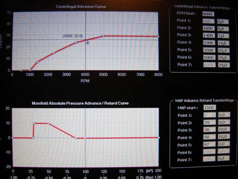

et 1ère programmation sur base courbe origine (test). Je n'ai pas changé les valeurs de retard car je n'ai pas de données, la courbe d'avance est basée sur la courbe 200cv avec 27° à 3000tr/min et 31° à 4000tr/min. C'est un 1er essai qui sera modifié lorsque j'aurais les valeurs de JC.

Date du message : jeudi 10 janvier 2013 à 18h58

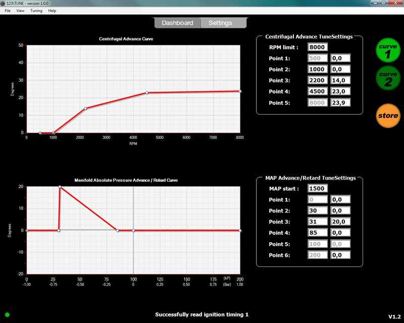

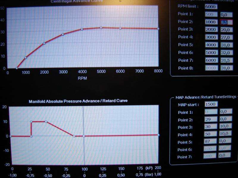

Voilà la 1ère programmation que je vais essayer avec comme référence en dessous celle d'origine. Cette courbe d'avance a été calculée pour mon AAC pour une pression à 0, la courbe du dessous va apporter les corrections, en ajoutant ou en retirant de l'avance, en fonction de la pression de suralimentation.
Au ralenti : -0.450 bar, avance courbe +2° dégressif ensuite selon une pente faite avec les valeurs que j'ai jusqu'à la pleine charge à 1 bar (et +) : -8° sur la courbe soit par exemple à 5000 tr et 1 bar de pression une avance de 36°-8°=28°.
En revanche impossible de mettre du retard en forte dépression pour essayer de maintenir la vitesse de la turbine comme par exemple au levé de pied après pleine charge (-0.75b) pour favoriser la reprise. C'est pour cela que je n'ai pas mis d'avance supplémentaire jusqu'à -0.6b. A la remise des gaz l'avance sera légèrement augmentée pour favoriser le couple en phase de dépression à partir de -0.6b jusqu'à ce que la dépression arrive à 0 (le supplément d'avance est décroissant avec la fin de la dépression).
Le logiciel intègre un chrono qui permet de mesurer le temps écoulé entre 2 régimes moteur pour voir si les modifs apportent du plus ou ou non plutôt que de se fier uniquement au ressenti.
Enorme avantage, les modifs de courbe peuvent etre faites depuis la voiture en branchant l'allumeur sur un PC portable
La courbe d'origine telle que fournie avec l'allumeur (à 5000 tr/mn et 1b de pression l'avance est de 29°) :
Bref je découvre, on verra bien ce que cela donne, toutes vos remarques sont les bienvenues
