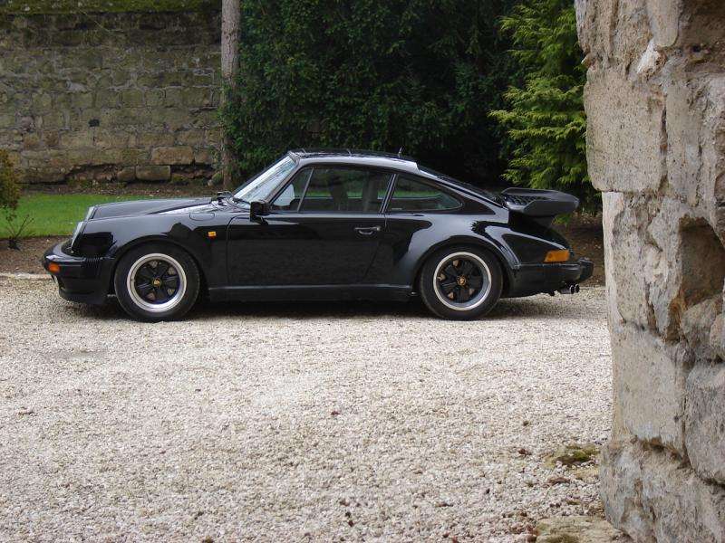

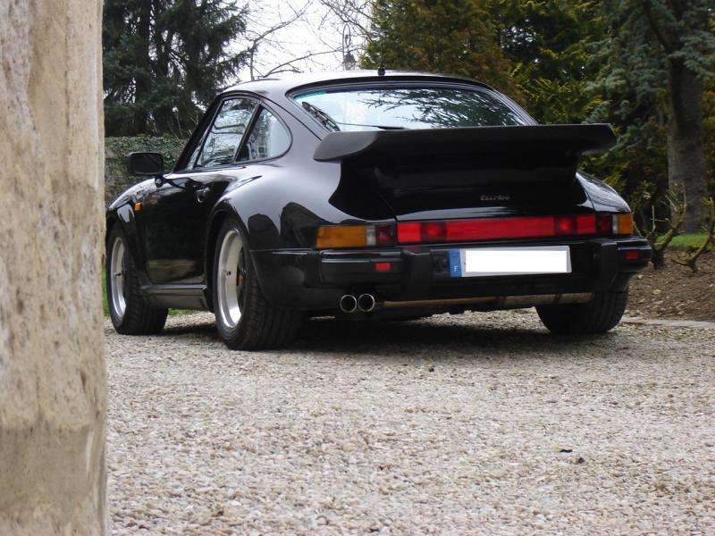

Petit WE en 930 avec des amis, j'ai pu essayer la nouvelle 135i pack M..........6 cylindres 3.5 320cv avec boite 8 vitesses robotisée, fantastique.
Quelques photos de la 930, elle fonctionne à merveille, très souple et accélération du diable dès 2500 tr/min. Le silencieux chante un peu plus, la laine à l'intérieur a du travailler comme me l'avait dit le fabriquant mais ça reste très (trop) discret à mon goût.

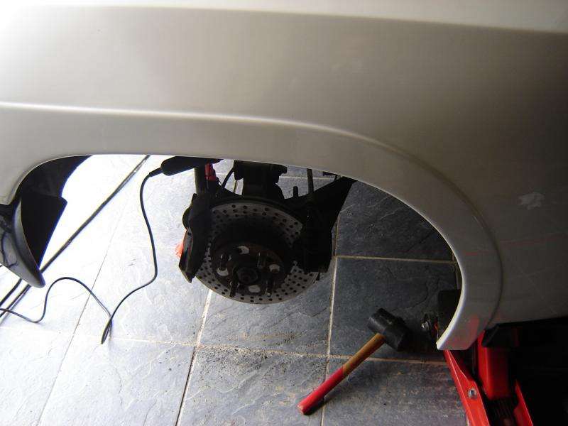

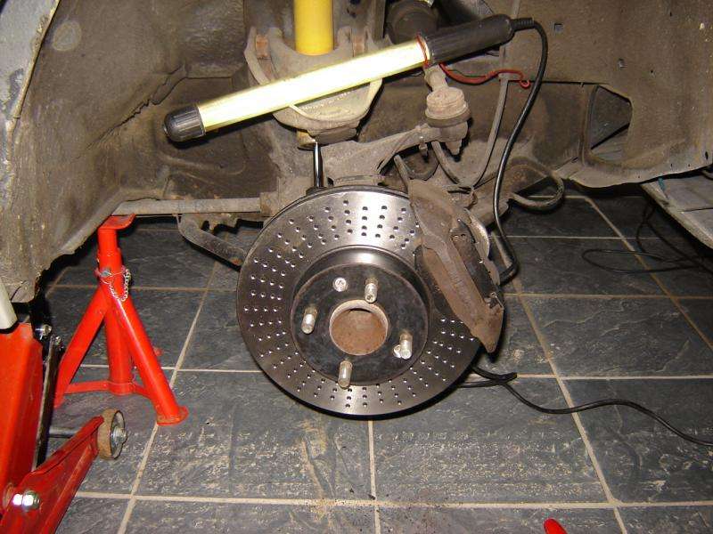

Bon le travail du WE : montage des disques avants types Cévennes de chez MesPiècesAuto, belle qualité :

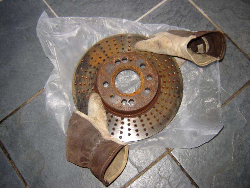

Et les ex-avants, types Cévennes aussi mais venant de chez Allibert que je préfère monter à l'arrière car percés entre les ponts :
et hop :

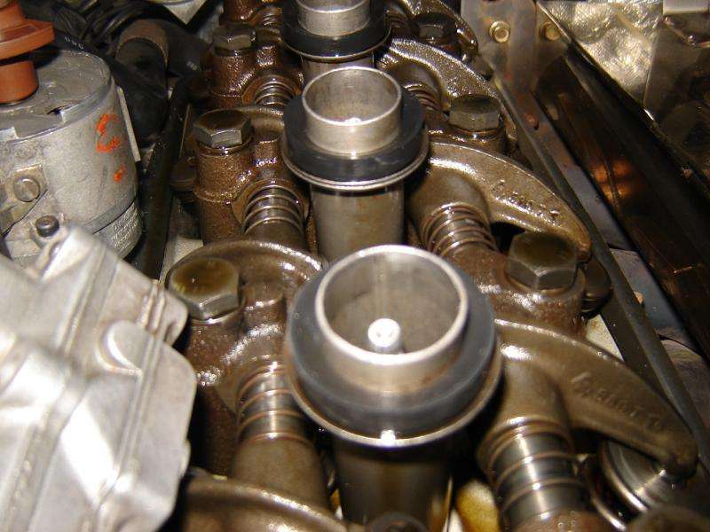

Enfin remplacement des joints de puits de bougie, les nouveaux viennent de GMS et me paraissent légèrement plus épais que les précédents, en plus ils m'ont donné une rondelle supplémentaire pour le puits où j'avais une fuite, on voit bien la seconde rondelle sur la photo :
40 kilomètres parcourus et plus de fuite plus je roule et plus je la redécouvre j'adore, souple et coupleuse en bas, rageuse dans les tours....a man in love
