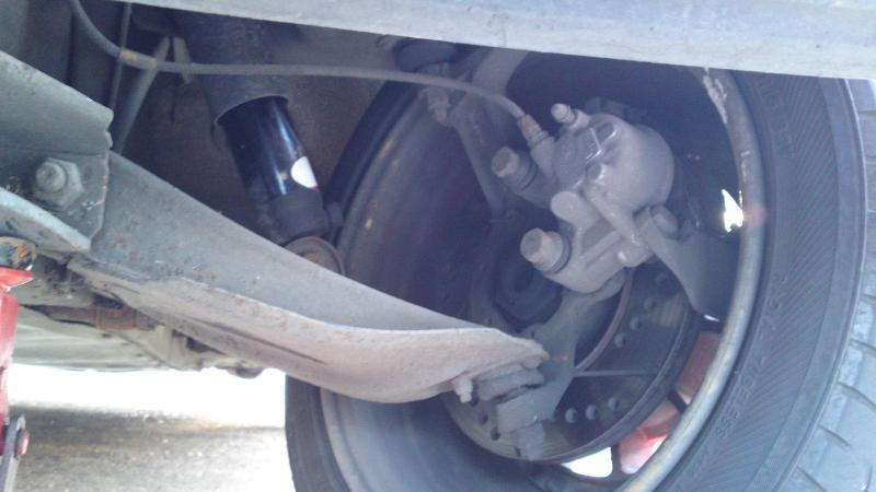

Salut les experts,
J'ai besoin de vos yeux avertis

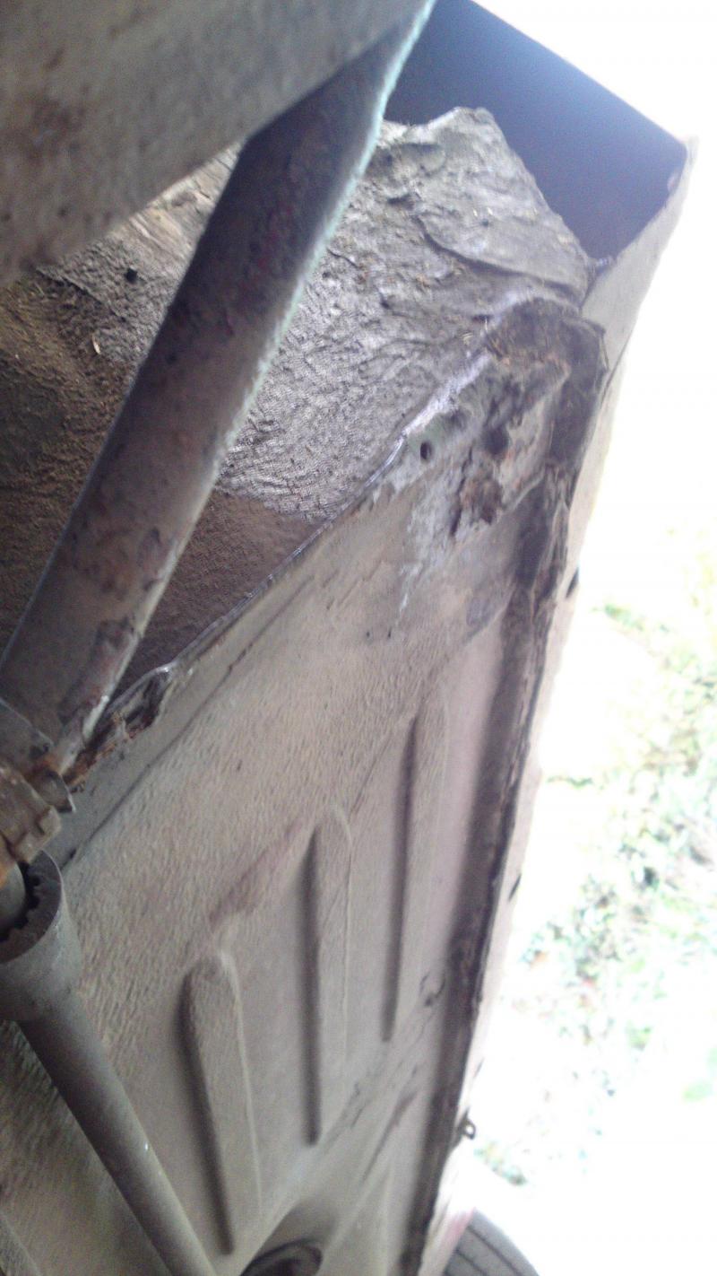

pour me donner vos impressions sur les dessous d'une T2 rouge que je convoite. Ci-dessous quelques cliches, merci de me dire ce que vous pensez de l'etat :

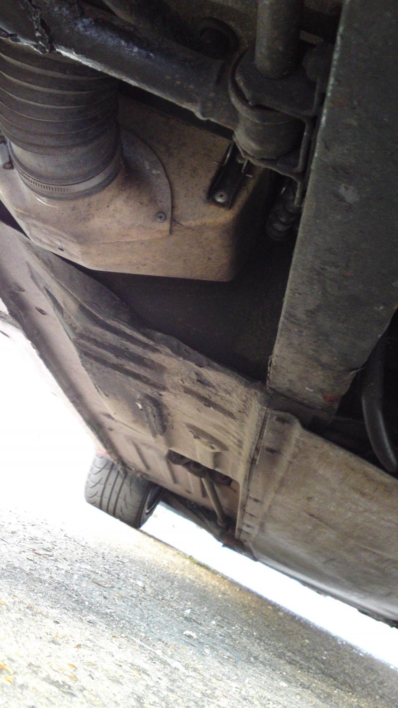

A mon avis , qui n'est que le mien ( je crois quand meme savoir ce que c'est que de restaurer une 5 Turbo ) Il y a un gros soucis de corrosion sur cette voiture , mais sinon si elle tourne bien et qu'elle te plait .
Je dis ca par rapport a la photo de longeron , mais tout est réparable , meme si il y a des trous , ca se rebouche . Si tu n'es pas pressé de rouler , tu démontes tout jusqu'au dernier ecrou et tu réparres tout ce que tu trouve .

si c'est ta future 1ére 5t, je te déconseille
à la vue du chantier, ton moral va en prendre un coup
je pense que tu n'a qu'une envie, c'est de monter et tourner la clé pour aller rouler
réfléchi bien
tiens-nous au courant

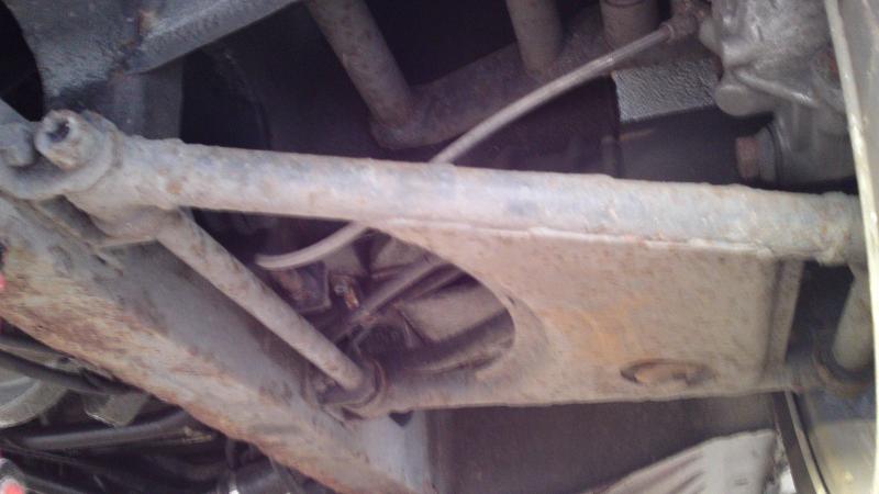

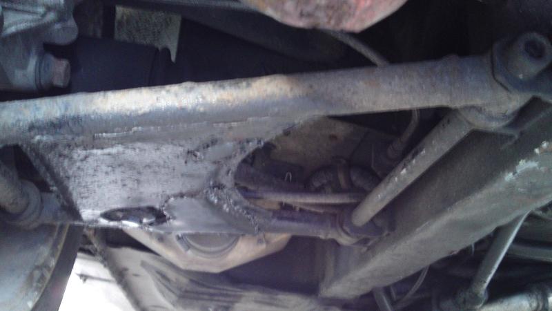

Salut JP,
Non c'est pas la rouge du 13 (celle du 13 c'etait un cauchemar
mieux vaut oublie...)

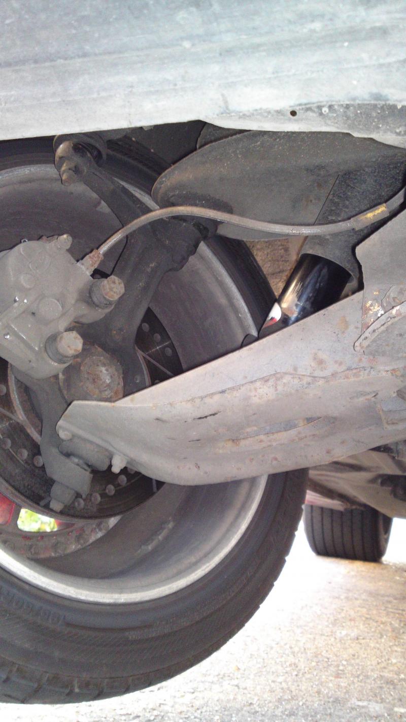

Je suis d'accord que le triangle AR gauche a une sale tete mais pour le reste ca me semble pas trop la cata.. soit je suis trop optimiste.... ou bien vous etes trop pessimiste.... (qui a dit trop realiste ?
Sinon le moteur tourne bien et c'est une rouge... et moi j'aime bien les rouges...

Salut YSELIS.
Elle indique combien de kilomètre au compteur cette R5
Car pour avoir un dessous comme ca
, les triangles AR et les longeronts ne sont pas très beau comème
yselis

hello,
elle a eue un coup de peinturlure au vue de la 2eme photo, le blaxon est bien rouge, ou j'ai la vue qui baisse. le triangle arriere est pas mignon, longeron pas joli. faut negocier serieusement le prix, ca peux cacher des surprises. bon, apres elle est rouge.................

ça depend du prix..... c'est sur que tu as les triangles ar qui sont morts, quelques points de corrosion.... et .. vu les pneus arrieres, le gars devait rouler..racing !

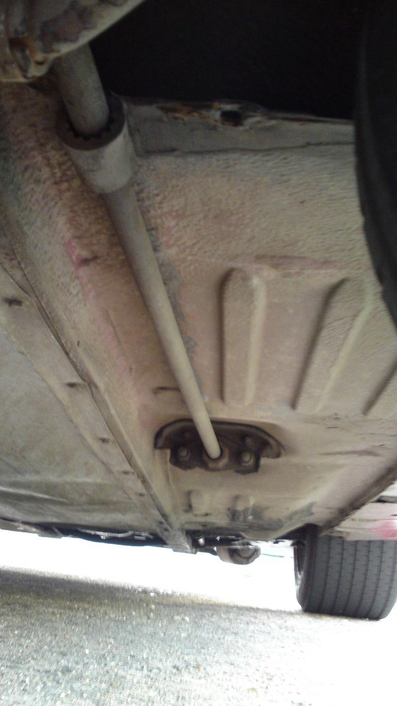

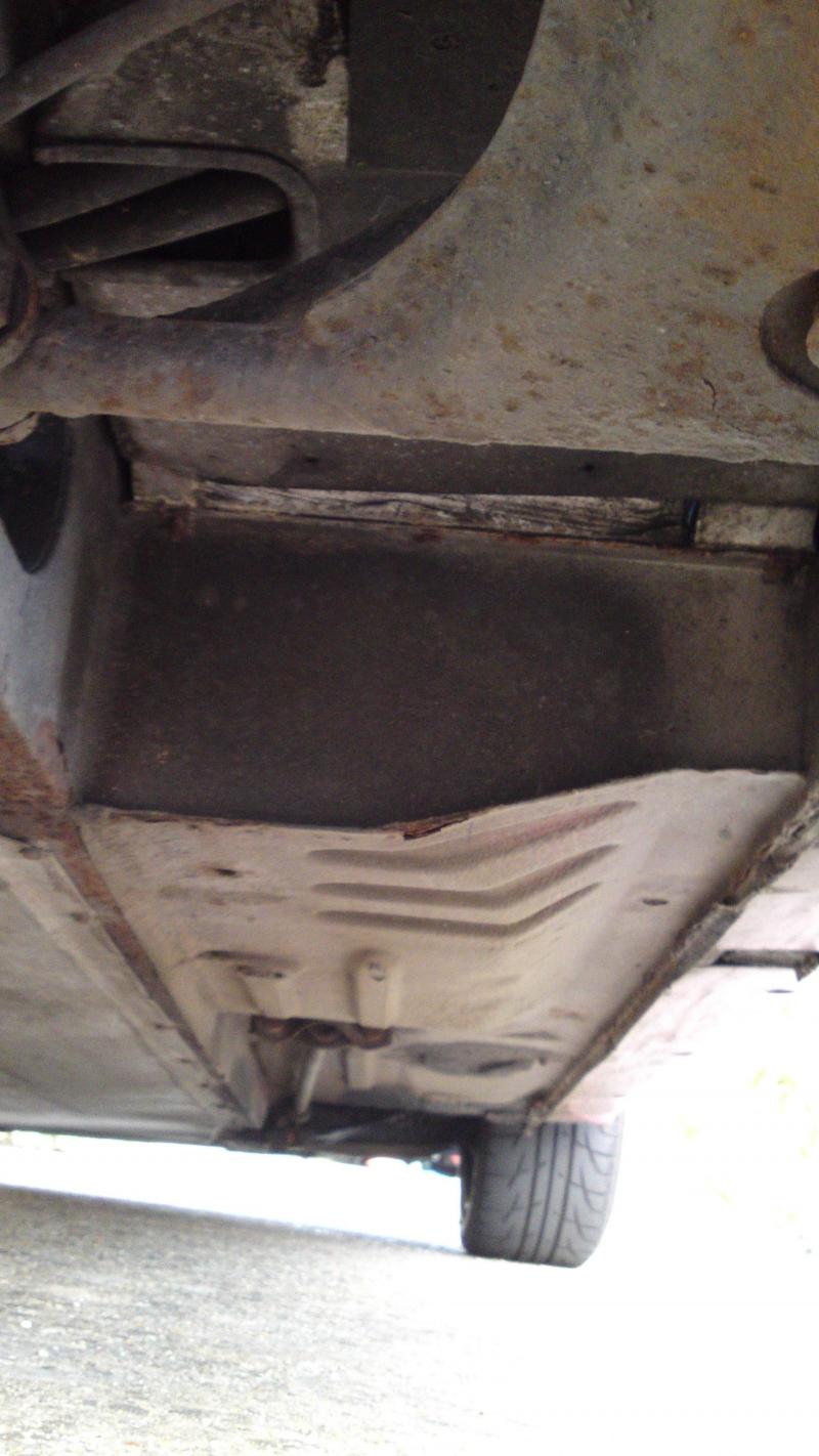

Bonsoir Yselis,
cette auto afficherait peu de KM.Restée immobilisée ? Longtemps..?
Comme les "copains", triangles arrières HS, le gauche fait "peur"
Longerons piqués, sur photos, sais pas plus...Faut enlever le "ski" inférieur
pour voir la jonction et l'alignement avec la caisse, afin de savoir si ils ne
sont pas "en vrille".(roulé en racing)?
Plancher sous réservoirs pas très clair..
Corrosion omniprésente, pas forcément inquiétante sur les parties en tôle fine.
Les surprises surviennent au démontage...: .. Bas de caisse, sous les marche-pieds,
éléments en tôle fine du bloc avant. Baie de pare-brise.
Plancher avant, à la jonction de celui-ci et de la partie "repose pied" inclinée,celle
ou il y a le gros bouchon d'obturation..
Passages de roues avant, sous les ailes en fibre.
Rebords inférieurs des ouvrants.
Etc Etc..........
Bref, faut DÉMONTER pour voir.
Comme le dit François, ça dépend du tarif.!
