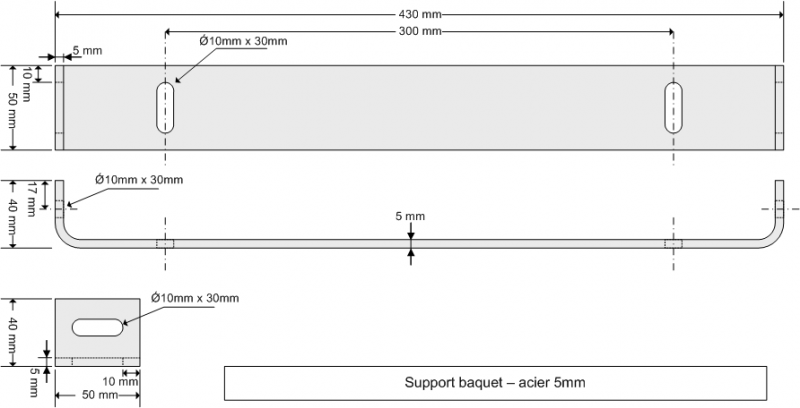

Hello,
Je monte des baquets d'époque (1x stand21 et 1x modplastia) sur ma réplique.
Le mod plastia se fixe par le dessous, je cherche quelqu'un qui pourrait me réaliser les deux supports ci-dessous :
La pièce est relativement simple, mais je n'ai pas l'outillage pour plier la barre.
Merci d'avance
Benjamin

Bonjour Benji , effectivement pas compliqué à réaliser mais sans un étau et un challumeau pas facile , n'à tu pas un artisan sérrurier-chaudronnier à coté de chez toi ? bon courage

En acier ?? pourquoi pas en aluminium c'est plus léger et en 5mm d'épaisseur c'est assez résistant.
Maintenant pliés les pièces dans un étau il faut les découpés au laser et faire les pliages à la machine c'est nickel et très précis
Moi j'ai fabriquer les miens pour des baquets sparco en alu ci-joint la photo avec un portable pas terrible.
Je peut regardé combien cela peut te coûté si tu veut ? envoie moi ton fichier en MP

vu le fer plat que c est ,ça va pas faire bien lourd lol!!
et puis ça ne se vera pas c est sous le siege
et bien sur que tu peux etre tres precis avec un chalumeau et et etaut
il faut du savoir faire
honetement pour une pelle de 25 tonnes j ai deja fait des support couder avec l etaut et le chalumeau avec de la feraille de 30mm d epais et fallait faire ça pile poil !!!!
par contre pour des sieges de 5 turbo c est un peu epais

Pour les pattes :
En acier 2,04kg les 2
En alu 0,690 gr les 2
Je n'ai pas déduit les trous
Pour de petites pièces il y a quand même une belle différence .
Tu a raison tu peut faire du précis avec ta méthode papou, mais quand tu a tout fini de taper les pièces et de redresser et faire les trous oblongs a la lime moi j'aurai eu le temps de boire l'apéro LOL
