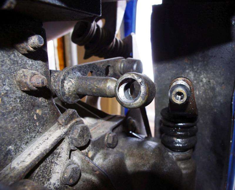

Ce matin j'ai roulé avec ma T2 et j'ai eu un petit soucis : lors d'une manoeuvre je me suis rendu compte que la marche arrière ne rentrait pas. Quelques kilomètres plus loin et en essayant de passer tous les rapports le levier de vitesse ne répondait plus et je suis resté bloqué en 3ème. J'ai pu regagner mon domicile sans encombre.
En me penchant sous l'auto j'ai vu que la rotule de la tringlerie avait sauté (voir photo). Savez vous quel est le nécessaire pour réparer ça (pièces à changer, schéma de montage et aussi quelles sont les autres pièces à changer en même temps)? Pensez vous que j'ai perdu des pièces sur la route?

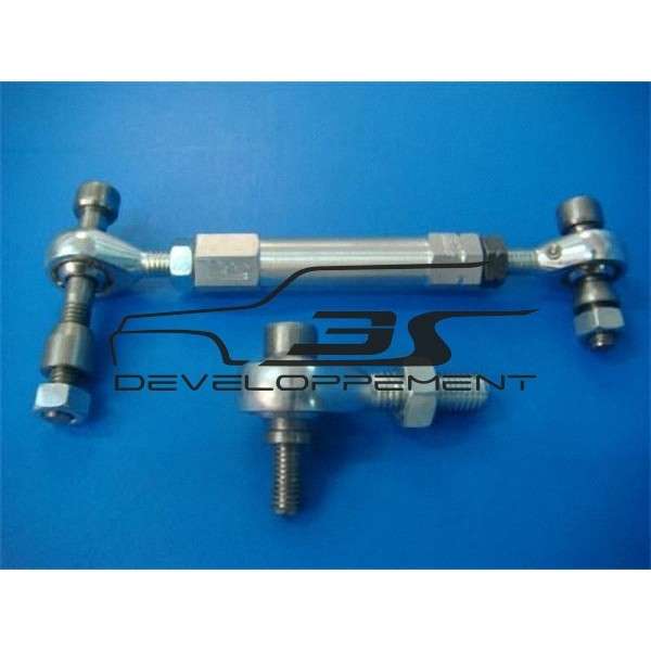

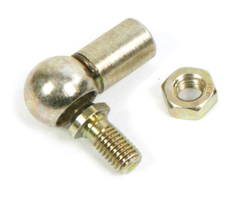

Ne t'inquietes, 3s vend un kit de réparation très facile à monter .Couper la rotule à une distance de 25mm, percer, tarauder à 10x150, vIsser la
nouvelle rotule à environ 6.7cm ,mettre la nouvelle biellette au-dessus de la rotule , et le tour est joué.
exacte
ou pour moins de 10 €

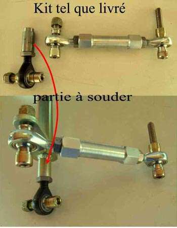

J'ai quand même d'autres questions suite aux 2 solutions s'offrant à moi :
- kit 3S : quand on coupe la pièce à 25mm, est-ce qu'il faut juste tarauder (pièce déjà creuse à l'intérieur) ou faut il percer et tarauder? Aussi peut on le faire directement sur l'auto ou faut il démonter la tringlerie?
- Solution moins de 10€ : obliger de souder à la place de la pièce originale?

re salut Greg
la solution de la rotule à souder, je l'ai fais sur mon ancienne T2 rouge, je ne retrouve plus les photos(elle ont été mises sur ce forum aussi)
photo gms

Date du message : lundi 24 septembre 2012 à 09h27
salut gpo
juste un lien
montage rotule

Et pour les bricoleurs, je viens de commander 4 rotules unibal mâme M8 (pour faire 2 jeux) dont 2 avec pas à gauche pour la petite biellette de commande de boite et cela pour 26.93€ livré!!
merci Mir354 42 rue de Paris 35500 Vitré (il a un site internet), produit reçu en 24h et nickel , il a plusieurs dimensions de rotules et est sympa

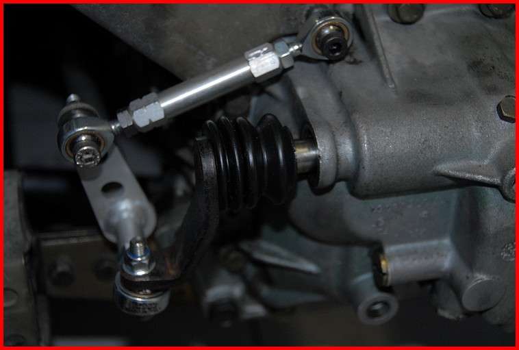

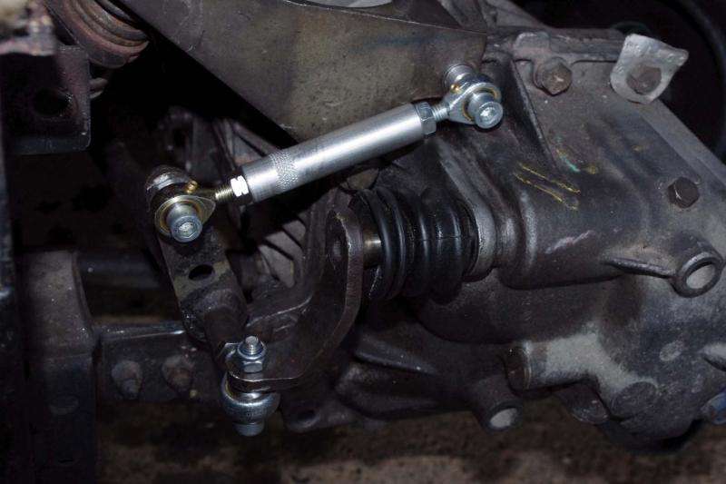

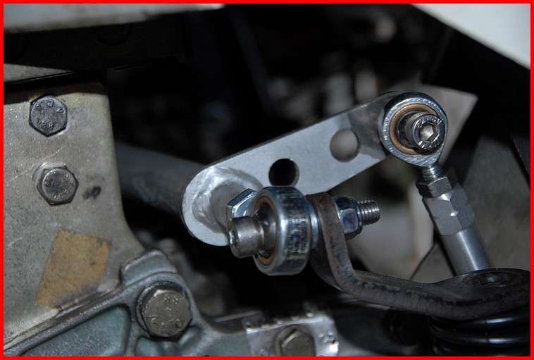

Juste un mot pour vous dire que le kit Camboui est en place... mon auto roule à nouveau .
Quelques photos :
Depuis l'achat j'ai fait réviser l'injection (nettotage plateau sonde, test des débits/pressions, réfection régulateur de pression), monter des durites avia (injection et embrayage plus récepteur neuf), changer cable accélérateur, monter des jauges à essence neuves et poser un extracteur d'air chaud neuf.
