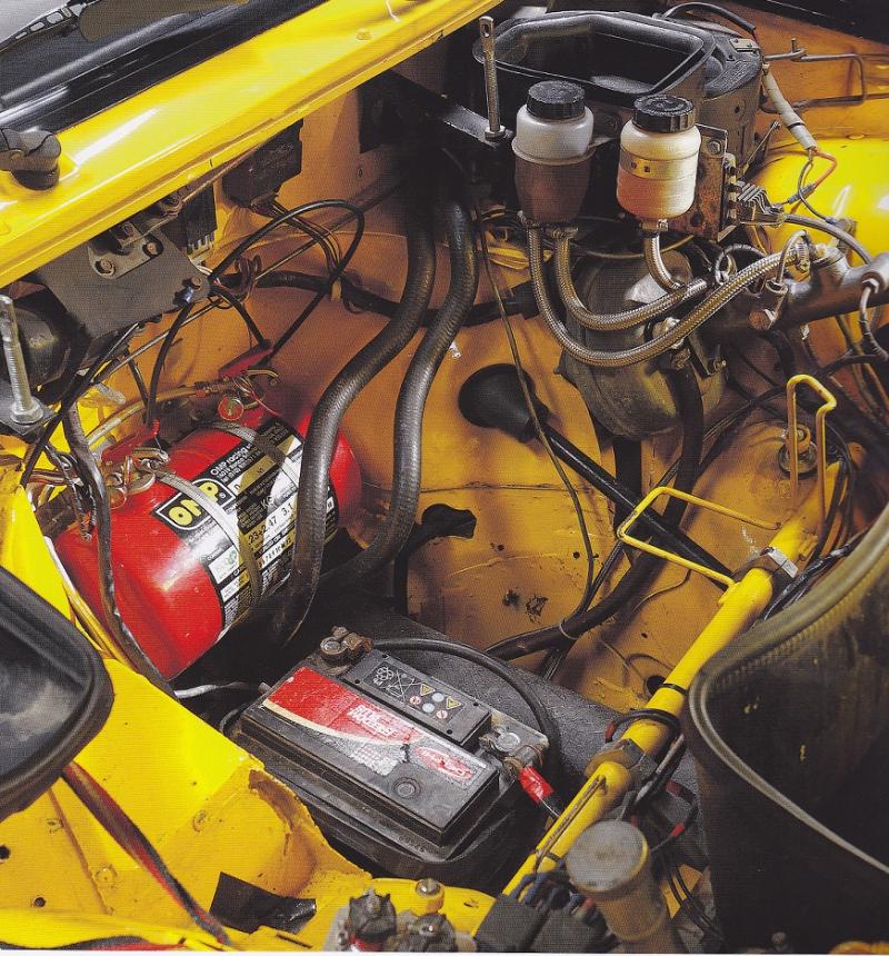

Il y a aussi ce type de montage vu sur la T2 "Cévennes" officielle que j'avais trouvé intéressant; mais il ne convient pas au type d'extincteur que nous avons monté.
La poignée dépasse de trop de la cuve.
Mais ça peut être une bonne alternative avec le type d'extincteur de la photo, qui est aussi plus couteux.
Oui c'est pas mal ce montage mais vu la position des durites, je pense pas qu'il mette la roue de secours...
pour un usage principalement routier, j'ai préféré la garder.
