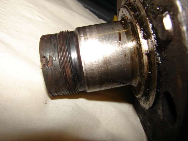

Didier70
Date du message : vendredi 22 mars 2013 à 23h17
Bonsoir Gérald
Voici l'étendue des dégats:
J'ai quelqu'un qui pourrait me refileter le porte moyeu et me refaire un écrou adapté mais si je trouve un moyeu d'origine je serais plus zen
Date du message : samedi 23 mars 2013 à 08h10
Didier70 a écrit :
3eme souci : je donne le dit porte moyeu à un garage PL bien équipé et compétent cette APM : Il m'appel à 16h : on n'arrive pas à dévisser ton écrou et on a "foiré " le filetage du moyeu
salut Didier
on n' utilise jamais de clé à choc sur un écrou de moyeu grippé
ça peut se refaire, tu le donnes a un tourneur, il recharge en matiére et te refais le filetage au tour; il nous arrive de refaire des essieux de semi-remorque
Date du message : samedi 23 mars 2013 à 15h29
Bonjour à tous ,Salut Didier pas mieux que jpisurf aporte le chez un tourneur il te rempace le tube filté et tu remet un écrou d'origine,
rien de bien grave .
A+ Eric .
