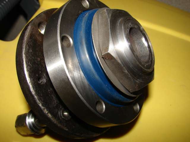

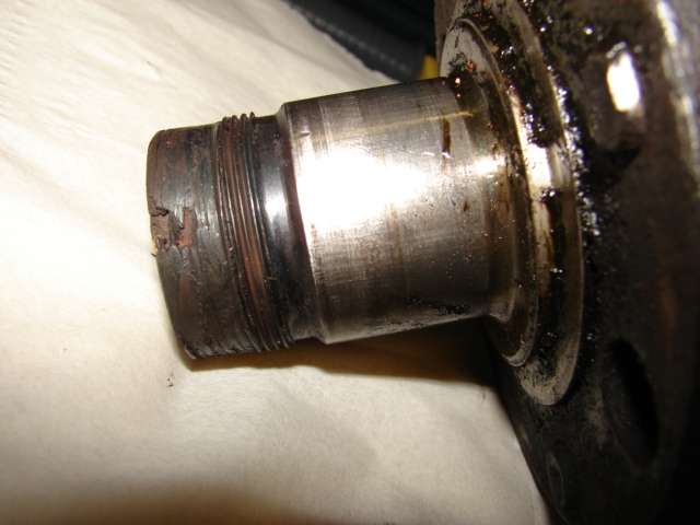

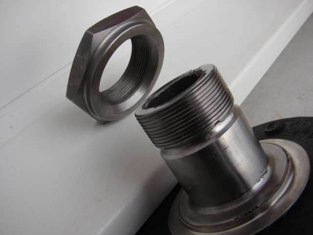

Cette semaine j'ai récupéré mon moyeu que j'avais laissé à une personne qui travaille dans une entreprise de tournage , fraisage , soudure , etc... , donc comme conseillé par jpisurf gerald et le routier: recharge en soudure , filetage , et refabrication d'un écrou conforme à l'original car méme cet écrou n'est plus dispo chez Renault
Avant
Aprés
Excellent travail du tourneur pour une somme correcte

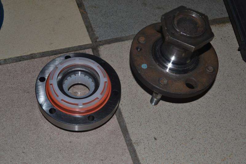

donc suite à un pb de tenue de route, notamment au dessus de 100km/h, en doublant ou en se rabattant
j'ai trouvé un léger jeux au roulement avant gauche que j'ai changé
essai cette après-midi, tenue de route retrouvée, juste la direction qui tremblait à 100/120
équilibrage de la roue gauche, et tout est redevenu normal
il y avait que 15gr à mettre sur un coté de la roue, et avant le changement de roulement pas de ressenti
ça c'est fait facilement rien de grippé

pour compléter le post, roulement acheté chez O----o en donnant la réf Renault 6001000992
reçu un roulement SNR 155.30 (marque française, je connaissais pas), dispo et pour moins de 50€
serrage de l'écrou de moyeu 25daN
