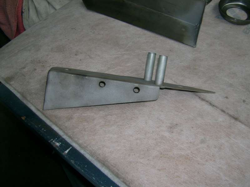

je suis entrain de faire le 3 eme point du triangle inférieur
j ai lu toute la doc Renault sport d époque!!
mais je n arrive pas a savoir si les entretoises des vis de fixation de l équerre sont soudé dans les longerons ?
et de quelle coté on les rentre , intérieur du longeron ou extérieur?
et si la contre plaque est soudé ?
si quelque un veut bien me donner l info ça serait sympa

Soudée de chaque cotés et la plaque soudée également (elle va a l'interieur )

Ce ne sont pas des entretoises mais des canons filetés. Si il ne sont pas soudés comment veux tu qu'ils tiennent ton equerre. Contre plaque soudée dans le compartiment avant.

il y en a qui font traverser les vis aux longerons
pour tenir l équerre, et ils mettent les entretoises pour éviter d écraser le longeron en serrant les vis
et la plaque a l intérieur du longeron prise avec
vu sur une cevenne qui courait a l époque ....
D un certain moustachu qui faisait de la course de cote tout en glisse avec une F3000

comme dit daniel ce sont des canons fileter

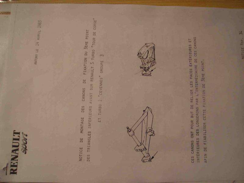

j'ai dans mes archives la notice RSP34 du 4/83 qui traite de cette modif.
Le HIC, c'est que je n'ai pas de quoi scanner, des photos ne donneront
rien car c'est un vieux document et déjà une copie de x copies...............
Laissez moi une adresse en MP, je l'enverrai (vous battez pas!) et si vous
pouvez nous mettre les scans en ligne rubrique doc c'est encore mieux !.......

on trouve les doc dans l'espace adhérents avec ses documents là ou sinon sur le net a ASP racing
A+gégé

J'ai la RSP34 en PDF pour qui la veut....
@+ Daniel
