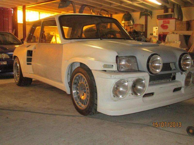

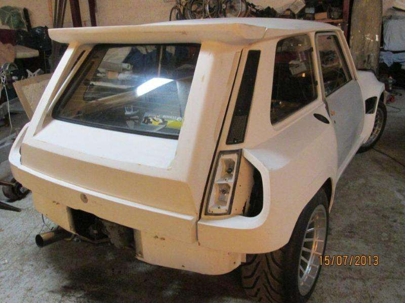

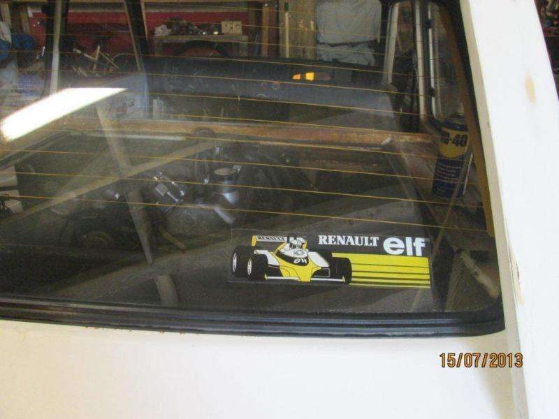

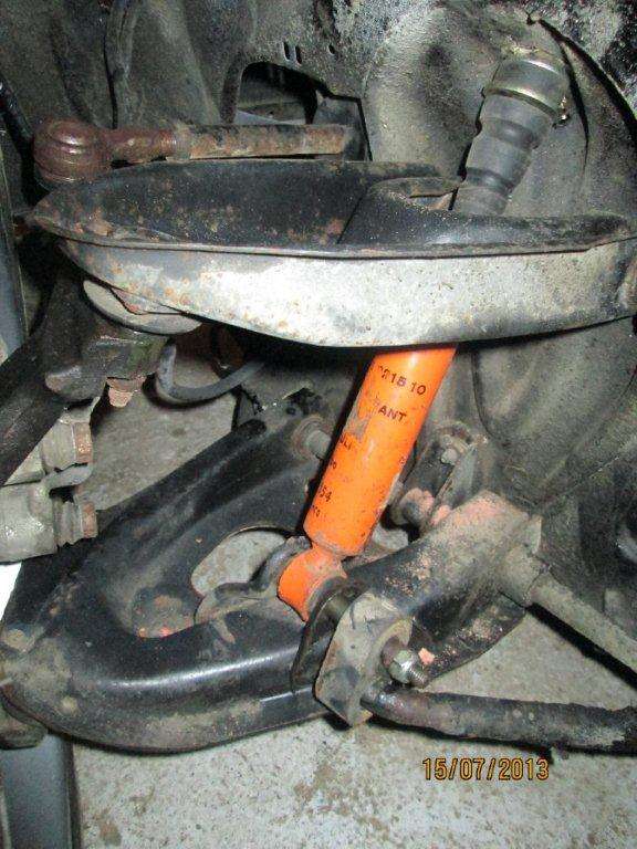

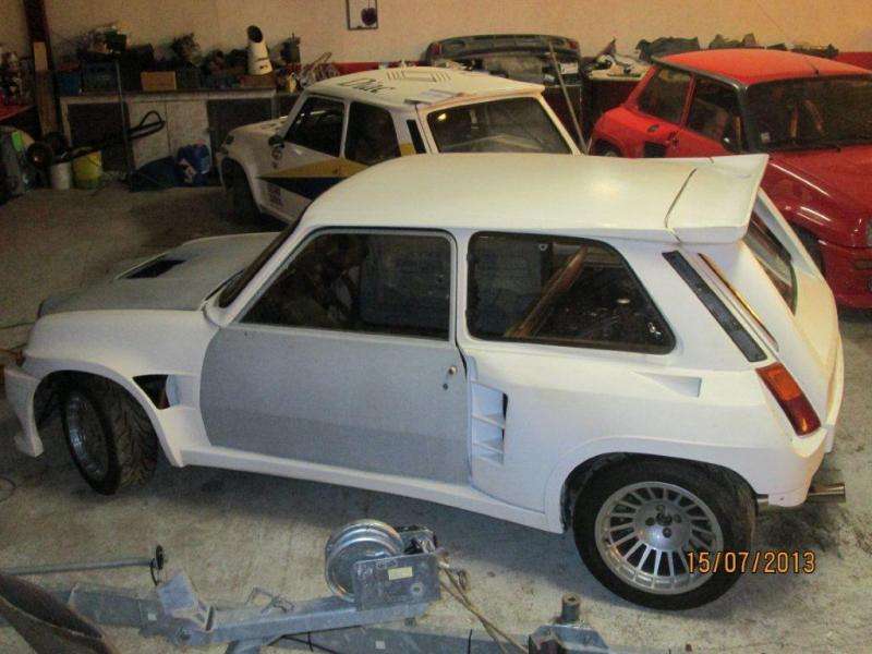

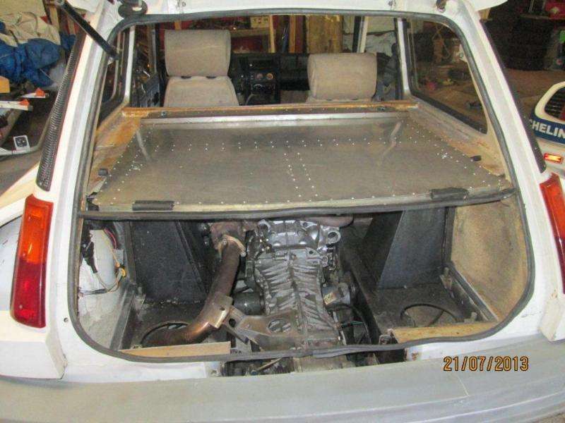

"PETIT" travail du Doc....(grand malade ) : montage de toutes les vitres, la vitre du hayon, un vrai plaisir !!!j'aime bien l'autocollant !!passage faisceau electrique du hayon, remontage des bas des caisses, changement des amortos avant qui étaient plus que morts !
MAXI PUZZLE !!

Vous allez la peindre en quelle couleur celle ci
Toute blanche de presentation ou livrée course ?
Benji
Date du message : mardi 16 juillet 2013 à 21h48
Pour la couleur.... pas facile..elle sont toutes belles ! PHILIPS, DIAC,33EXPORT........ mais on va rester soft ! et aussi beau, sa couleur d'origine : BLANC NACRE !

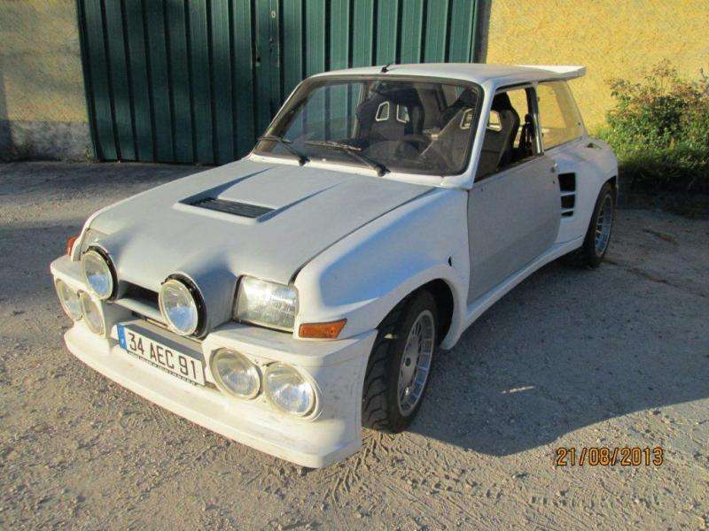

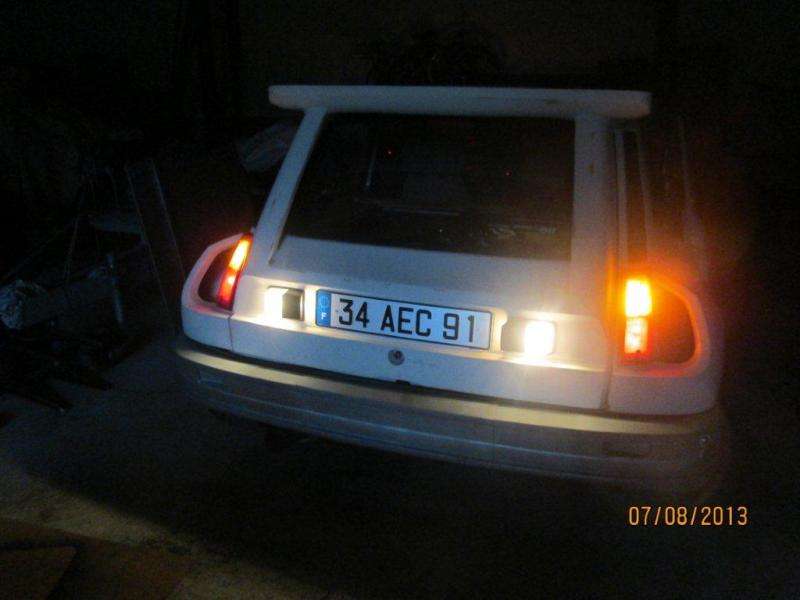

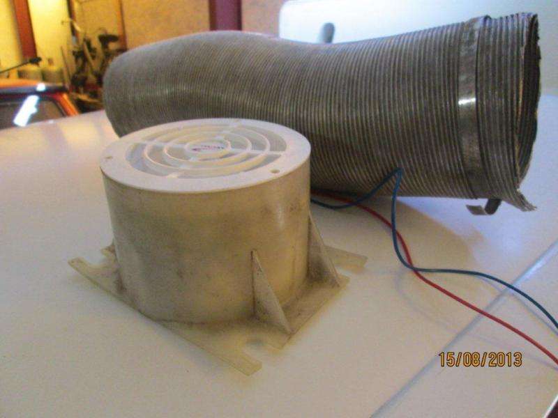

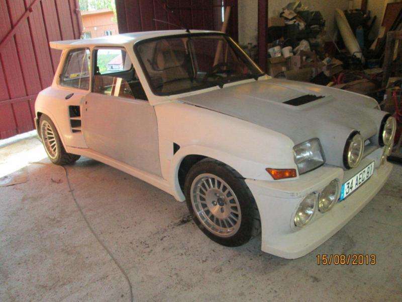

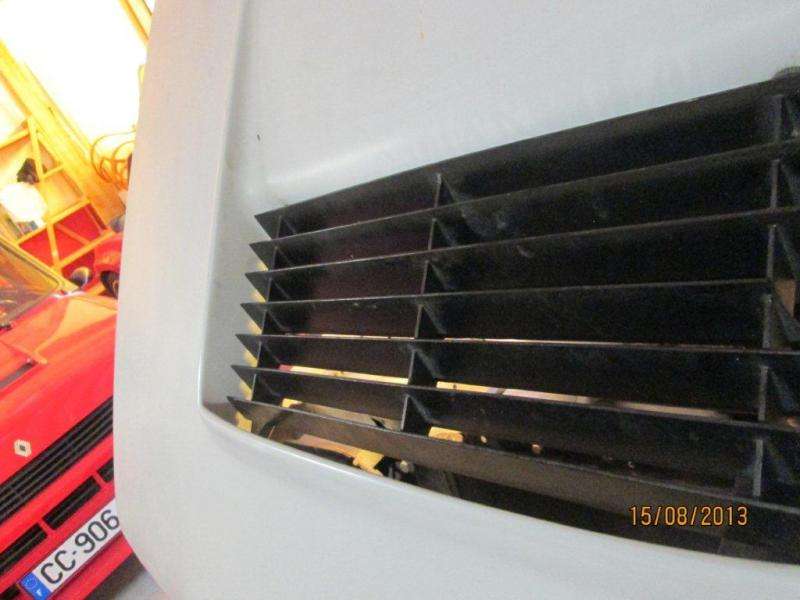

Un peu de nouvelles du travail du Doc ! Pas le temps de l'aider donc il se débrouille comme un grand !!!!!!!

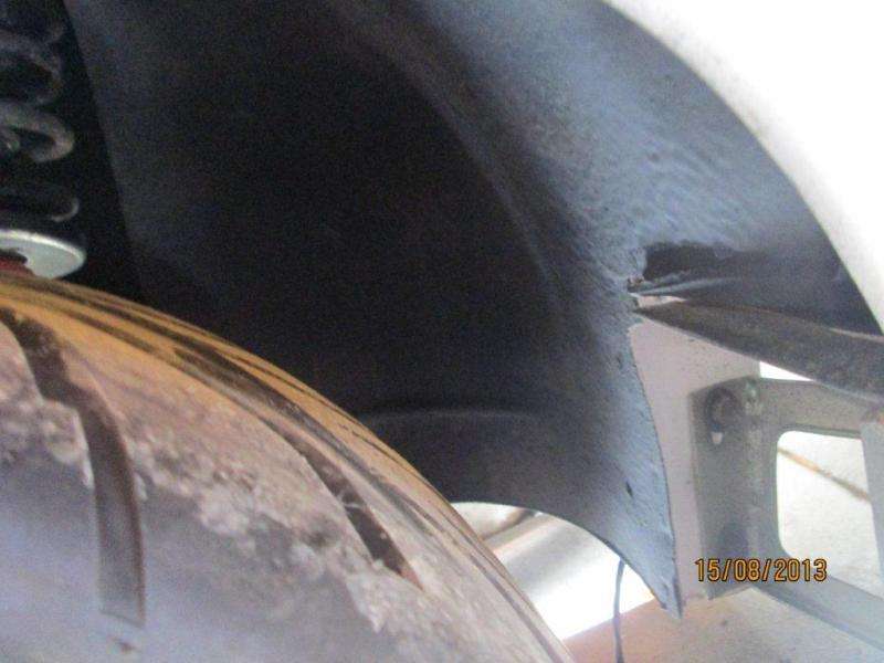

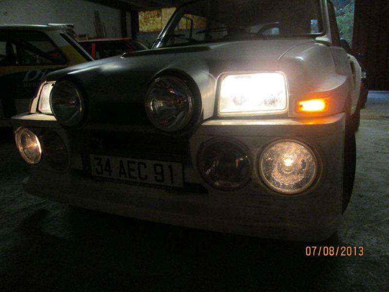

Pose de la grille avant avec support, extracteur d'air chaud "moderne" mais avec le corps d'origine ,pose d'un klaxon, agrandir les passages de roues (avec les roues maxi et les R888 ça frotte pas mal !!! + un coup de peinture noire , une antenne "tuning" (en attendant de trouver mieux !) pose de veilleuses dans les optiques inférieurs,toute l'électricité fonctionne ! Le principal dans l'immédiat est de la faire rouler et qu'elle passe au CT pour faire les papiers ,encore du boulot mais ça prend forme !!!!

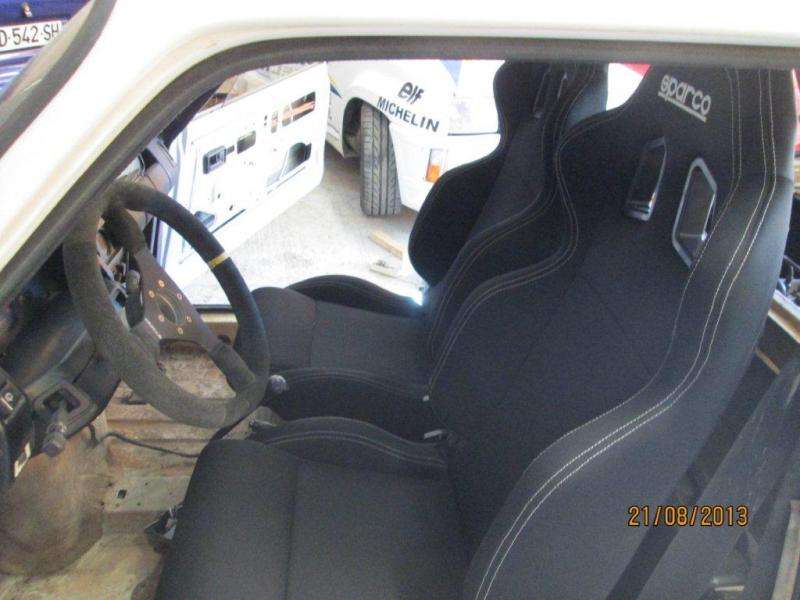

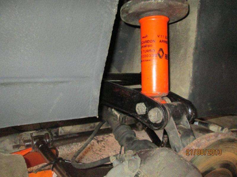

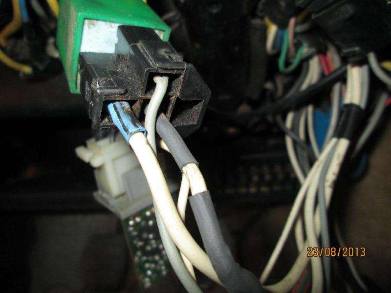

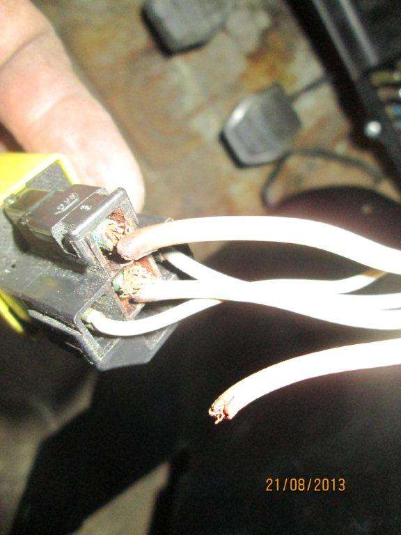

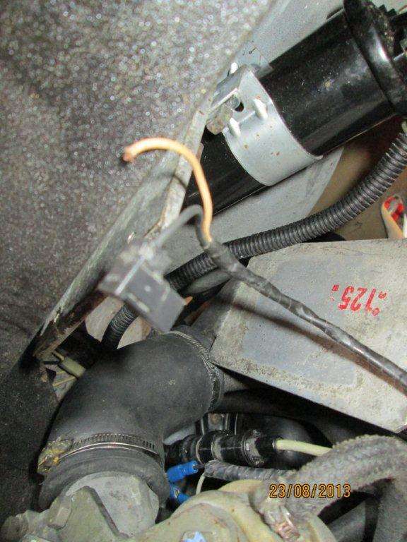

changement des amortos arriere..... l'auto est plus haute d'un coté... mais sans doute la barre de torsion ! montage des sieges semi baquets SPARCO ..... on voulait faire un peu de roulage avec le Doc..on a fait 10 metres , probleme d'alimentation pompe a essence... le relais tachy a l'air bon mais les connections des autres relais sont en piteuse état !! allo Daniel74 !!!!!!!!!!!!
Daniel74
Date du message : mercredi 21 août 2013 à 23h01
francois74 a écrit :on voulait faire un peu de roulage avec le Doc..on a fait 10 metres , probleme d'alimentation pompe a essence... le relais tachy a l'air bon mais les connections des autres relais sont en piteuse état !! allo Daniel74 !!!!!!!!!!!!
Vu avec le doc.
C'est le relais qui coupe les pompes quand tu as une surpression dans l'échangeur (contact sur l'échangeur).
@+ Daniel
phil88
Date du message : jeudi 22 août 2013 à 12h29
Daniel74 a écrit :Salut,
francois74 a écrit : on voulait faire un peu de roulage avec le Doc..on a fait 10 metres , probleme d'alimentation pompe a essence... le relais tachy a l'air bon mais les connections des autres relais sont en piteuse état !! allo Daniel74 !!!!!!!!!!!!Vu avec le doc.
C'est le relais qui coupe les pompes quand tu as une surpression dans l'échangeur (contact sur l'échangeur).@+ Daniel

Un petit fil de débranché sur l'echangeur et qui touche la tole et c'est la panne !!!! le Doc a tout remis en ordre ! et hop un petit tour de 10 kils sans souci.....
