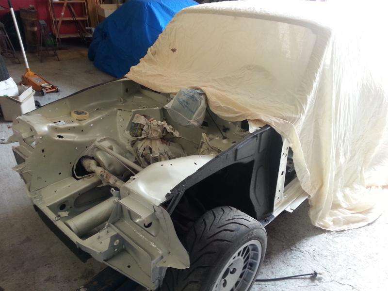

Salut François,
Jolie auto dis moi vous n'avez pas déposé les ailes arrières pour ausculter le dessous et traiter tout çà
Date du message : samedi 22 mars 2014 à 18h42
NON là c'est vraiment du gros chantier de decoller les ailes ar.... mais pas de probleme de corrosion sur cette auto..... on a du boulot de remontage !!!!

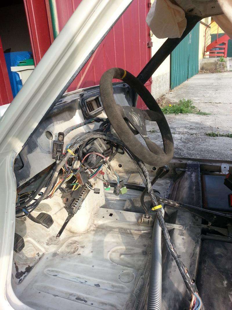

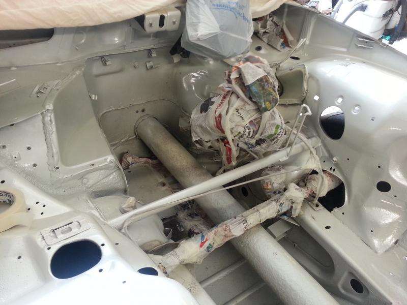

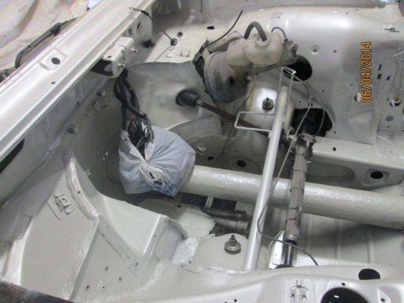

REPRISE DU CHANTIER : le Doc voulait fignoler le bloc avant qui à son gout avait quelques manques, donc tout caché,reponcer à certains endroits et fait quelques retouches..... je le laisse seul 2..3 heures .. comme on va repeindre tout l'interieur Monsssiseur le Doc pousse le vice jusqu'a tout demonter le tableau de bord !!!!!!! et dire qu'elle marchait bien cette R5 !!!!

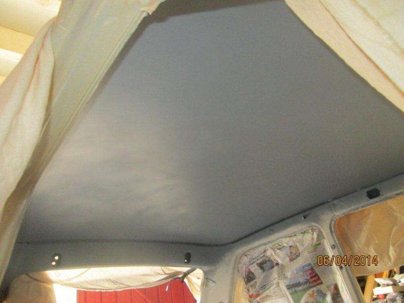

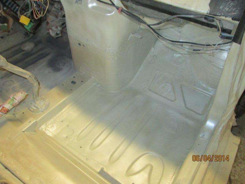

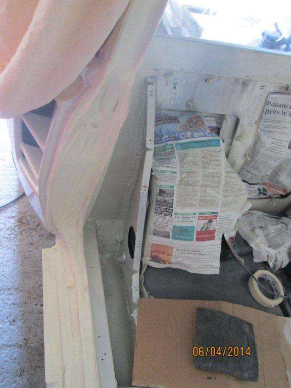

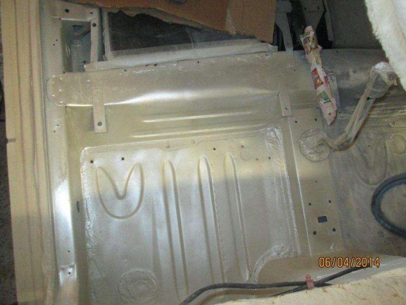

TRAVAIL DOMINICAL DE Monseigneur Doc : le bloc avant est fini ! (ça lui plait! ) , preparation de l'intérieur :démontage des ceintures, ponçage du plafond,planchers,tablettes..ect.... pose de l'appret et évidemment petit essai coté passager voir si ça plaisait à Monseigneur.... résultat positif ! donc on peint l'intérieur demain !

Bonjour à tous , encore du beau travail réalisé ce week-end , décidément vous n'arrêtez jamais.
Cela fera une très belle auto , est ce que vous allez mètre un arceau, ou bien vous la laisser comme cela.
Date du message : lundi 7 avril 2014 à 07h31
Pas d'arceau de prévu...on ne perce pas la caisse.... comme ça configuration remise à l'origine toujours possible !

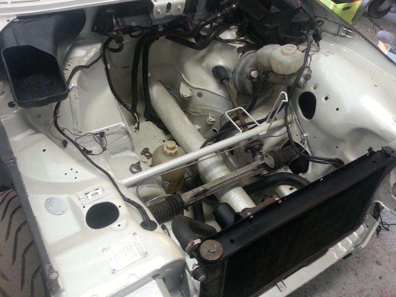

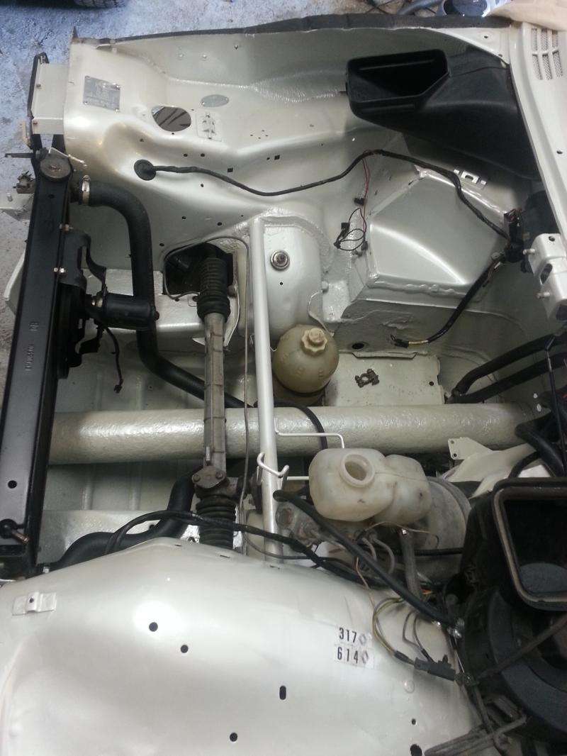

Pas de peinture aujourd"hui, la gars qui prépare le nacré était absent , donc remis à samedi !

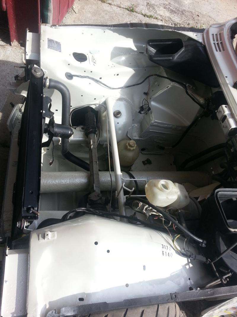

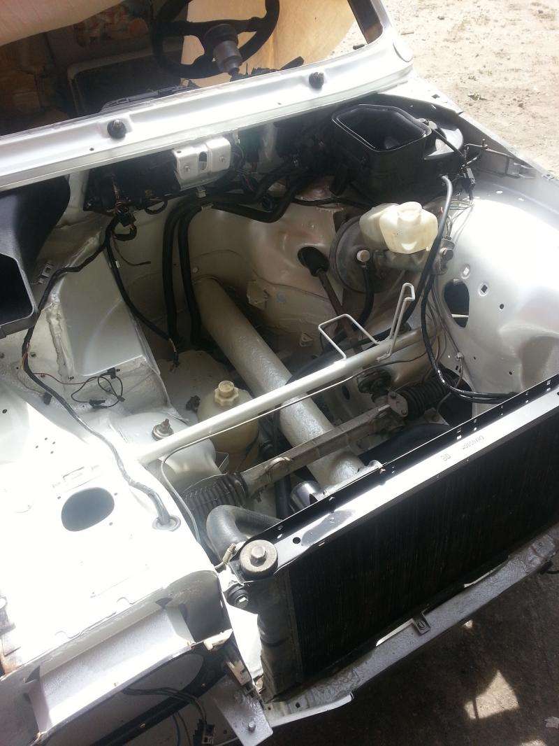

Mais bon, on allait pas rester les bras croisés !! on a tout remonté le bloc avant ! faisceau, radiateur,mastervac,plaques.........
par contre, après inspection du Doc ... j'ai fait une erreur.... à vous de trouver !!
guillaume
Date du message : lundi 7 avril 2014 à 20h34
bonsoir le tuyau du vase d expension va sur le radiateur pas sur le chauffage
Date du message : lundi 7 avril 2014 à 20h40
ça c'est parce qu'on l'a pas encore rebranché..il est juste posé vers le chauffage.... mais bien vu quand meme Guillaume !!
l'erreur est ailleurs...
Date du message : lundi 7 avril 2014 à 21h10
je dirais le tuyau de frein de la roue av.dr qui passe devant(par dessus) la barre de renfort à la place de derrière/dessous
Date du message : lundi 7 avril 2014 à 21h15
peut-être la ref peinture (317)
en blanc nacrée je connais le 158 comme la mienne ou bien le 015 qui lui est plus celui du GTT
Date du message : lundi 7 avril 2014 à 21h38
ET NON JP....... la vérité est ailleurs.....!!
oui ref 317 , commandé ainsi pour la robe complete........
Date du message : lundi 7 avril 2014 à 21h51
j'ai pas cherché dans ce sens, parce que tu as dis "j'ai fais une erreur"; alors j'ai pensé une erreur de remontage
bravo Stéph
Date du message : lundi 7 avril 2014 à 21h53
oui une erreur de remontage......
