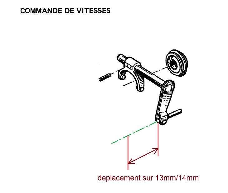

salut andy
aurais tu une photo de ta fourchette?
car tordre cette pièce!! ou alors c'est les deux goupilles qui ont cassées.
gérald
Date du message : vendredi 21 juin 2013 à 09h43
petite info
mesurer sur mon auto ce matin 13, 65mm
