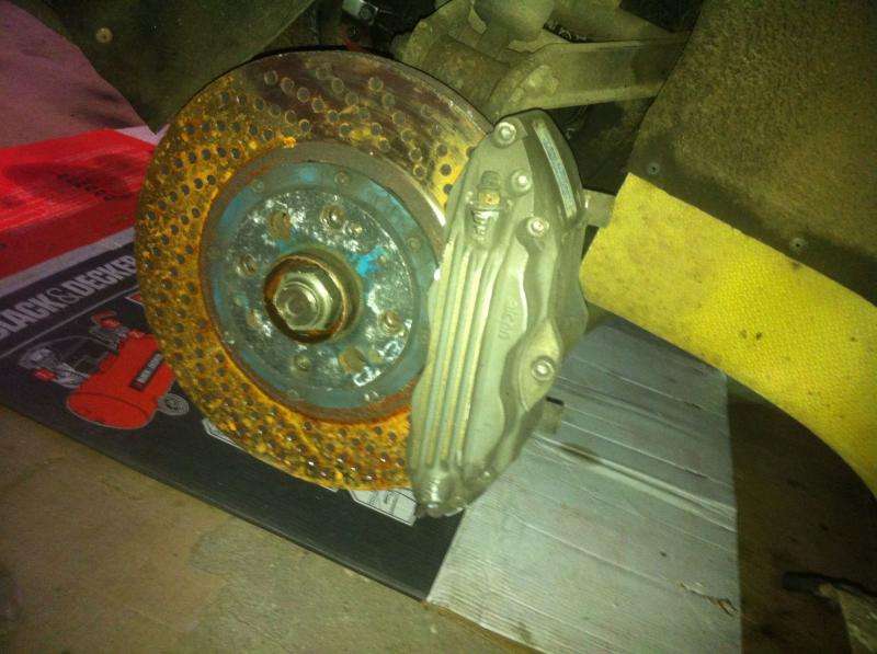

Salut nico je vais mesurer les cotes exactes si tu le souhaites histoire de donner une info supplémentaire et donc aider notre ami choupinette .
Et j'ajouterai des photos.
Si c'est du ALCON 4 pistons devant derriere les modeles qui équipent les megane cup (c'est l'etiquette qu'il y a dessus).
je regarde ce we

Uploaded with ImageShack.us
Voila mon montage
