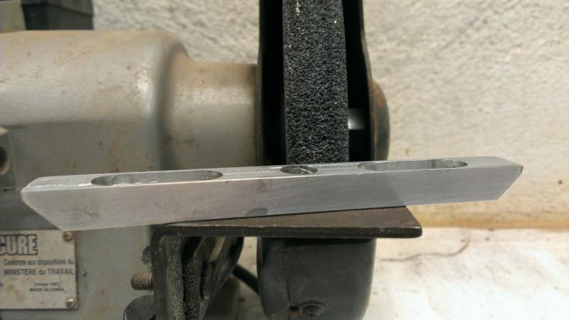

Bonnes nouvelles! Ma commande d'aluminium est enfin arrivée!!!
De ce fait j'ai fait j'ai profité de mon après midi de libre pour faire un nouveau prototype en Aluminium.
Toutefois, il ne faut pas confondre vitesse et précipitation.
Oups j'ai oublié ce passage cet après midi et j'ai fait le biseau à l'envers.
Je reviens vers vous dès que la production démarre.
@ bientôt.
Fabrice.

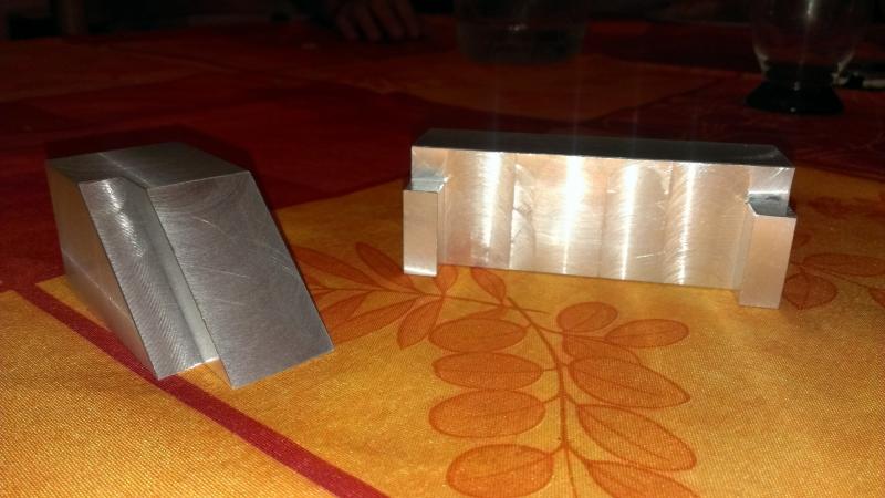

Comme promis, je me suis remis à l'ouvrage ce matin, et j'ai réusiné un prototype en Alu pour Serge.
Cette fois ci le biseau est dans le bon sens.

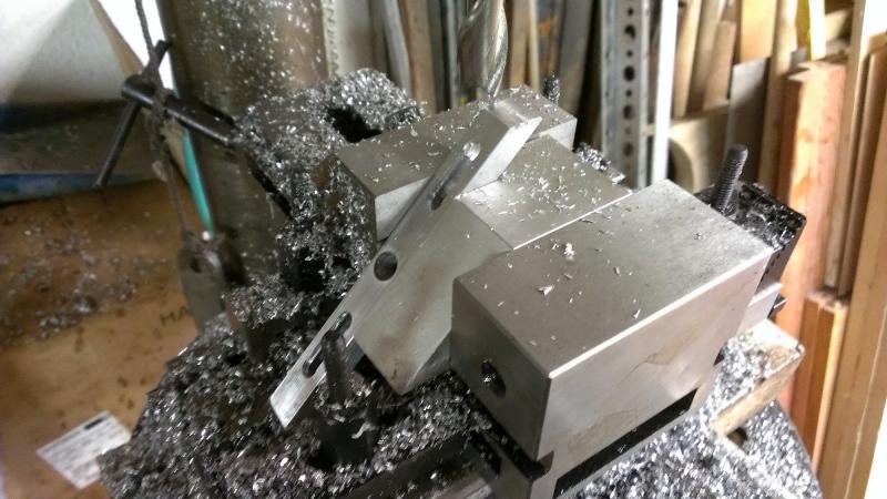

Bonsoir @ tous.

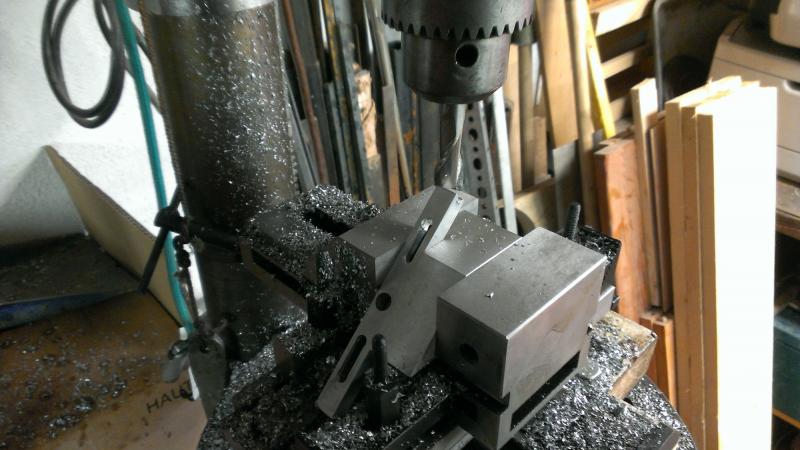

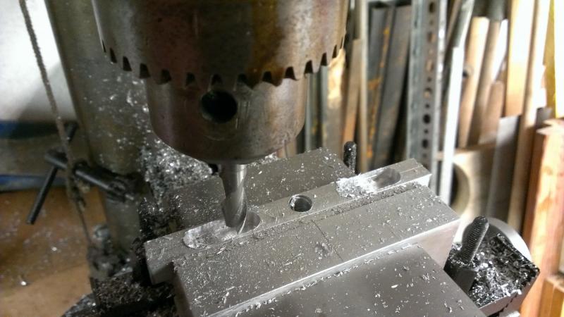

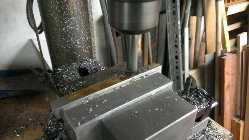

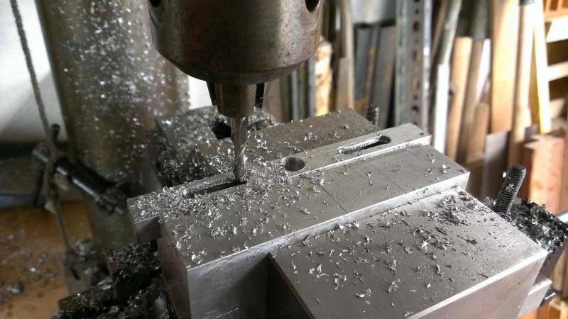

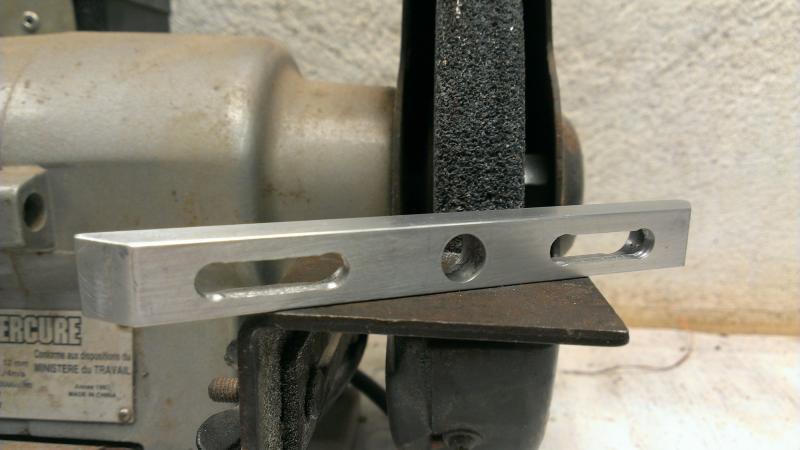

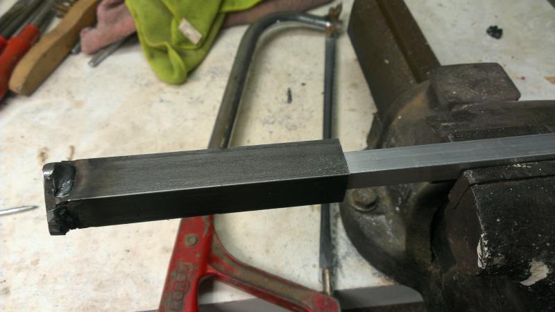

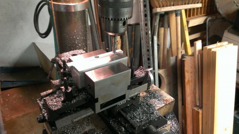

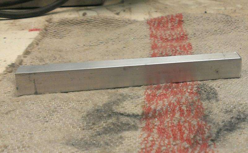

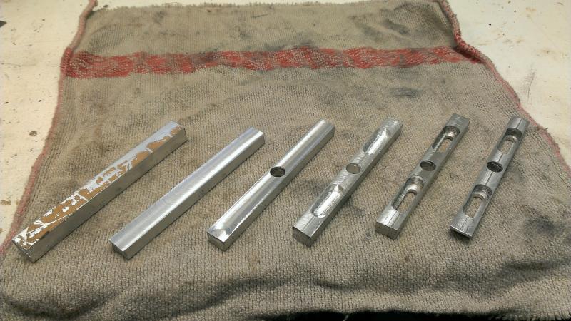

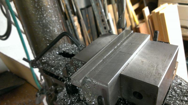

J'ai mis à profit la matinée pour faire quelques photos, afin de vous montrer les différentes étapes de la fabrication.
Pièce de départ.
Surfaçage de la pièce afin de la ramener à une épaisseur de 9mm.
Pièce Surfacée.

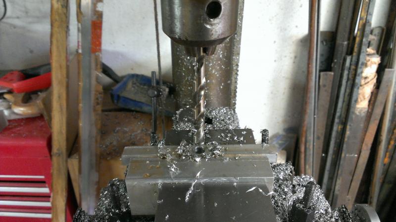

Perçage du trou central (pour le passage des câbles).

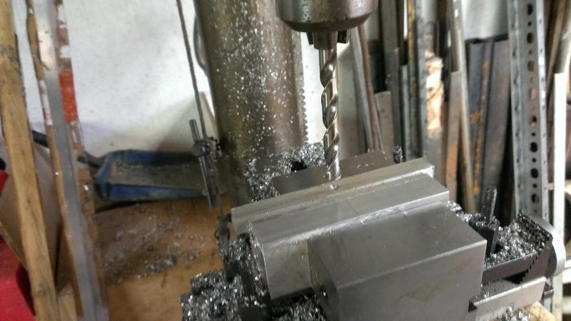

Perçage des lumières à 9mm (qui vont accueillir les têtes de vis).
Perçage des lumières à 5mm (qui permettront le passage des vis).

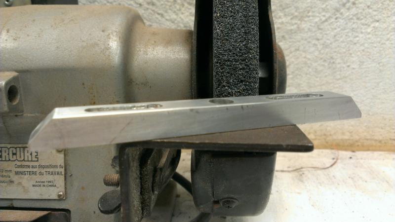

Usinage des biseaux (qui permettront le maintient du rétro).
Les différentes étapes de la fabrication.
La pièce finie.
Et voilà vous savez tout.
La fabrication étant longue ne soyez pas trop pressé, la production va prendre du temps.
Bonne soirée @ tous.
Fabrice.

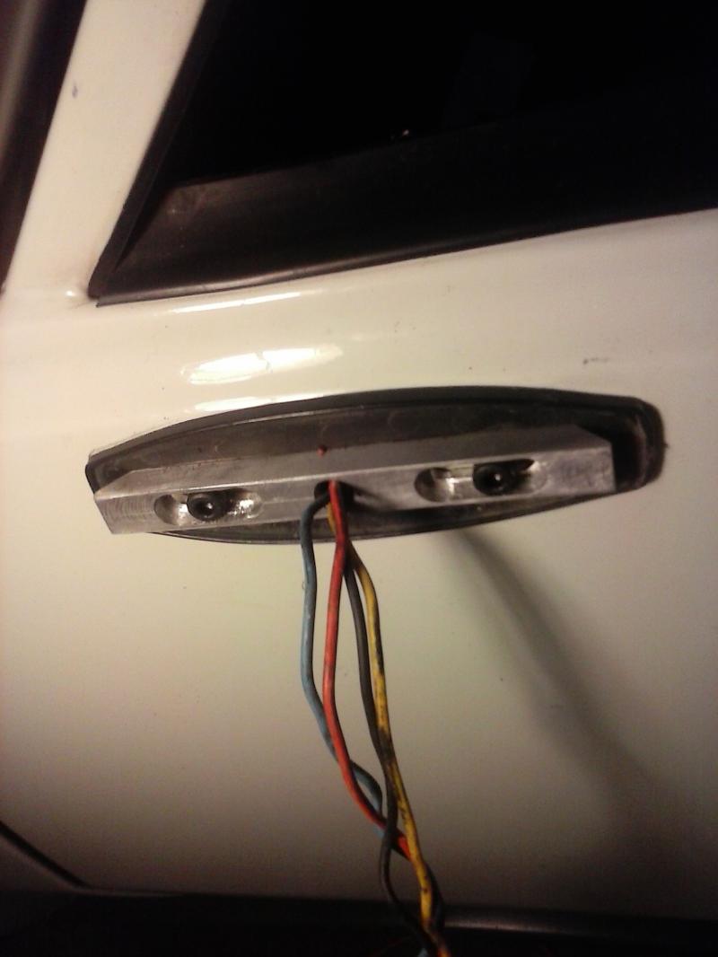

perso pour moi qui ai mis le prototype
je peu dire que c est béton
aucune fibration du rétro , mieux que l origine ,
beaucoup + d épaisseur et le tour ai joué
je rajouterai que l ami fab est très doué , tres bricoleur
y a qu a voir les photos
ps fini ce problème de vibration et bien + solide

Lancer une production, oui, mais une grande ça va tout de même être compliqué, la perceuse à colonne, c'est à la base fait pour percer, par pour fraiser, c'est ça qui me cause de petit soucis technique d'usinage.

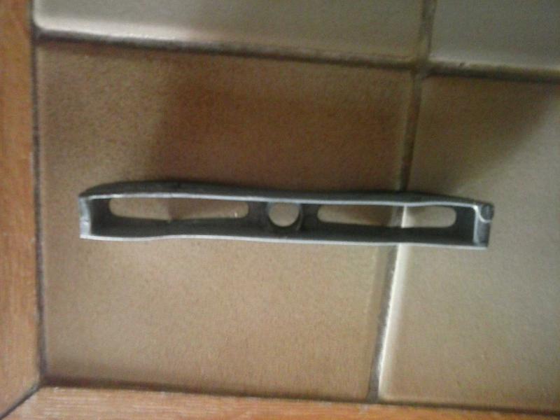

Je tiens à préciser que Serge à le Prototype en Acier.
Par conséquent, c'est effectivement du blindage vis à vis de la pièce d'origine en alu dont l'épaisseur est bien trop juste et dont les lumières sont bien trop grande.
La pièce en Alu sera bien plus résistante que la pièce d'origine, mais bien plus légère que celle en acier.

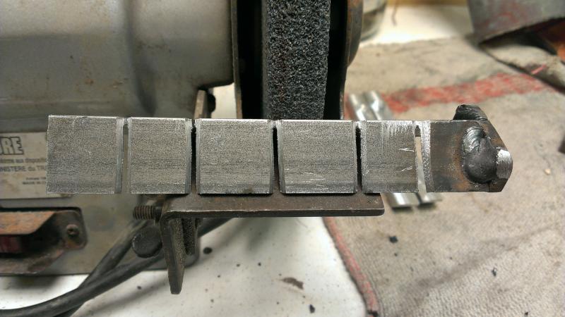

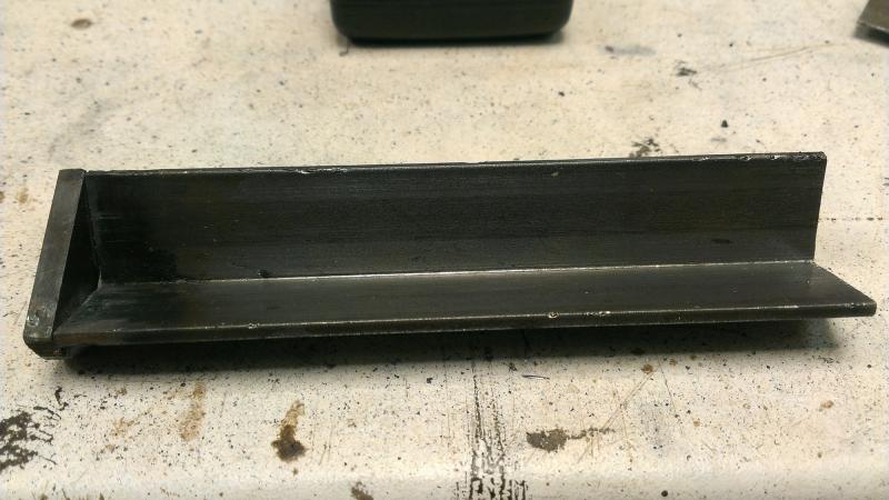

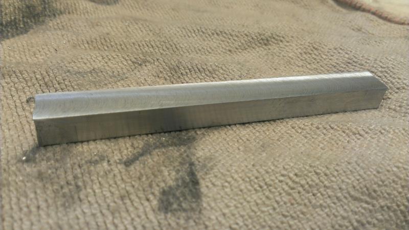

Pour continuer un peu la description du matériel je vous joint quelques photos.
Les brides de serrage (Merci Pierre)
Petite nouveauté du jour.
On m'a appris lors de ma formation:
"Un bon informaticien est faignant. Il réfléchira et perdra du temps une fois, afin d'en gagner tout les jours"
Je suis informaticien, et j'applique ce principe à la lettre!

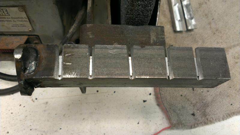

J'en avait marre de mesurer la longueur des pièces, je me suis donc fait un gabarit de traçage.
Je vous tiens informé pour la suite.
Fabrice.

-Évolution du gabarit de traçage depuis samedi. Il me permet désormais de tracer tout mes repères.

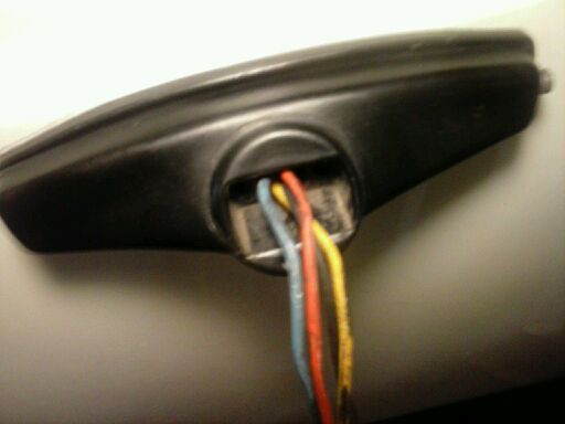

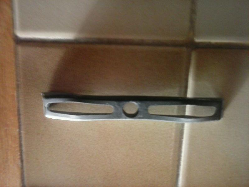

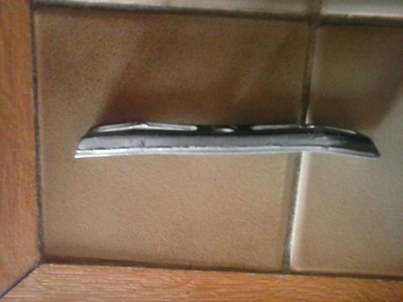

Serge viens de m'envoyer quelques photos de la pièces d'origine à titre de comparaison.
Je vous laisse juger.

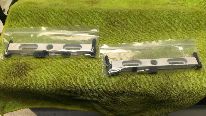

Date du message : vendredi 14 février 2014 à 20h46
Bonsoir @ tous.

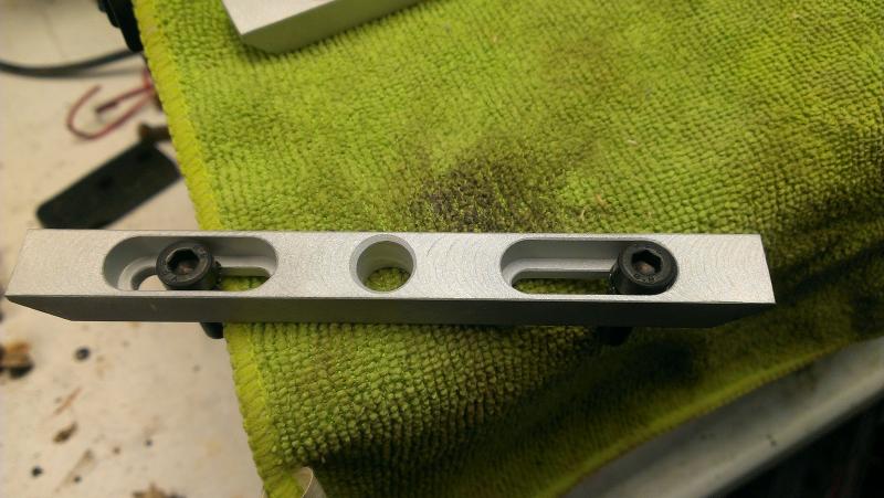

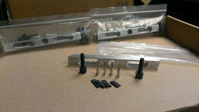

J'ai réceptionné mes vis et rondelles.
De ce fait j'ai fini de préparer les 3 premier kits.
La production continue doucement.
Fabrice.
Date du message : vendredi 14 février 2014 à 21h40
très belle réalisation,félicitations à toi
c'est sur comme cela ça va plus vibrer
tu as une idée du tarif final
Date du message : vendredi 14 février 2014 à 23h24
vraiment une belle réalisation, ça a de la GUEULE et c est + que costaud
bravo mon fab

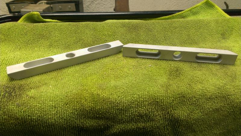

Fab080881
Date du message : mardi 25 mars 2014 à 21h22
Bonsoir @ tous.

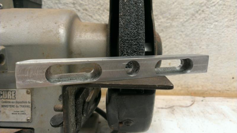

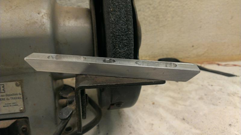

je reviens vers vous pour vous donner des nouvelles des supports de rétroviseurs.

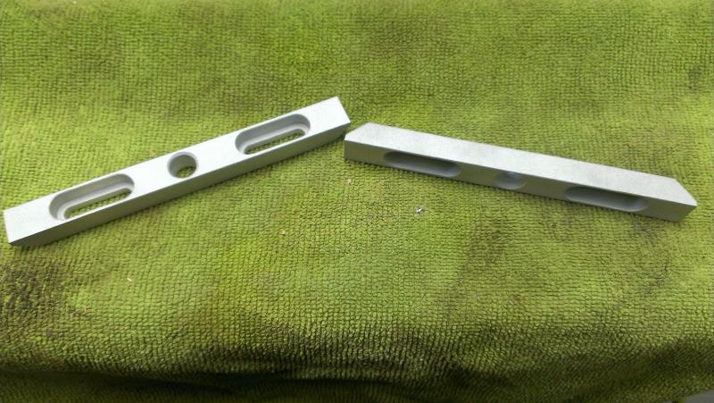

Suite à de nombreux essais, dont je n'étais toujours pas satisfait (lumières un peu brouillon), je me suis tourné vers Pierre, qui possède un matériel bien plus adapté que le mien pour ce genre de travail.
J'ai donc effectué le Surfaçage pour ramener la pièce à 9mm, le Trou central pour permettre le passage des cables ainsi que les biseaux.
Pierre à usiner les lumières.
Je vous laisse juger de la qualité des deux premiers.
Fabrice.
