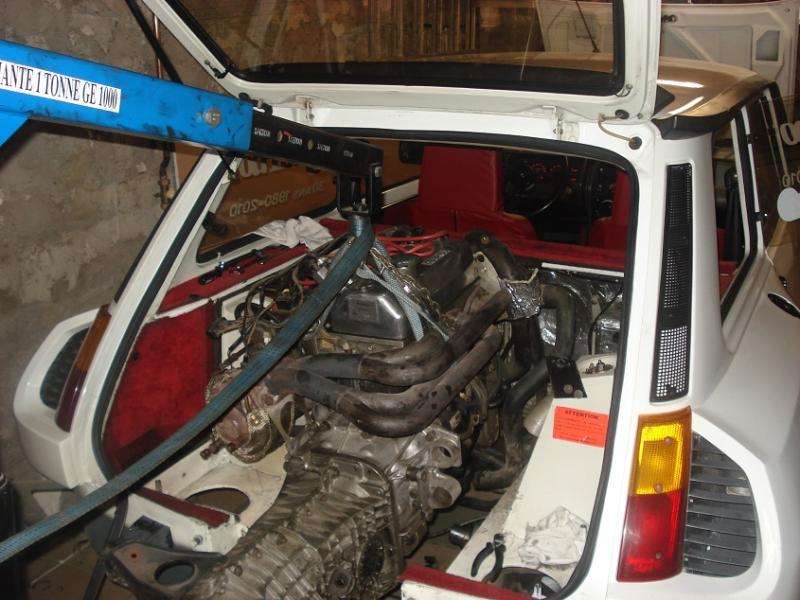

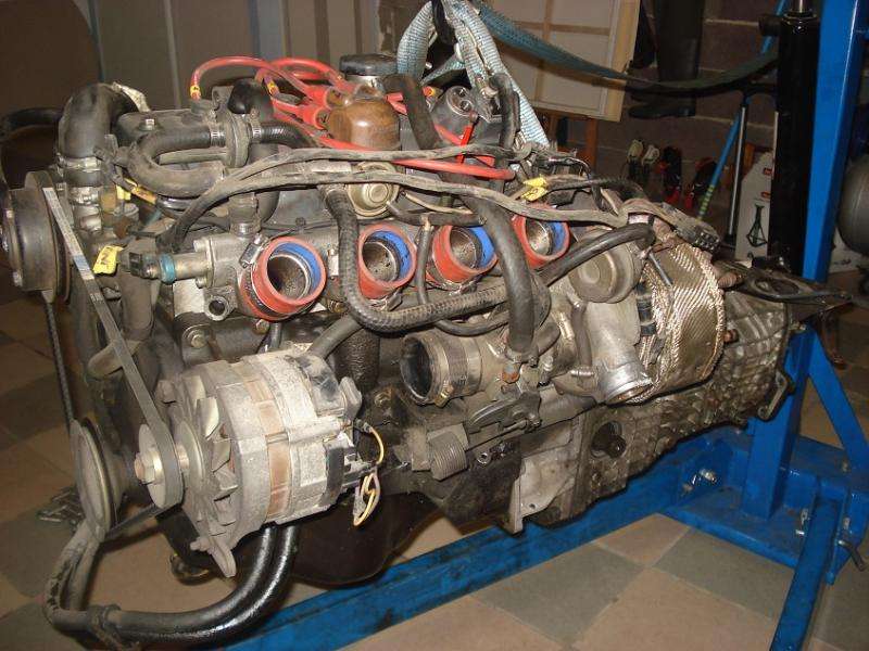

ce n'est pas une restauration, mais quelques opérations d'entretien
à l'origine de cette dépose moteur, une fuite d'huile moteur qui me chagrine depuis un bon moment; je pensais y remédier en changeant le joint spy lorsque j'ai enlevé la boite l'an dernier pour fuite également ..... c'était pas ça la cause
en plus, les supports moteur et boite sont hs ( le sup mot droit déchiré)
je vais vérifier aussi l'état de la distribution

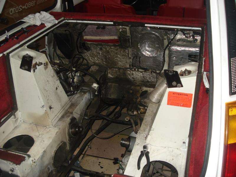

je vais juste nettoyer le compartiment moteur, qui n'est pas abimé; je ne me lance pas dans le ponçage/peinture ; sinon je ne serais jamais opérationnel pour la sortie en Tourraine

Sa va, ton moteur et son compartiment est encore propre :).
Et si tes supports moteurs sont à changers, les supports eux, non pas l'ère d'etre fissurés comme ont as déjà pu le voir sur certaines autos .
A les suintements et les petites fuites d'huile , pendant les 3 première semaine avec la Clio, je me penchais toujours en dessous après l'avoir mise dans mon garage pour voir si elle fuyait. Une habitude que j'ai perdu maintenant que j'ai compris que mon moteur n'avait aucun suintement .

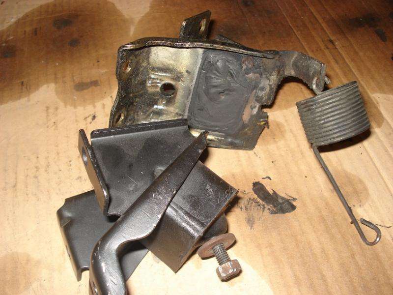

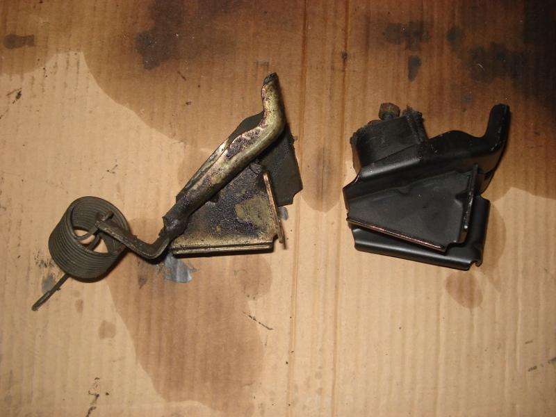

le support gauche est aussi mort que le droit, je l'ai arraché à la main; c'est la boite qui devait tenir le moteur et pourtant pas de ressenti en roulant
1ére interrogation ; sur l'ancien support il y a une patte de souder pour tenir le ressort de rappel de l'accélérateur
c'est une modif (?)
Date du message : mardi 25 février 2014 à 16h59
La patte sur le support moteur gauche est d'origine
Y a même des pros qui posent des supports de 5 en soudant la patte, une fois monté ni vu ni connu
sauf quand tu démontes plus tard...........

Oui c'est d'origine la pate de maintient du ressort... il vient d'ou ton support neuf
Quand j'ai changé les miens, j'ai pris les 4 chez Mespiècesauto, top qualité aucun soucis depuis
Par contre j'ai eu ceux de mec.... dans les mains , oups retour direct à l'envoyeur
Date du message : mardi 25 février 2014 à 18h23
Salut Jean Paul,
souvent les fuites viennent du joint de carter d'huile en liège ou des 2 demi lune en caoutchouc.
Ce que tu as là c'est un support moteur d'Alpine Turbo, il manque la patte pour le ressort d'accélérateur.
c'est une modif
Salut Jean-Paul,
Je confirme aussi que la patte est d'origine. Je suis en train de faire changer les miens car cette fameuse patte à lâché et je me suis retrouvé bloqué à fond lors d'une accélération... j'ai pu tout couper à temps.
Je vais les prendre chez 3S (ils ont même une version renforcée).
