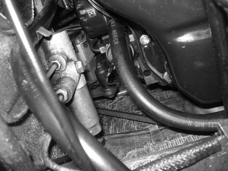

c'est démonté
Date du message : jeudi 20 mars 2014 à 14h30
salut jp

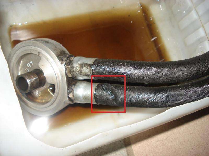

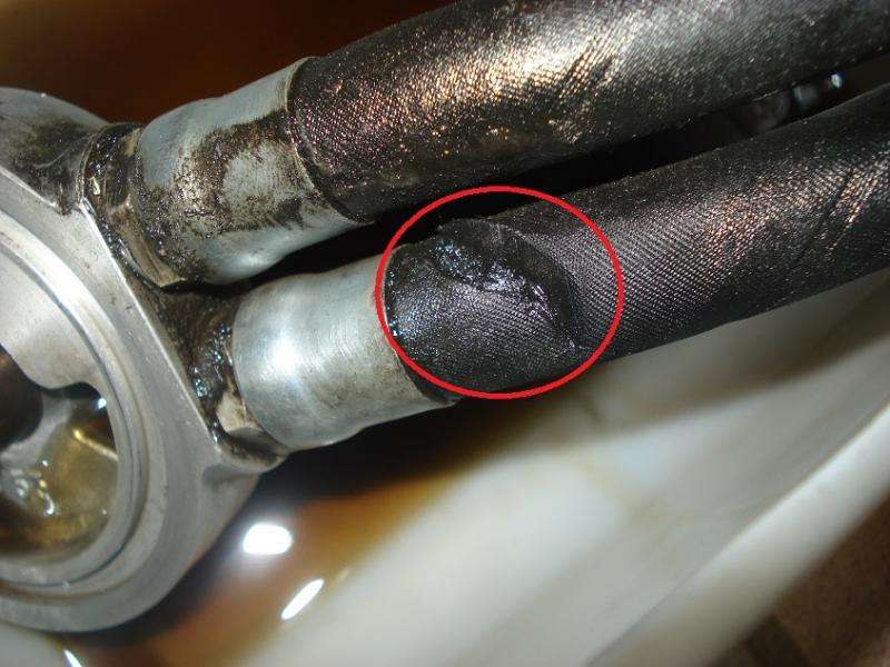

classique la durite qui frotte sur le bloc la ou il y a une belle arête.
faire attention lors du remontage a bien position la cale pour ne pas que la durite touche.
A+gégé

J'ai personnellement protégé des durites enfin la seule que je n'ai pas changé par de la spirale utilisée dans le PL pour la protection du des durites. Je vais surement redémonter et changer la dernière par de la durite avia.....

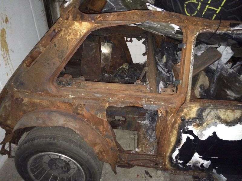

Car Jean Paul, voici ce qui est arrivé suite à une fuite d'huile très récemment, à un moins chanceux que toi,.... :'
Depuis je serre les Miches et un extincteur va être installé!!!!!!

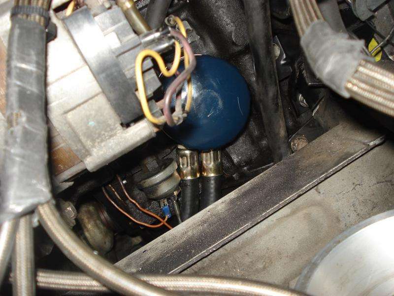

Je te proposer si tu etais bloquer car je les ai neuve et je voulais les remplacer sur la mienne et j' ai remplacer le radiateur et je suis passer avec radiateur plus gros et je suis en durite aviation

ça y est, c'est remonté
reste à remettre la quincaillerie , ça devient bon
quand au risque d'incendie, j'y pense très souvent; je la surveille le plus possible
c'est tout con, même moteur déposé, je n'ai pas vu l'état de cette durite
j'y ai pensé au risque d'incendie lorsqu'elle tournait au ralenti, avec les nouveaux supports moteur, elle vibrait comme pas possible; je me suis dit ça va me desserrer un raccord d'essence ce truc

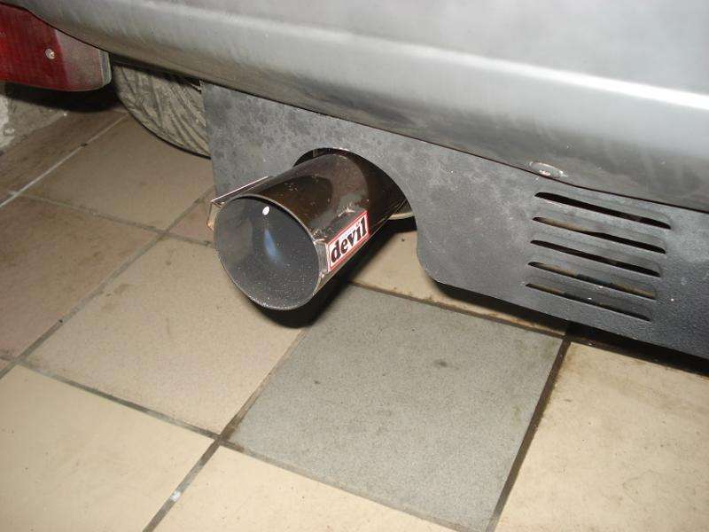

ce soir, confection de 2 platines inox pour faire une copie de pot Devil
Joli vraiment propre.....

TUNAPS a écrit :
jpisurf a écrit : salut
merci Christophe
