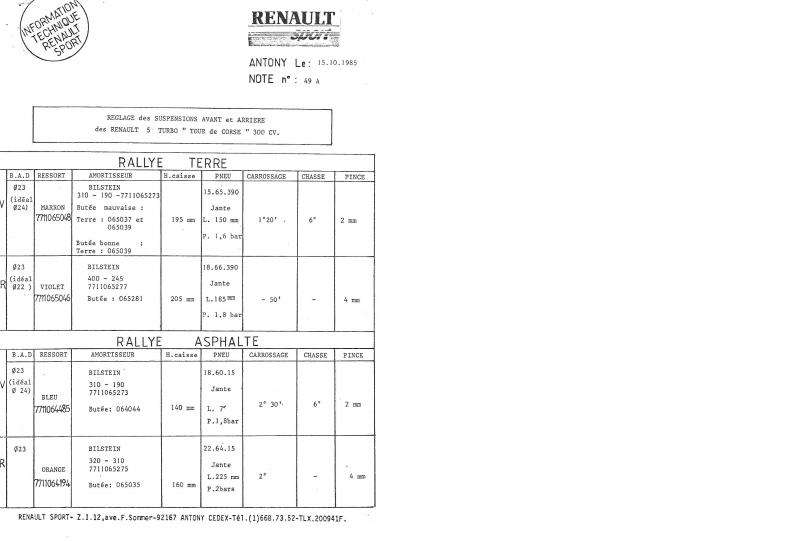

voilà ce que j'ai retrouvé au grenier.
J’espère que cela va te servir.

merci jp,
très intérréssant tous ça!!!!!!!!!D'après vous comment expliquer cette différence de pincement entre 2 et 4mm???? Pour l'instant j'ai réglé carrossage 1,9° et chasse 7°. Par contre il faut que je repeigne mais ressort car ils sont jaune

Ça dépend de la hauteur de caisse , non?

Si Renault Sport conseille 2 mm de pince pour l'avant et 4 mm pour l’arrière, on peut penser qu'ils savent de quoi ils parlent..............
Les valeurs de chasse, de carrossage et de hauteur de caisse sont différentes. Y en a qui ont essayé mais ils ont eu des problèmes.
Pour la couleur des ressorts arrières en jaune, c'est bon Référence: 7711064719
Pour les avant, tu as le choix:
bleu, vert, marron, blanc, rouge, beige et bleu clair

Pour un train Cevennes tu peux aussi partir sur les valeurs d'origines. Sur la notice ils disent de mettre le plus de carrossage possible mais je pense que tu ne roules pas en slick et en roues de 13. Ce qui est important aussi c'est la différence de hauteur entre l'avant et l’arrière . Il ne faut pas que ta voiture lève du nez ou plonge trop.
Si tu n'as pas la Rsp 20 je peux te la passer.
Noël , tes valeurs de réglage pour du TDC sont bonne.Tu peux rajouter du carrossage si tu veux.
C'est en roulant un peu que l'on voit si nos réglages sont bon, si cela nous convient.
