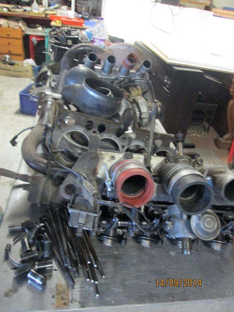

, aller les haut savoyard ,en moins d une journée le moteur il est sortie et en pièces détaché
Date du message : dimanche 14 septembre 2014 à 22h51

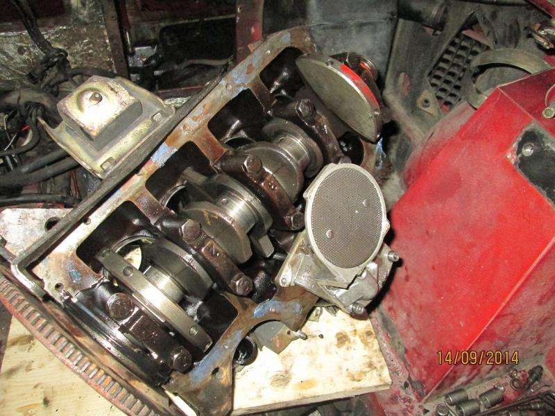

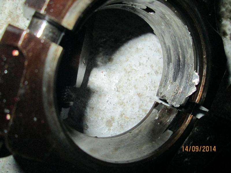

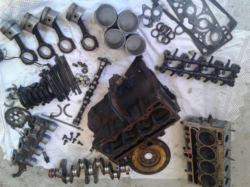

bon ben...... vous avez enervé le doc !!!

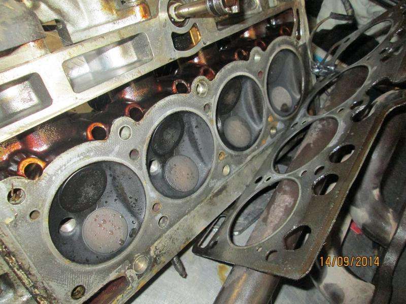

il a tout sorti !!!

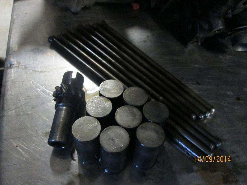

et tout démonté !!!! bilan : 2 bielles pas belles ,coussinets morts !!! le reste est bien ! ça fera une refection moteur !!

ça c'est du coussinet bien mort
le pignon d'allumeur a l'air pas mal usé aussi
La pression d'huile ne devait pas étre au top !

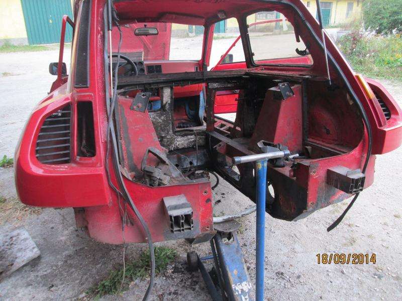

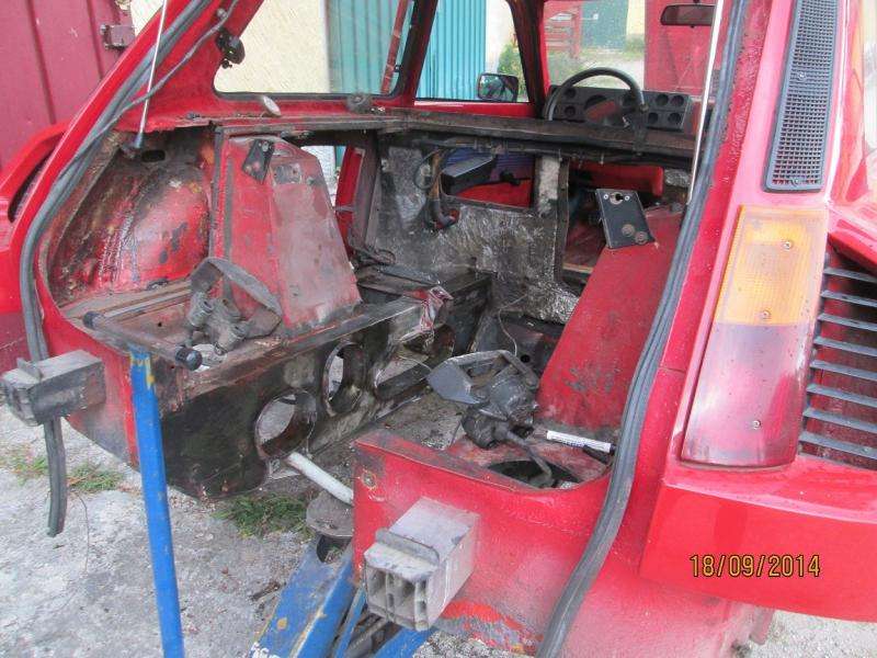

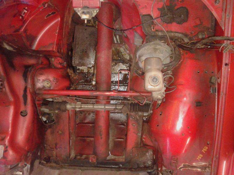

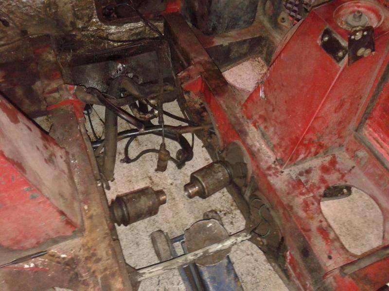

bon ben le chantier prend de l'ampleur !!!
le Doc veut tout tomber !! meme le bloc avant ! comme ça , peinture bloc avant; bloc arriere !! Nico pas de souci je te ferai une photo TdB pour ta bible !!
Date du message : jeudi 18 septembre 2014 à 20h52
y 'avait encore des boulons ! alors il a dévissé !!!!!! et meme attaqué le ponçage !! et dire qu'elle démarait !!!!!

Ils ne rigolent pas les Savoyards quand ils s attaquent à une 5turbo
Chapeau bas pour votre boulot.
