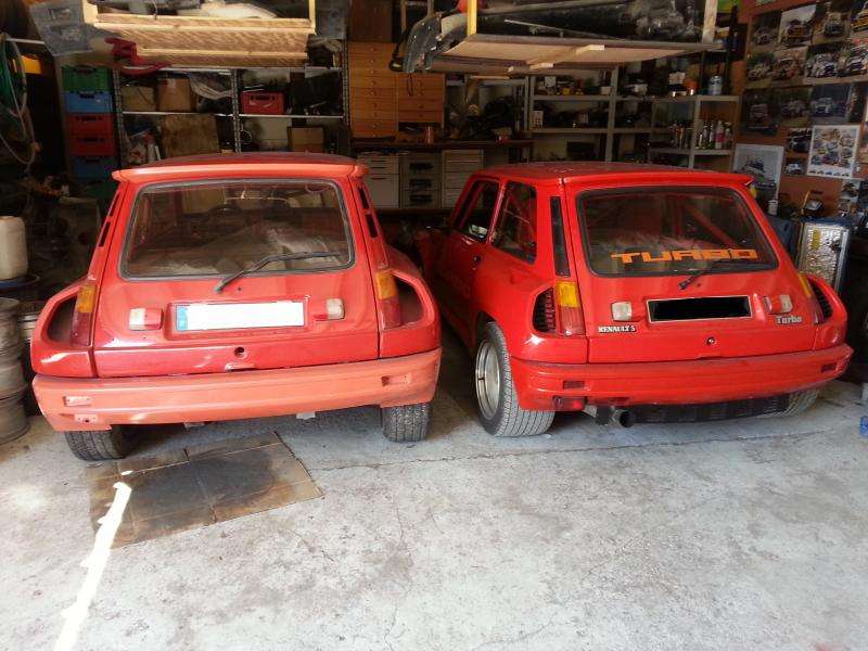

une T1 sans moteur qui est partie en carrosserie pour la totale et une autre T1 qui la remplace dans la chambre du Doc !!
Date du message : samedi 25 avril 2015 à 22h01
Salut francois.
Enorme je n'avais pas vu que tu m'avais indiqué le nmr de TDB, merci .
J'aime se garage tous de rouge
Date du message : samedi 25 avril 2015 à 22h02
tu dois pas avoir le numero de la nouvelle à droite....? je regarde ça !

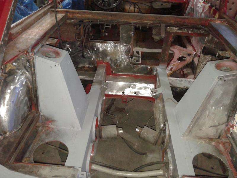

Après quelques mois d'attente....faut bien s'occuper des autres !!!!la nouvelle blanche, et ma bleue qui va bientot etre traqué par les chasseurs.........

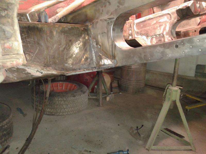

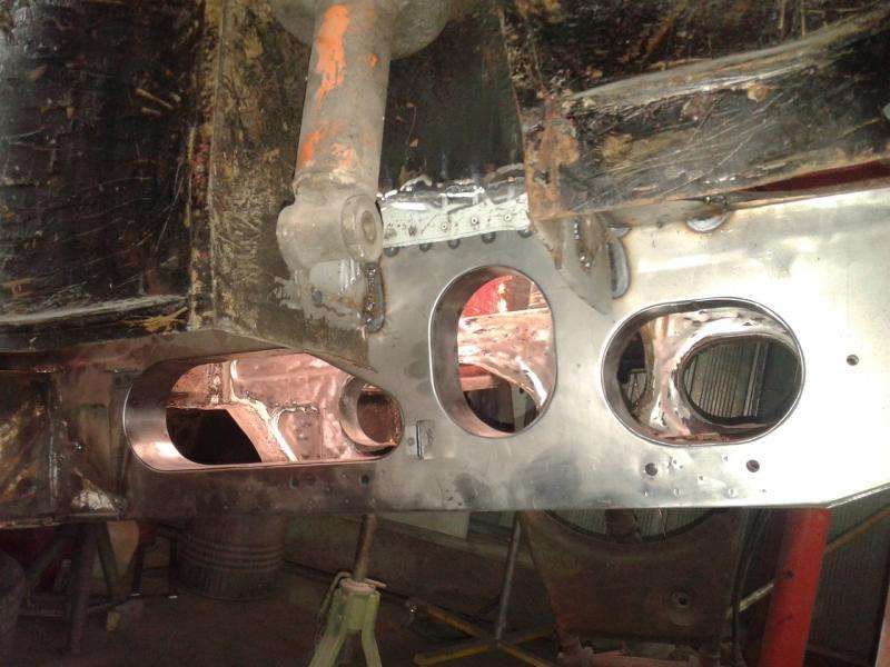

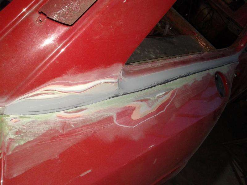

on rattaque la rouge ! changement du longerons arriere gauche... tordu, mal redressé, et trop de cales au triangle !! donc longeron neuf !! posé par un pro bien sur !! c'est tout beau !!
Date du message : vendredi 6 novembre 2015 à 18h33

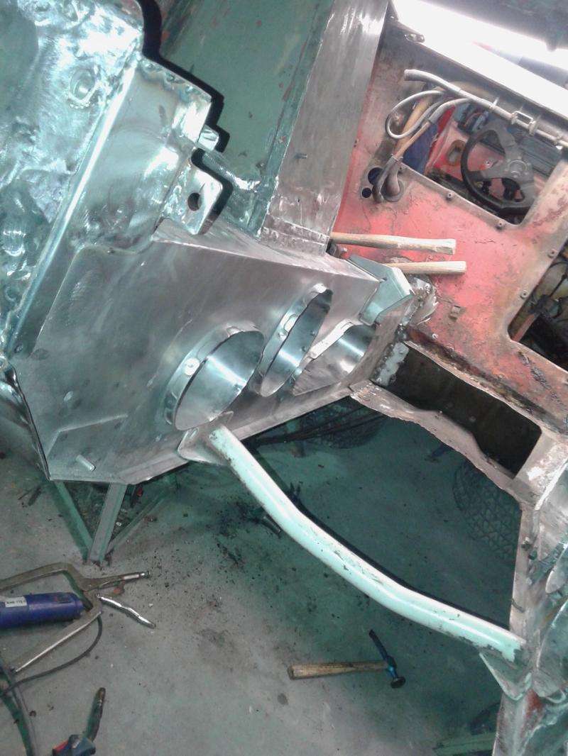

LA TOLERIE EST FINIE ! on a fait redescendre les ailes arrieres qui étaient à fleur..sans le petit decrochement comme à l'origine !
prochaine etape peinture bloc avant bloc arriere...et une belle robe rouge grenade pailleté or comme à l'origine...

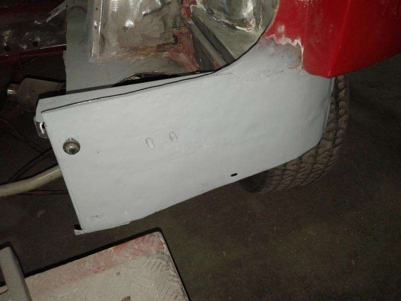

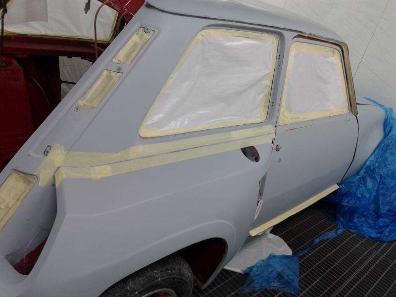

un peu de nouvelles de la rouge.... elle est en cabine '''confort " ! Prête à recevoir sa robe rouge......

Salut François,
pourquoi avez-vous masqué autour de la jointure aile caisse AR ?
benji
Date du message : mardi 5 avril 2016 à 12h57
benjima a écrit :
Salut François,
benji
Je viens de me poser la même questions pour faire le joint silicone
Date du message : mardi 5 avril 2016 à 20h56
Problème de peinture!! impossible de trouver une maison qui refait la composition rouge grenade d'origine avec paillettes or....... il y avait eu un post la dessus je crois..?? avez vous des pistes ? merci
Pour les caches.... je pense pour le joint..??? on demandera au chef carrossier !

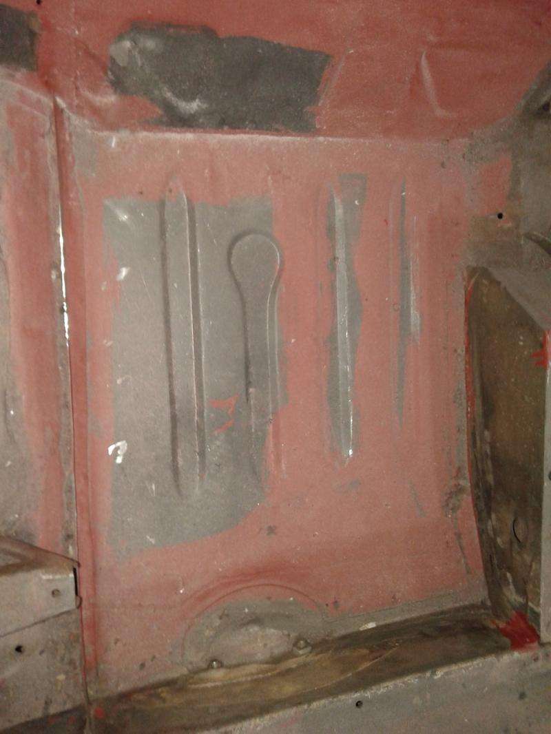

Boulot du doc samedi : remontage du bloc avant ... pose d isolant neuf et injection
Mr-Hulot
Date du message : dimanche 2 octobre 2016 à 12h49
Vous avez utilisé quel type d'isolant pour la cloison ?
c est conforme .ca vient de suisse ..le meme que schneiter a utilisé pour la t1 bleu ..
c est des plaque d un metre 70 ou 80 f suisse la plaque il me semble ..
je crois que l adresse est sur le post de la t1 bleu ..sinon je peut l avoir
