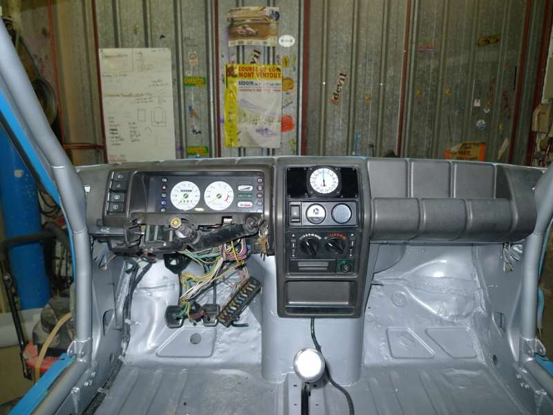

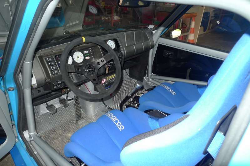

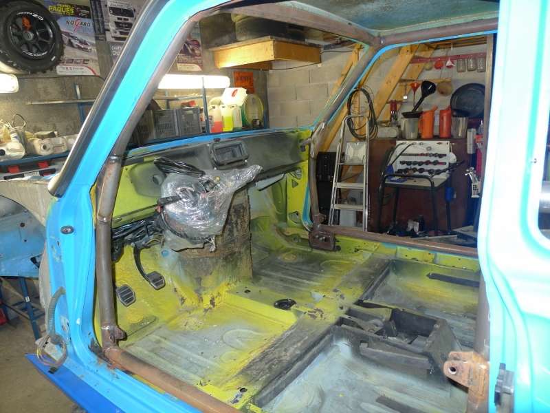

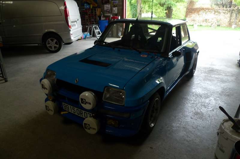

Voici ma R5 T2 version Vyterra. Recu il y a 15 jours apres quelques mois de travaux.
Je n'ai pas pu l'essayer vu le temps catastrophique qu'il fait en ce moment vers chez nous, normalement ce week end....

Belle bete
Date du message : mardi 14 octobre 2014 à 21h47
Bravo à la famille Vyterra alors et félicitation à toi pour les choix !! Bon essais de cette belle voiture....et dis nous ce que tu as mis dedans ?

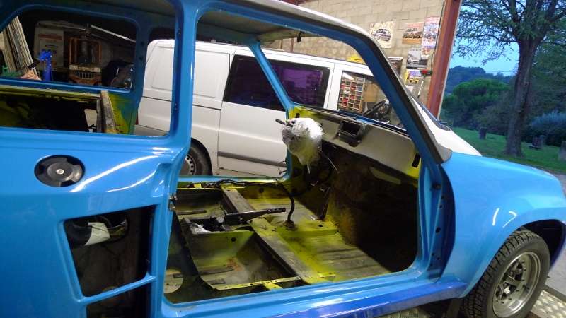

Merçi pour Yves, il m'a fait du tres bon boulot

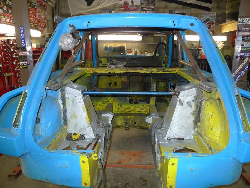

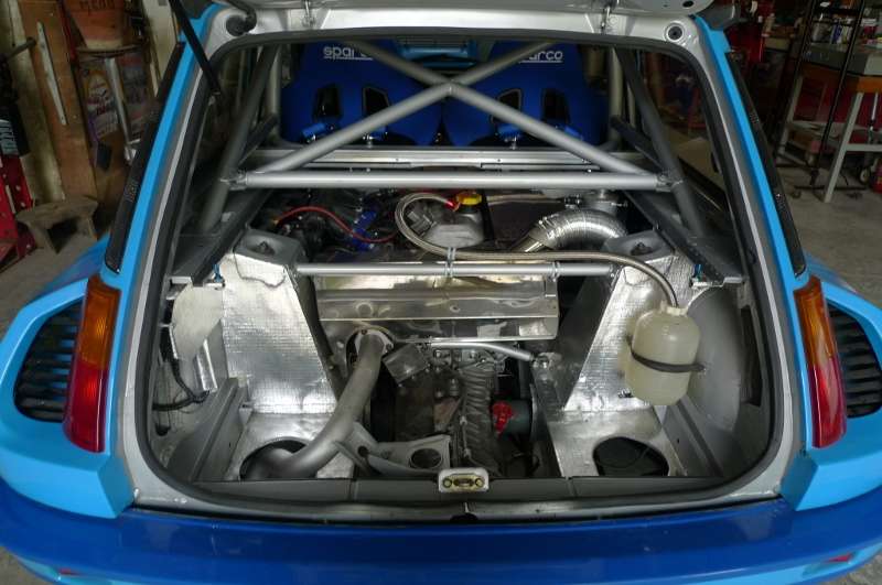

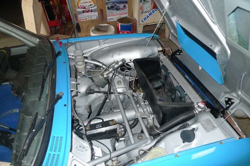

Pour l'auto : renforts de caisse, arceau Jacques Point, train Cevennes avec combines De Carbon, direction directe, echangeur 200cv RS, collecteur 4en1, boite RS avec pignonerie TDC avec son embrayage AP Racing et son autobloquant, pot Devil, jante 5T en 13........... plus quelques bricoles.
Pour le moteur (normalement il y a un AAC un peu plus gros que l'origine d'apres l'ancien proprietaire) et l'injection, ca ne se fera pas cette annee, le budget est tres limité.

Salut génial tu as réussi à mettre les photos belle auto dit donc grosse caisse arceau traversant et tout tu vas pouvoir lui mettre 300cv
Non sans rire superbe auto bravo

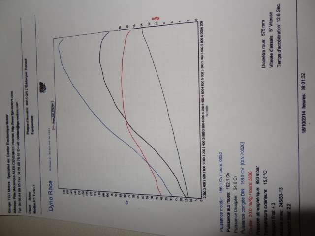

Je suis passe au banc de puissance : 158 cv avec une belle courbe. Je n'arrive pas à la mettre, on me la envoye en PDF.
Une petite amelioration au niveau du moteur et elle sera parfaite pour moi.
Essayé de l imprimer et prend la en photo ?

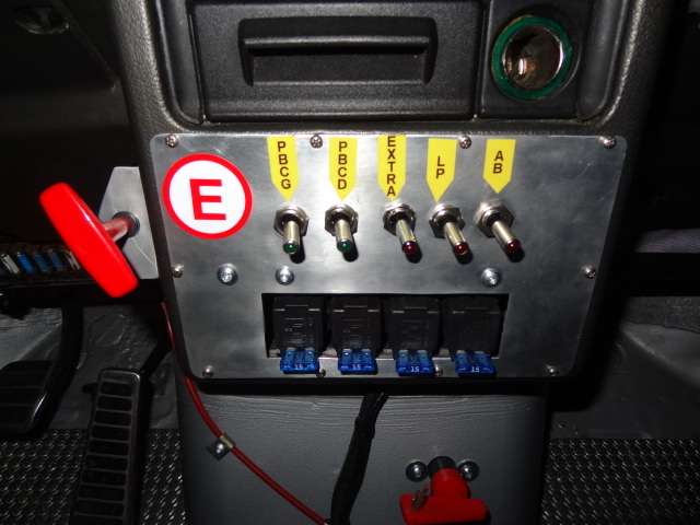

Est ce que tu peux nous mettre une photo de la plaque qui est en bas de tdb avec les inters....stp et est ce que tu sais comment elle tient?

Bonne idee, je vais la prendre en photo. En meme temps, je prendrais la plaque et les voyants. J'ai pas fais gaffe comment la plaque tenait.

Avec un peu de retard, la photo de la plaque. J'espere que ca te suffira sinon je peux me renseigner directement à Yves.
Pour les spécialistes des courbes de banc de puissance, la courbe de ma 5
