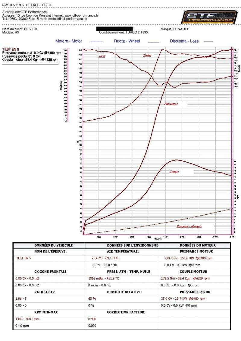

Après pas mal de problèmes c'est Patrice/Camboui qui l'a fait fonctionner dans ma charrette avec la mise au point qui va avec, bilan 211cv au banc soit 20cv de plus que lors du dernier passage.
L'auto est assez souple pour cet AAC, le couple demarre assez bas et elle devient carrement furieuse à haut régime. Elle est desormais tres constante et c'est un réel plaisir de la conduire, plus de 300kilometres déjà parcourus.

Pour moi perso, je te remercie beaucoup pour nous avoir connaître cet allumeur et moi aussi super content du produit. Merci au doc CAMBOUI
Beau rapport du banc
