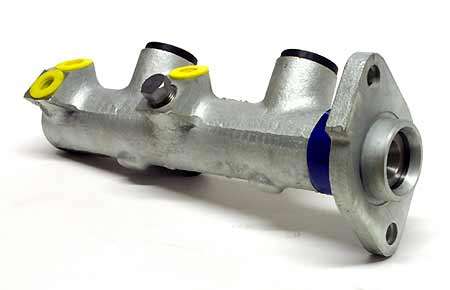

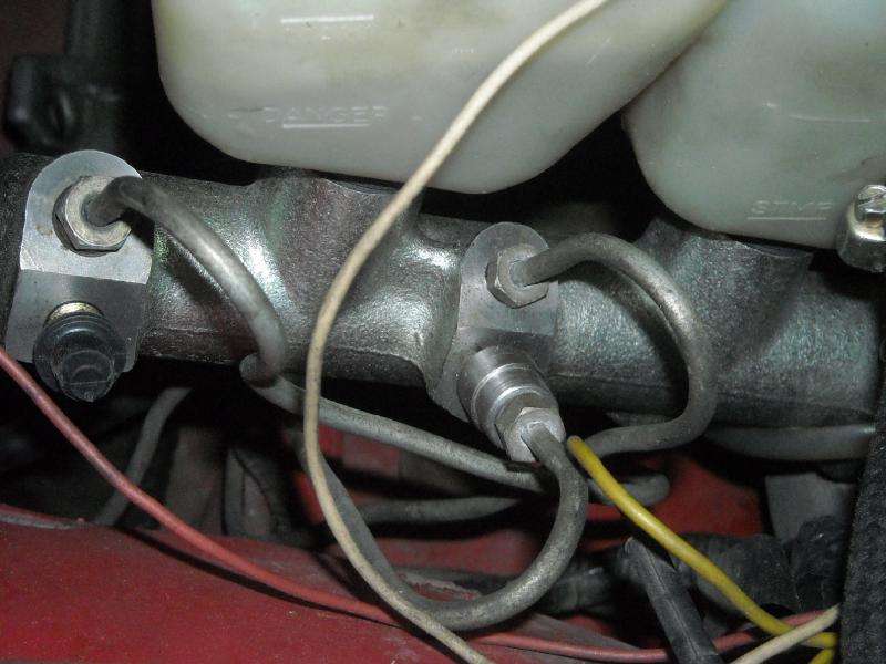

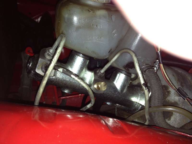

C'est soit on répare celui origine par un kit et ça fonctionne ., si non il faut faire monterun MC Bendix de RENAULT 25 V6 TURBO, moi ça fonctionne super bien et pas de changement de tuyau, simplement un cintrage et raccord. comme le kit vendu par 3s ou autres.
il faut couper et deplacer les raccords de la ligne avant et arriere donc refaire les collets battus, ainsi a l'avant ce sont les deux avants et a l'arriere la ligne arriere.

Pour moi freinage identique avec le nouveau MC Bendix..
Date du message : lundi 10 novembre 2014 à 22h02
Salut APO70,
Ok , et merci pour la photo et les infos ca servira bien

mais j'avais cru comprendre que celui de la première photo était celui de la Renault 25 V6?

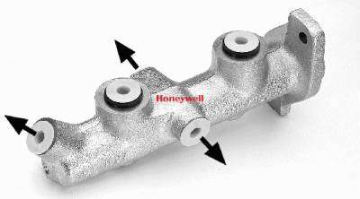

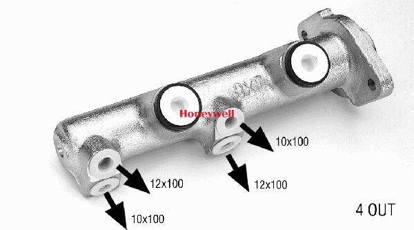

[quote=APO70] Maître-cylindre de frein BENDIX : 131643B
Maître-cylindre de frein pour RENAULT R25 2.5 V6 Turbo 205cv
Diamètre [mm] : 23,8
▪ Diamètre 1 [mm] : 23,8
▪ Montage d'origine : BENDIX
96,90 € TTC sur Oscaro. [/quote]
